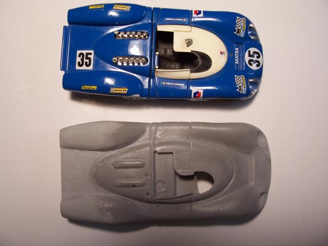

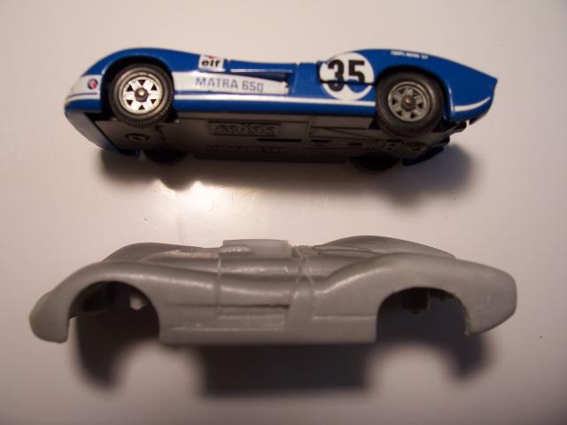

La réalisation de la version courte a démarrée
Pas si simple de raccourcir l'arrière et de graver les formes arrières
le master étant cette fois ci en résine , c'est plus facile à travailler qu'à partir d'une carrosserie en plastique Jouef
J'en profite pour corriger quelques petits défauts
j'ai poncé le dessus des ailes avant pour arrondir la formes
j'ai creusé l'extracteur d'air avant , j'ai creusé les passages entre les phares et la prise d'air du radiateur
et j'ai modifié  le début des ailes arrières qui ne sont pas effilées comme sur la Jouef
Je me sert d'une Solido pour détecter les différences avec la Jouef , ensuite je vérifie avec les documents de l'époque

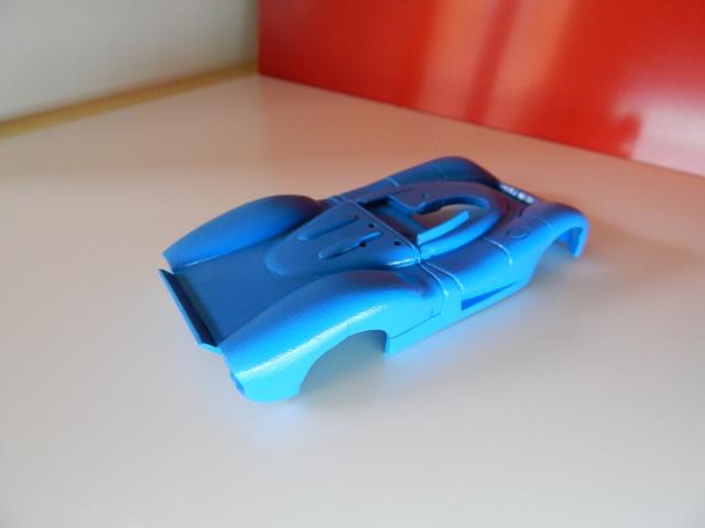

Messages: 2 160
MessagePosté le: Dim 19 Mai - 12:26 (2013)    Sujet du message: Matra 650 au Mans 69

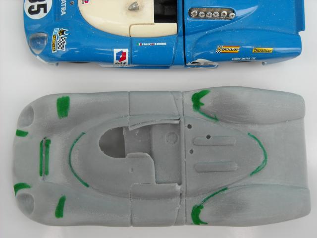

Cette fois ci , contrairement à la version longue ou je m'était servi de la Jouef en plastique pas facile à graver , je travaille avec une résine
En faisant des recherches,  j'ai retrouvé un numéro de mai 70 de l'auto-Journal avec la pub Matra telle mère , telle fille avec la photo de la 650 comparée à la 530
Il n'y a rien de plus facile que de rajouter des détails sur une carrosserie résine déjà faite , et je n'ai pas pu résister à en ajouter
Il y aura donc en plus le contour du capot avant , les 2 trappes sur les ailes droites , je ai profité pour faire des prises d'air latérale plus profonde , les 2 attaches capots situés en avant des passages de roues arrières
j'ai aussi augmenté la profondeur de l'extracteur d'air du capot avant

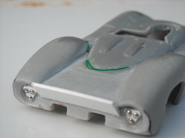

Pas facile de s'y retrouver avec les feux arrières , sur le numéro spécial le Mans de l'automobile de juillet 69 , une photo montre les différences entre le capot long et le capot court , et l'on y vois 2 feux ar sur chaque aile montés directement sur la carrosserie , j'étais parti sur cette version , puis j'ai trouvé sur un autre magazine une photo de la numéro 35 pris en course de l'arrière , et là il y a 3 feux montés sur une plaque triangulaire comme les feux de la Jouef donc j'ai fait ceci
tout ce qui est marqué en vert n'est pas bon sur la Jouef , mais je n'ai pas pu tout retouché , le dessus des ailes avant à été poncé pour les adoucir , le début des ailes arrières moins pointus dans la réalité a aussi été retouché
par contre l'avant du coockpit et le bombé à l'arrière sont laissés comme cela , trop difficile et aléatoire à remettre plus arrondi à l'avant et plus pointu à l'arrière

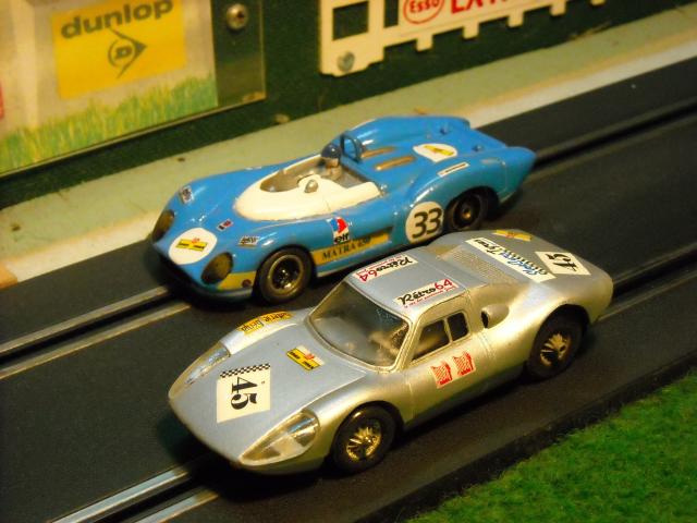

Pour la Proxy , ce sera les deux , la Porsche 904 strictement d'origine Jouef pour le classement , et la Matra pour le fun , car avec ses 50 grammes , voir 52 suivant les balance , ( j'ai réduit au maximum ) elle ne sera pas la plus rapide

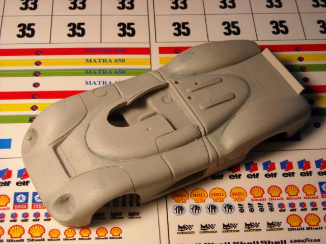

Pour ce qui est de la version courte , que j'aurais préféré engager , justement à cause de son poids moins élevé , voici ou j'en suis

pour le moment la 650 courte est pratiquement prête pour faire  le moule silicone
le plus dur finalement a été de faire les 4 petites prises d'air de chaque coté du radiateur

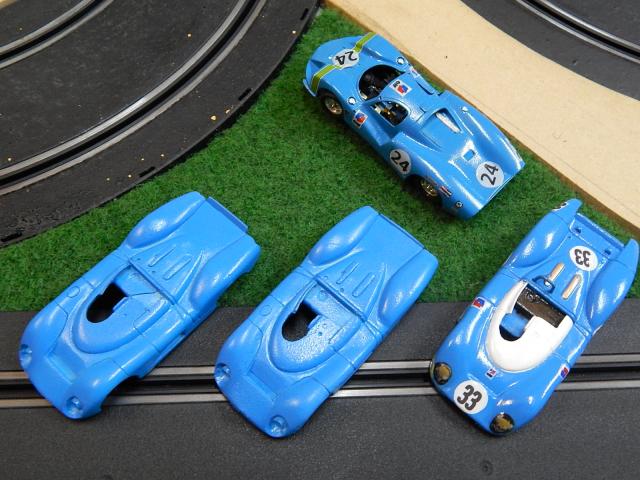

Messages: 2 160
MessagePosté le: Mar 25 Juin - 17:38 (2013)    Sujet du message: Matra 650 au Mans 69
Avec l'arrivée des voitures de la Proxy , j'ai sérieusement ralenti les travaux sur mes voitures en cours
Le projet de faire la ligne de départ du Mans 69 tiens toujours et voiçi les 4 Matra
reste du travail , après les 650 il faudra modifier la 630 pour en faire la version 69 numéro 32 , mais cela est une autre histoire
La 33 sur la photo n'est pas celle de la Proxy , c'est une deuxième en préparation
déjà les deux courtes numéro 35 et 34 , et en plus comme c'est ma voitures de sport proto préférée , je pense faire celle de la Temporada d'Argentine , et la longue de Cévert du Mans 70
qui est u peu différente
Et comme cela commence a être un peu petit pour mes yeux , je pense en faire une au 1/24 et continuer les nouvelles résine à cette échelle
