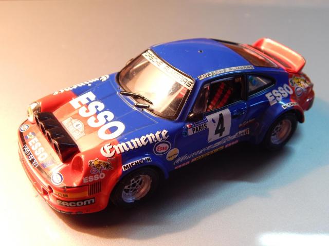

 Les frères Alméras ont préparés des quantités de 911 en les équipant d'élargisseurs d'ailes et de Spoiler de formes simple , faciles à réaliser au 1/40 et à adapter au modèle Jouef
je me sert d'une statique comme modèle , il s'agit d'une voiture engagée au Monté Carlo 82
je me sert de plaques de PVC rouge ou blanche pour faire la transformation car la voiture restera brut sans peinture pour ressembler le plus possible à une Jouef d'origine

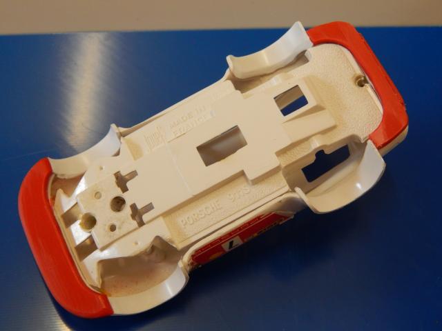

une première photo de la carrosserie , brut de découpage et collage , donc avant ponçage et lustrage , sur ce premier modèle , je vais conserver les décals Jouef
je devrai arriver à seulement 4 grammes de plus que la carrosserie d'origine , ce qui pourrait en faire une voiture performante dans une éventuelle Proxy coupe Porsche 911

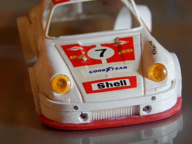

les photos m'ont permis de voir que la grille de radiateur était complètement en travers , donc à refaire
cette grille est réalisée en déposant un peu de résine sur la grille d'une Porsche 904 , il suffit de faire un petit rebord autour de la grille du capot arrière , avec de la pâte à modeler , et de couler la résine , on peut se faire comme cela autant de grille que l'on veut ; il y a d'autre modèle Jouef qui peuvent servir , coomme la grille de radiateur à l'avant des Stratos
l'arrière est presque terminé , il me reste le pare choc à faire

Le chassis d'origine devra être raccourci car une partie de l'avant et une de l'arrière fait maintenant partie de la carrosserie
l'aileron sera taillé dans une plaque de PVC rouge , puis plié pour faire les arrondis aux extrémités
