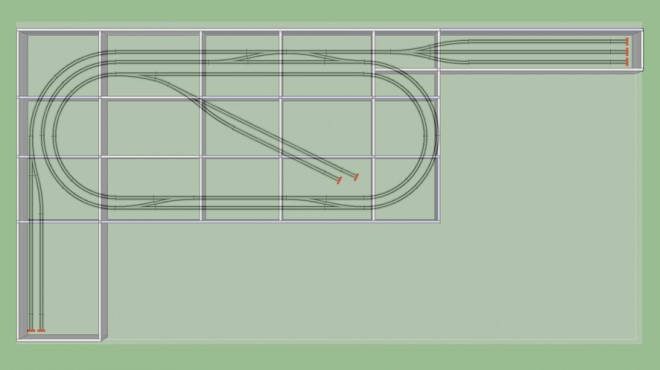

Voici enfin une petite présentation de ce que nous sommes en train de réaliser mon fils et moi.

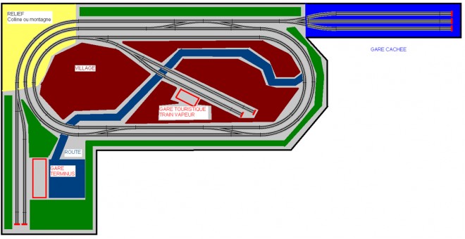

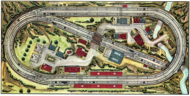

Pour commencer tout est parti de ce plan récupéré dans un catalogue Jouef de 1968
Après cogitation nous l'avons transformé pour que ça ressemble à ça

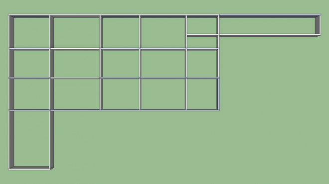

Ensuite, mon fils a modélisé la structure bois sur Sketchup
Une petite superposition pour voir si tout colle

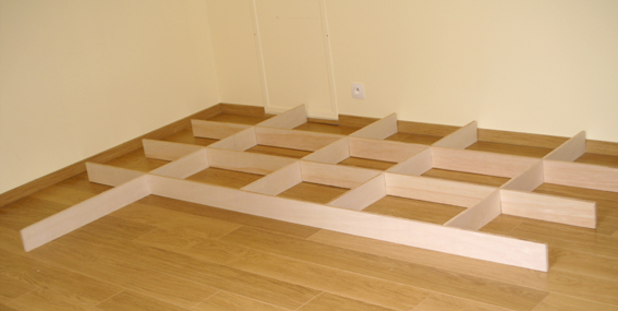

A ce jour le bois de la structure a été découpé et il ne reste plus qu'à l'assembler. Voici un montage à blanc histoire de vérifier que nos découpes tiennent la route la voie.

ca semble etre en bonne voie , par contre ta courbe est presque dans le vide , n oublis pas la protection sinon , tu risque d avoir la meme mauvaise surpirse que moi , j ai une 231 C 60 qui as fait un plonjons dans le vide !!!
autre détail , les courbes , en R380 & R445 , tu ne pouras pas utiliser des voitures plus longues ques les UIC-Y Jouef !!!

Pour répondre à Jmd, c'est notre superposition qui est mal faite. En fait il y a bien de l'espace entre l'extrémité de la courbe et le bord du réseau. Pour les courbes, le petit rayon c'est du Peco 371, ensuite nous avons du 438 et du 505 pour arriver à la gare terminus.

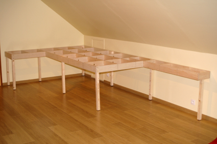

Le bébé est enfin sur ses pattes !

le plus gros est monter , ca la plus part du temps , on oublie que la structure doit être solide , la y as aucun soucis .
bravo , a suivre

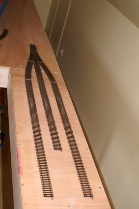

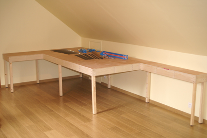

Le plateau a été posé
et la pose de la voie a débuté
