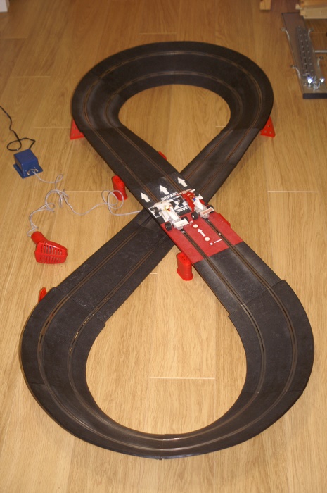

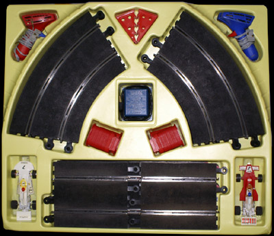

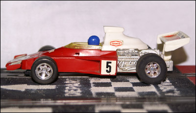

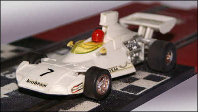

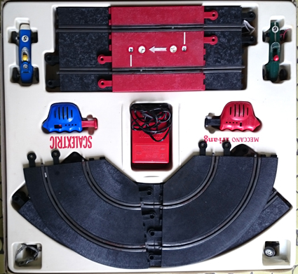

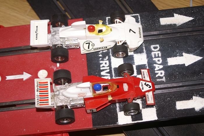

Voici le coffret Scalextric qui est encore chez mes parents et que mon frère et moi avons eu pour le Noël de 1978.
Il s'agit du coffret contenant les voitures : 090120 McLaren M23 F1 et 090122 Brabham BT44 F1
Le circuit est un circuit en 8 avec virages relevés
Les voitures ont été restaurées, mais au niveau des pneus nous avons fait de l'échange standard et ce n'est pas le top.

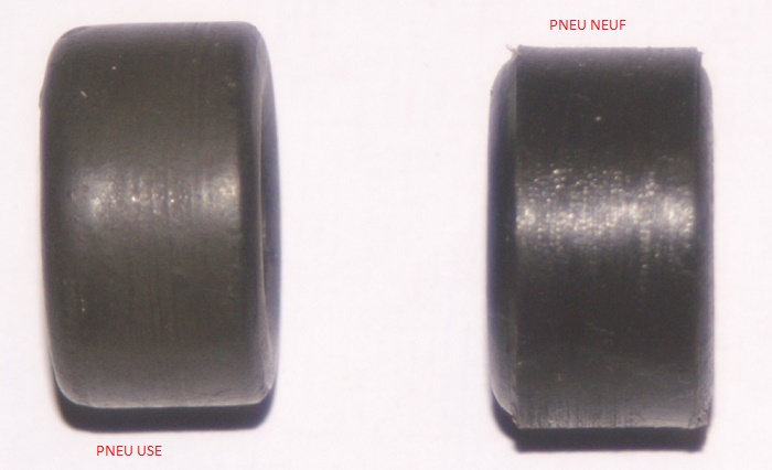

- Les pneus arrières avaient été changés dans un magasin spécialisé, mais comme ils n'avaient pas la bonne taille, ceux qui ont été mis en remplacement ont fini par craquer.
- Les anciens pneus remis en place des nouveaux n'accrochent plus la piste (gomme dure et lisse)

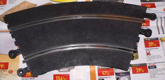

Ce soir, j'ai mis en application ce que j'ai lu ici et là.J'ai attaqué le nettoyage des plaques.
Pour commencer, j'ai nettoyé le plastique et les rails avec une brosse à dent et du savon blanc.
Une fois la plaque rincée et séchée, j'ai gommé la rouille des rails avec une gomme d'écolier (la bleue et rose).
Enfin, j'ai fait un dernier passage sur les rails avec une éponge verte et un peu de produit vaisselle.
Le résultat est pas trop mal concernant les rails, par contre je vais devoir insister sur le nettoyage du plastique.

Il existe des gommes spéciales qui vont très bien comme si elles avaient été faite pour cela , ce sont les gomme à dain pour chaussures , autrefois cela se trouvait chez les marchands de chaussures , on en trouve maintenant sur E bay
Pour les pneus ce sont ces modèles qu'ils te faut http://www.slotcarstyres.kingeshop.com/Pneus-slicks-AR-Scalextric-F1-annees…
pour l'arrière et éventuellement ceci pour l'avant http://www.slotcarstyres.kingeshop.com/Pneus-AR-slicks-Scalextric-R12-cbMaa…

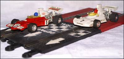

En attendant les photos, les pneus sont bien arrivés hier.
Les deux voitures sont passées par les stands pour un changement éclair.
La gomme usée ayant été remplacée par de la gomme neuve : "C'est que du bonheur !"
Encore merci à DB-R64 pour le lien Okay

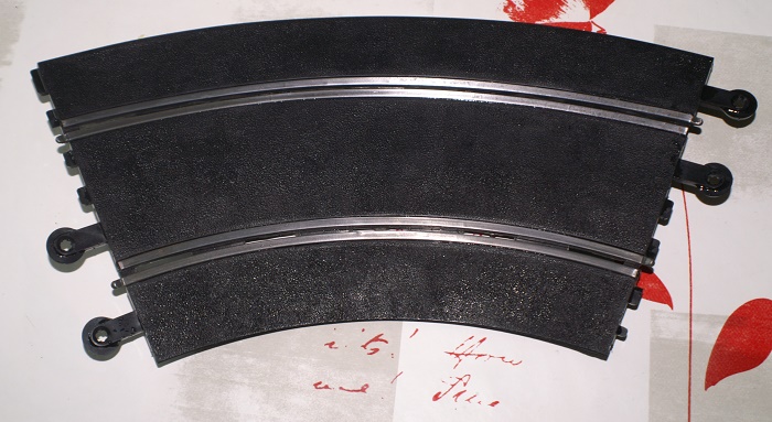

MessagePosté le: Lun 20 Juin - 19:57 (2016)    Sujet du message: Coffret Scalextric
L'état de la piste avant nettoyage
Et après le nettoyage
Les pneus (usé "gomme dure" et neuf "gomme tendre")

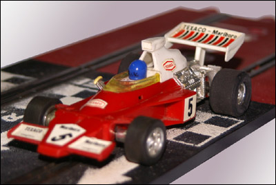

Les voitures avec leurs nouveaux pneus prêtent pour le départ
Et le circuit de nouveau opérationnel

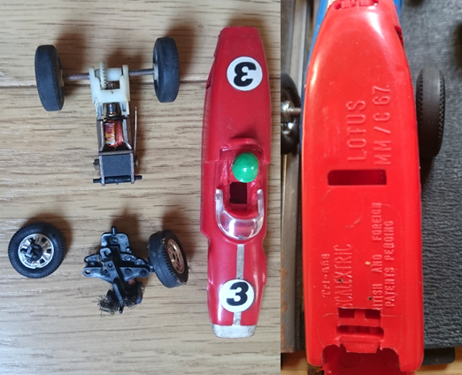

MessagePosté le: Jeu 30 Juin - 19:16 (2016)    Sujet du message: Coffret Scalextric

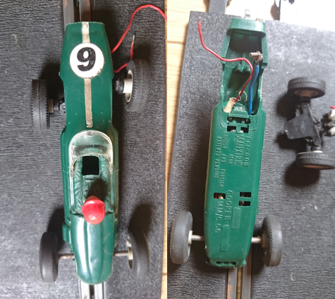

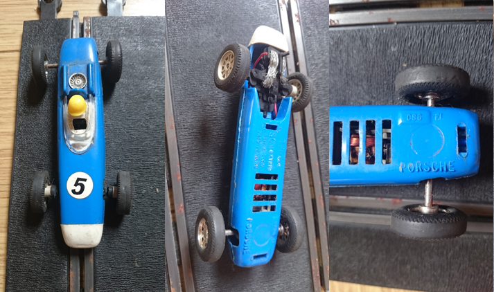

Voici les voitures trouvées dans ce coffret.
Une Porsche qui doit être nettoyée, dont les connexions électriques sont à refaire et pour laquelle l'essieu arrière n'est pas fixe (il bouge de droite à gauche voir photo de droite).
Une Cooper qui doit être nettoyée, dont le train avant doit être remis en place et pour laquelle les connexions électriques ainsi que les tresses sont à refaire.
Une Lotus pour laquelle je ne ferai pas de commentaire.

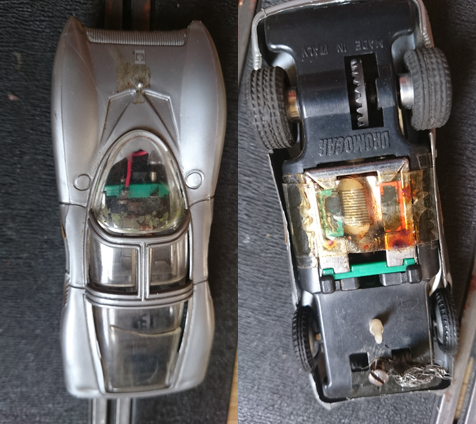

Et une ??? de chez Dromocar (Made in Italy)
