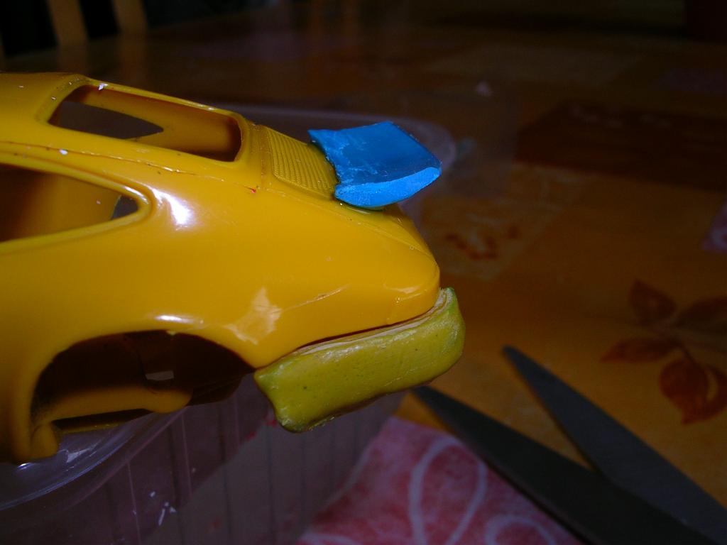

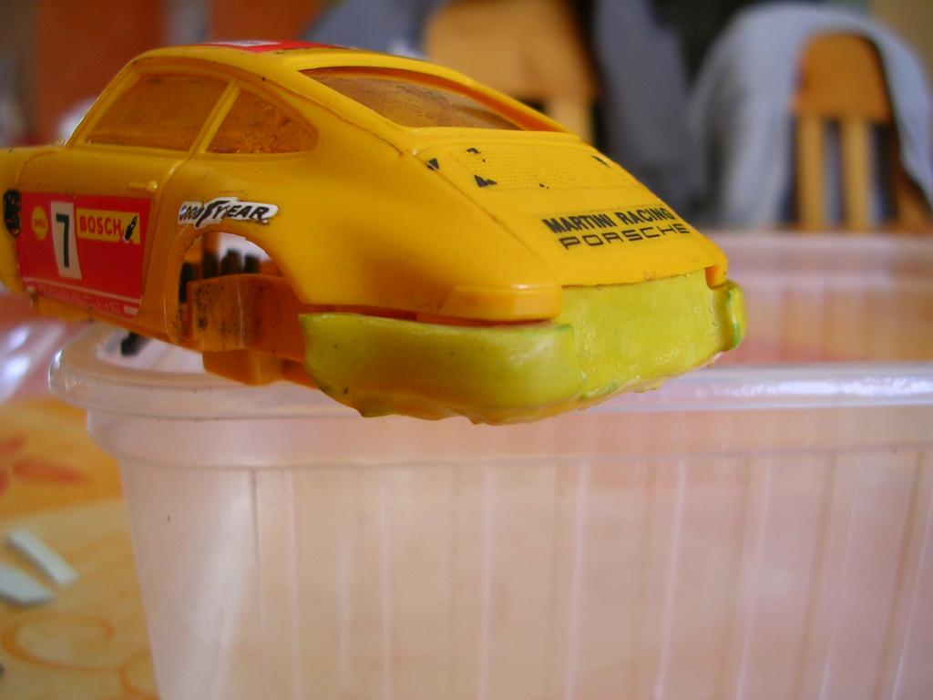

parmi mes 911, j'ai décidé d'en sacrifier une pour un scratch ! j'avais déjà découpé dans un châssis orphelin, les pare-chocs av et ar
je les ai soudés au châssis de la belle pour l'instant ça donne ça, ensuite je pense faire un aileron faut que je regarde car j'ai des planches d e911 du Mans Cool

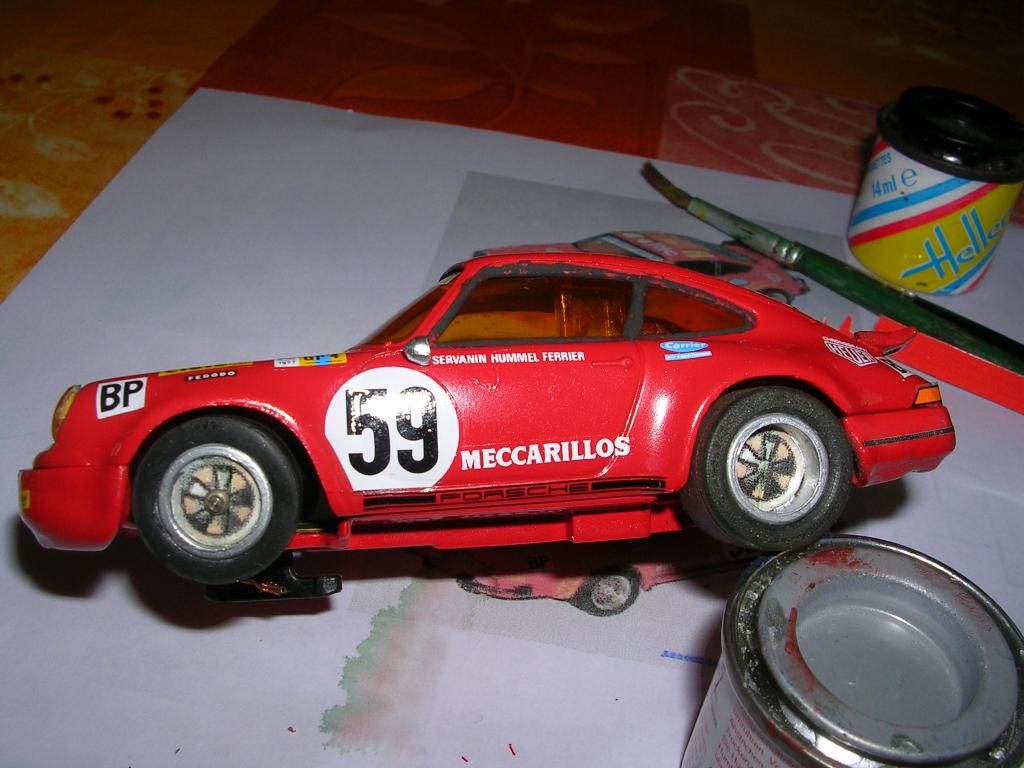

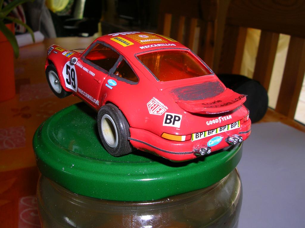

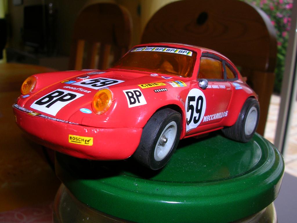

je viens de faire une mis en peinture rouge les décalco étant ceux de la Porsche n° 59 Ecurie MECCARILLOS Le Mans 1977,
séchage en cours évolution encore possible
Merci  Okay

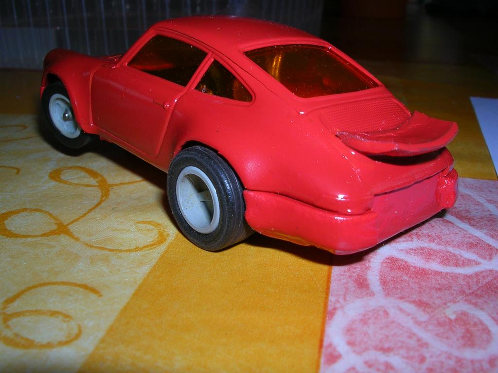

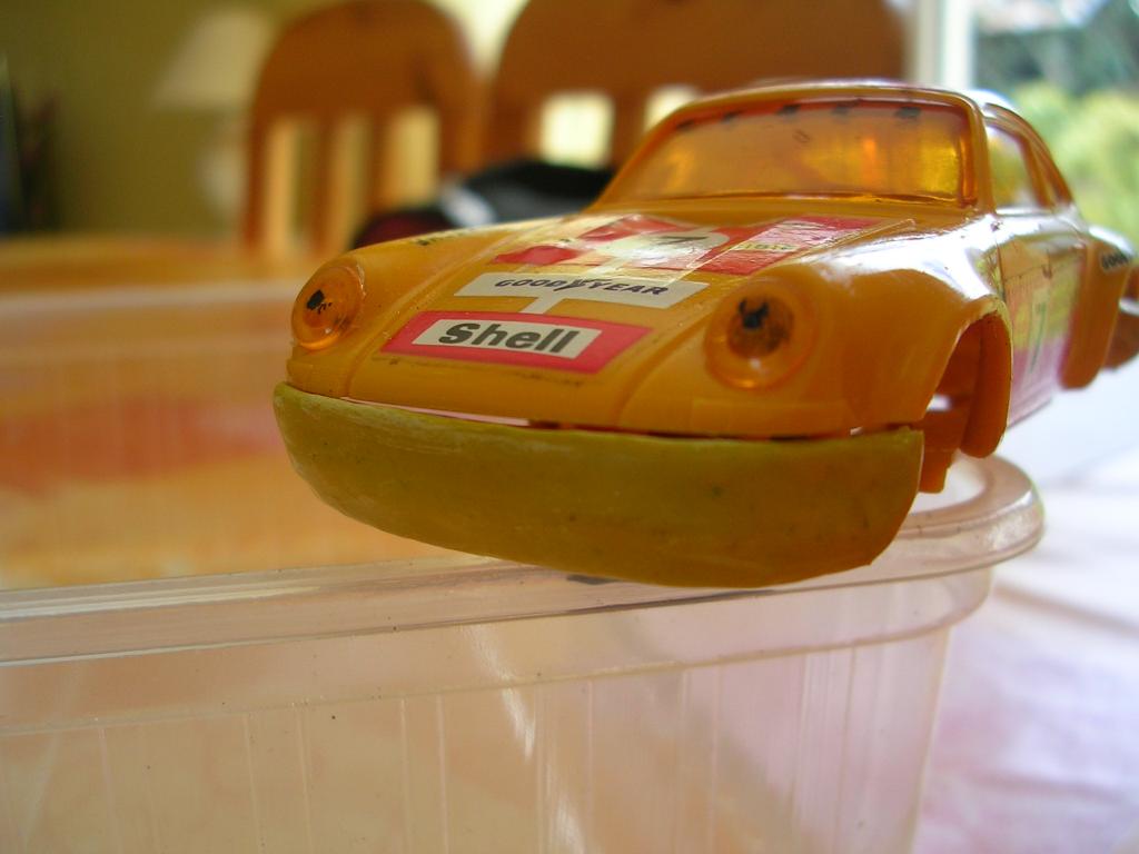

Les pare-chocs ont été collés et la différence rattrapée en passant des couches d'acétone dans laquelle j'avais dissous des restes de carrosseries. j'ai mis à l'arrière un moteur avec axe court et jantes av de Renault F1 (les mêmes que sur une CARRERA). le bécquet a été fait dans l'avant d'un châssis de A110.
je vais grefer des échappement de la Vaillante que j'avais vampirisé, peut-être un tableau de bord (Vaillante), un rétro, voire un siège. Sur la piste elle truone super et elle tient bien le pavé Okay

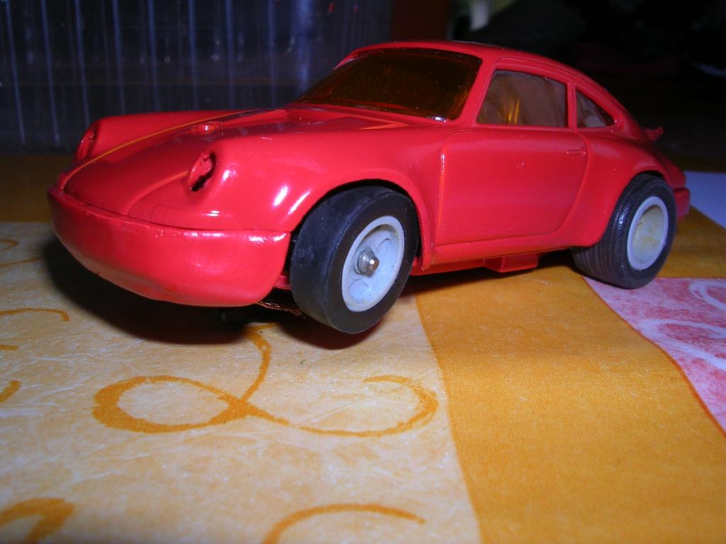

Encore à voir un intérieur ou un siège et les jantes Rolling Eyes

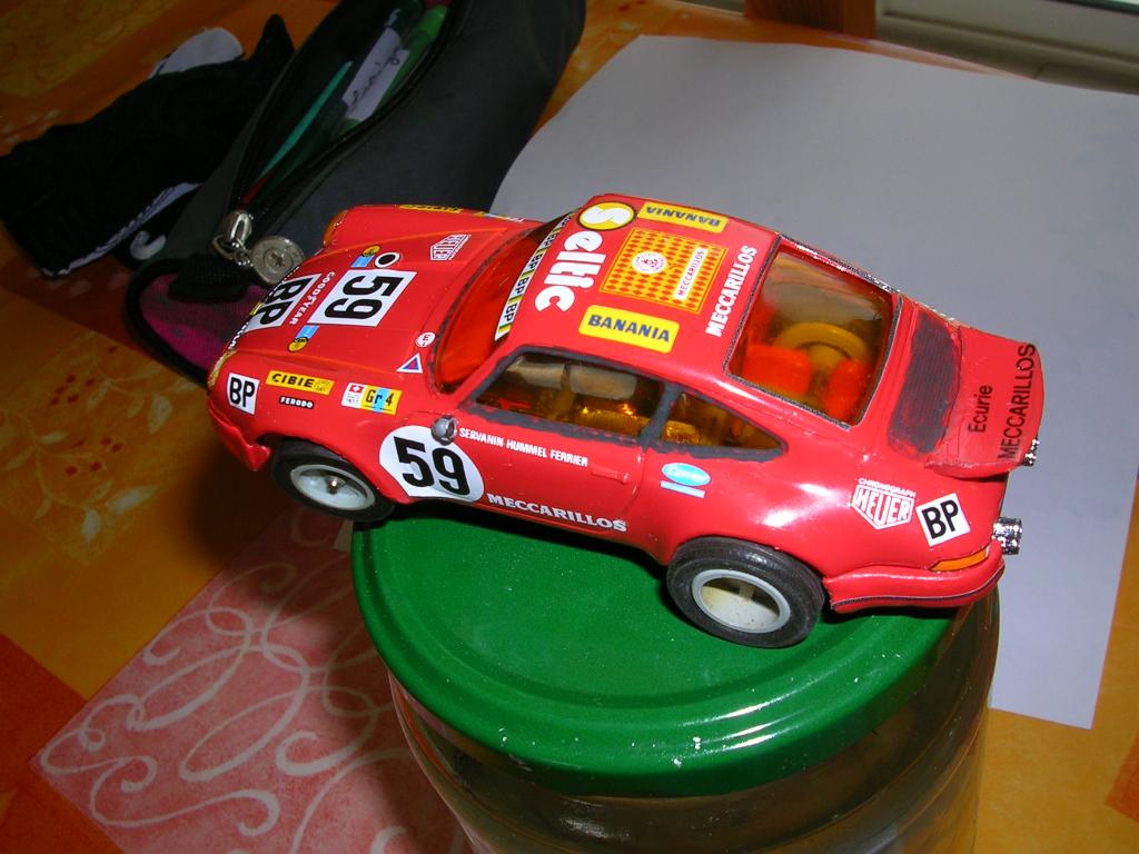

AH oui jolie  Thierry  Okay   Okay
mention pour les jantes fusch belle transfo pour tes pare choque .
Messages: 3 494
MessagePosté le: Dim 18 Aoû - 21:07 (2013)    Sujet du message: une Porsche mais quoi ???
Merci par contre l'entourage des vitres et à l'arrière "peinture pourrie trop pateuse  Evil or Very Mad
MessagePosté le: Dim 18 Aoû - 21:21 (2013)    Sujet du message: une Porsche mais quoi ???
Belle déco !! Les jantes sont  Okay
MessagePosté le: Lun 19 Aoû - 12:54 (2013)    Sujet du message: une Porsche mais quoi ???
vraiment chouette ta porsche  Okay

pour la déco
MessagePosté le: Dim 25 Aoû - 11:55 (2013)    Sujet du message: une Porsche mais quoi ???
Belle réussite  Okay
