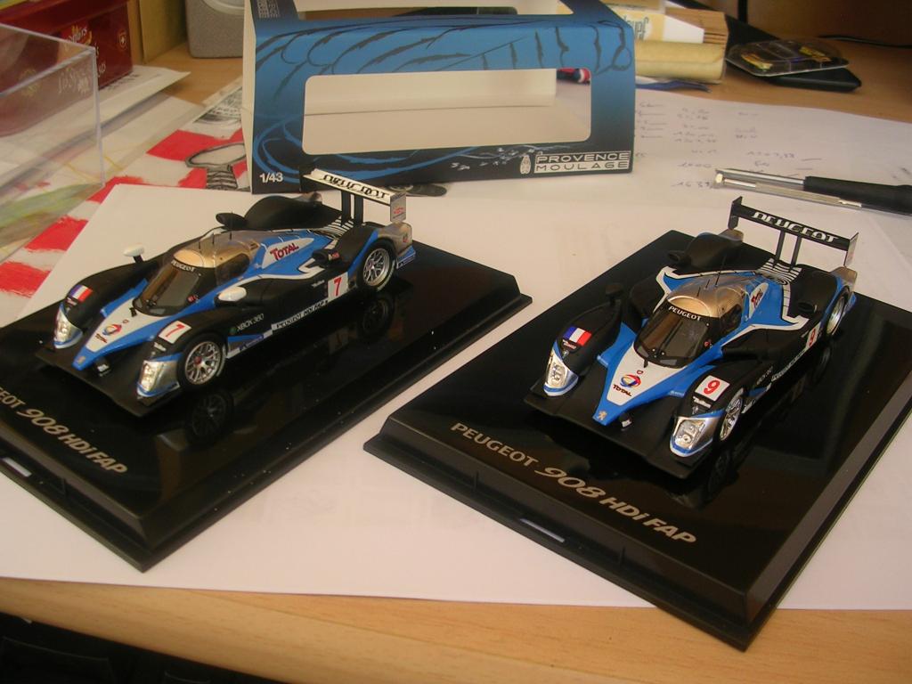

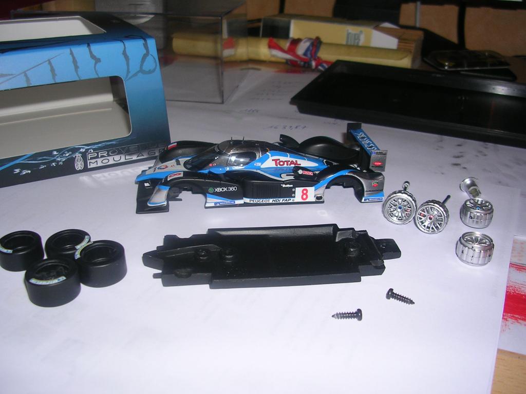

mais en rentrant je suis passé devant un soldeur "MAX+" et j'ai trouvé ça au 1/43 :
elle était monté nickel, c'est moi qui ai commencé à la torturer Twisted Evil malgré sa forme je pense qu'on peut la motoriser en mettant le moteur devant, inverser l'aimant pour le sens de rotation et mettre un guide devant et derrière avec les frotteurs à l'arrière, ça risque d'être un peu long mais j'ai bien envie d'essayer Wink c'est du Provence moulage "made in China" à 7,99€,

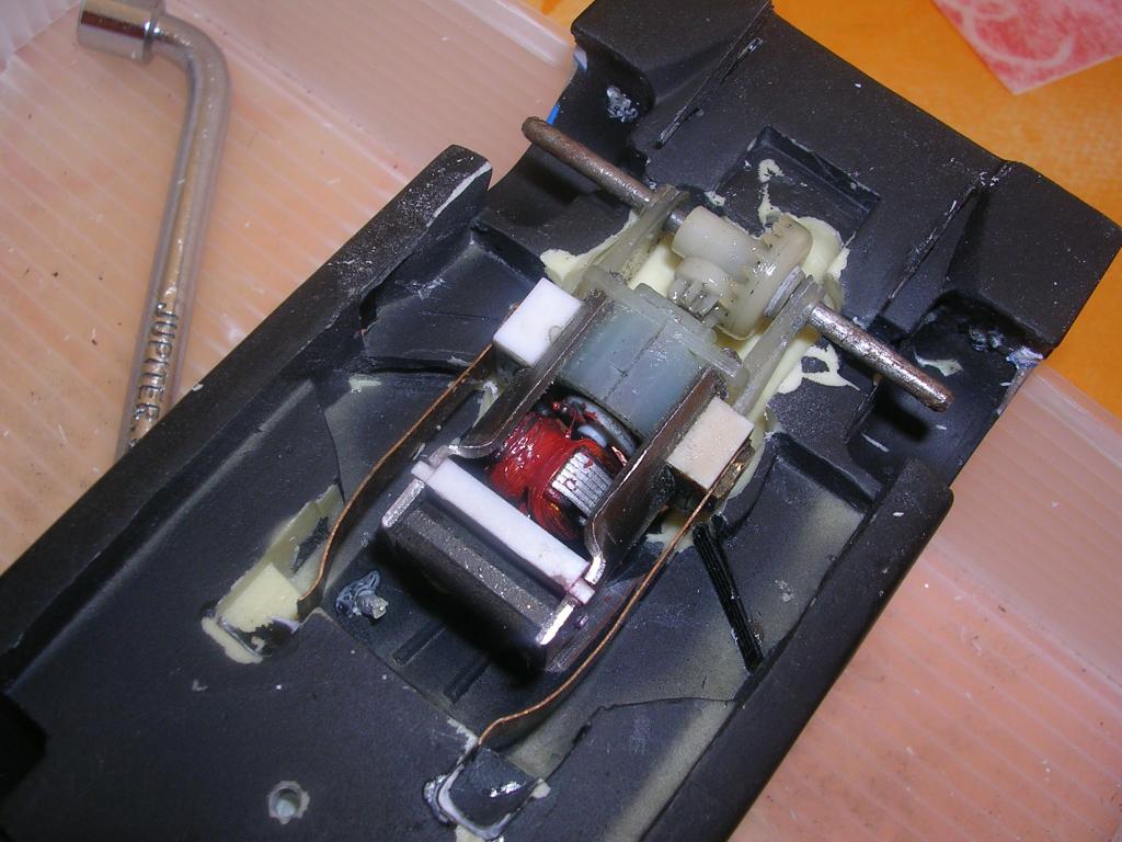

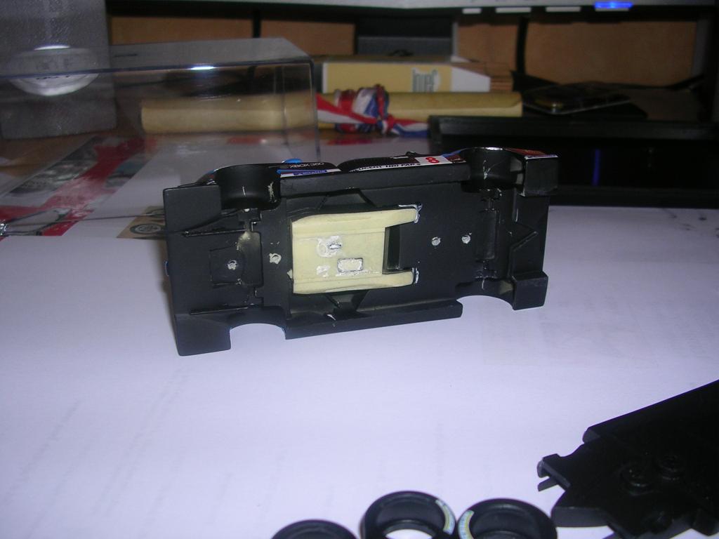

Je suis retourné au soldeur plus près de chez moi ou j'ai trouvé la n° 7 et 9, l'une d'entre elles avaient une planche de décalc en plus Okay
j'ai attaqué gentiment la transformation, j'espère aller au bout, pour l'instant ça se passe bien Embarassed

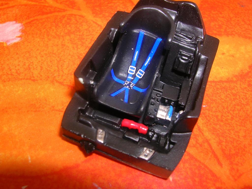

j'ai sorti le poste de pilotage

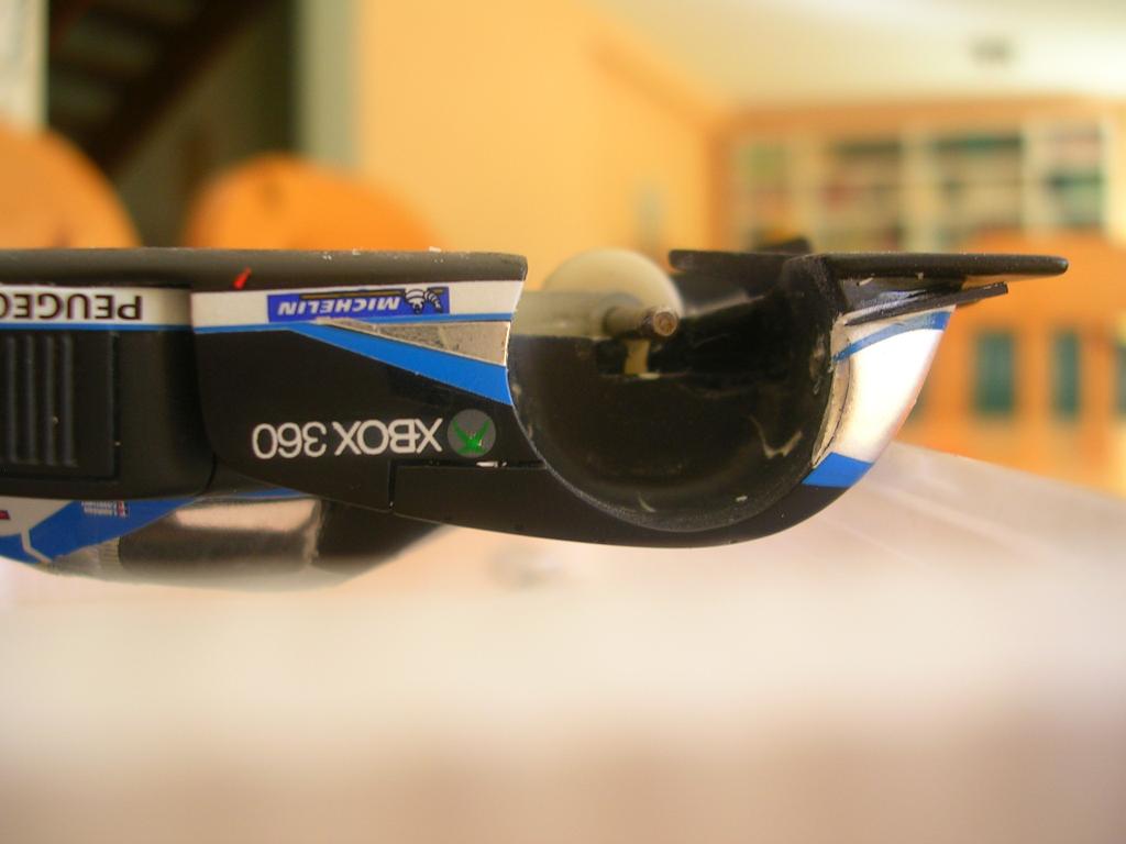

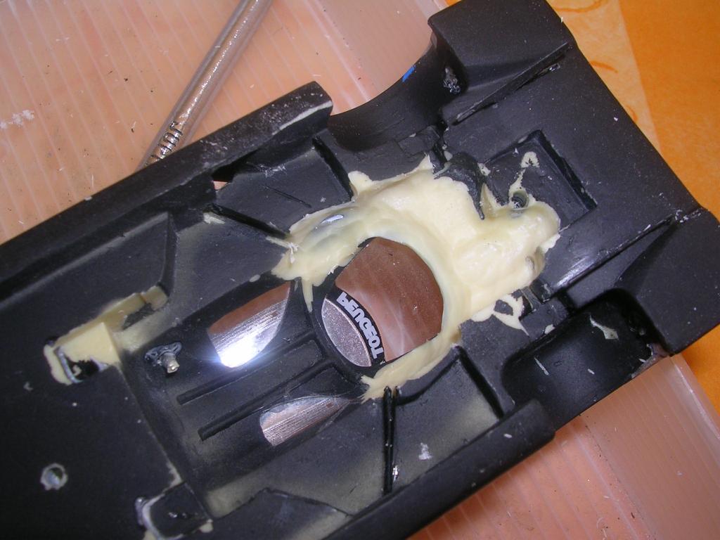

et commencé à travailler la résine

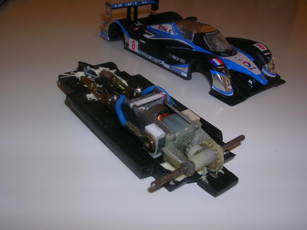

et positionné le moteur en position inversée
de profil, faut que je gagne un peu plus mais ça devient délicat, j'ai mis un petit pignon

La mise au point est laborieuse, j'ai eu du mal à boucler un tour pour l'instant, les tresses sont trop à l'arrière en courbe c'est compliqué même si le montage à marcellin comportait 2 fois 2 tresses Shocked
Donc je cogite pour avancer les balais vers le dessous du moteur ainsi que le guide pris sur un châssis dont j'ignore l'origine (un guide  vert  porte tresses vissé à l'avant d'un châssis gris)

J'ai rien voulu dire au sujet des tresses a l'arrière, mais ça ne me semblait pas évident au vu de la chasse du véhicule dans les virages......  Rolling Eyes
Trouves-nous une solution, car le sujet est intéressant......  Okay

Oui Miche malgré le 2è guide, j'ai regardé de près ça ne joue pas à grand chose, faudrait que des grandes courbes larges , mais je pense que j'ai un blocage de la sortie moteur peut être du à un mauvais calage moteur, enfin je me remettre à l'ouvrage en attendant le passage de la PROXY Wink

MessagePosté le: Ven 6 Sep - 08:00 (2013)    Sujet du message: Peugeot 908
Il faudrait caler ton 2ème guide si possible a l'arrière de la naissance des tresses, comme sur les jouef.

MessagePosté le: Ven 6 Sep - 16:09 (2013)    Sujet du message: Peugeot 908
Le guide que je vais essayer de mettre fait aussi support de tresse  Wink
