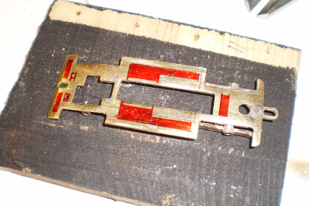

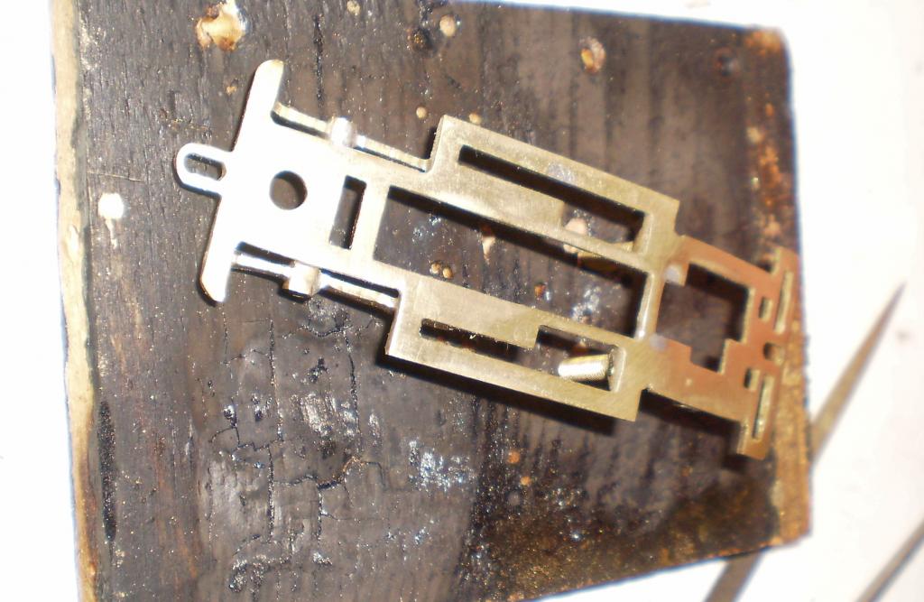

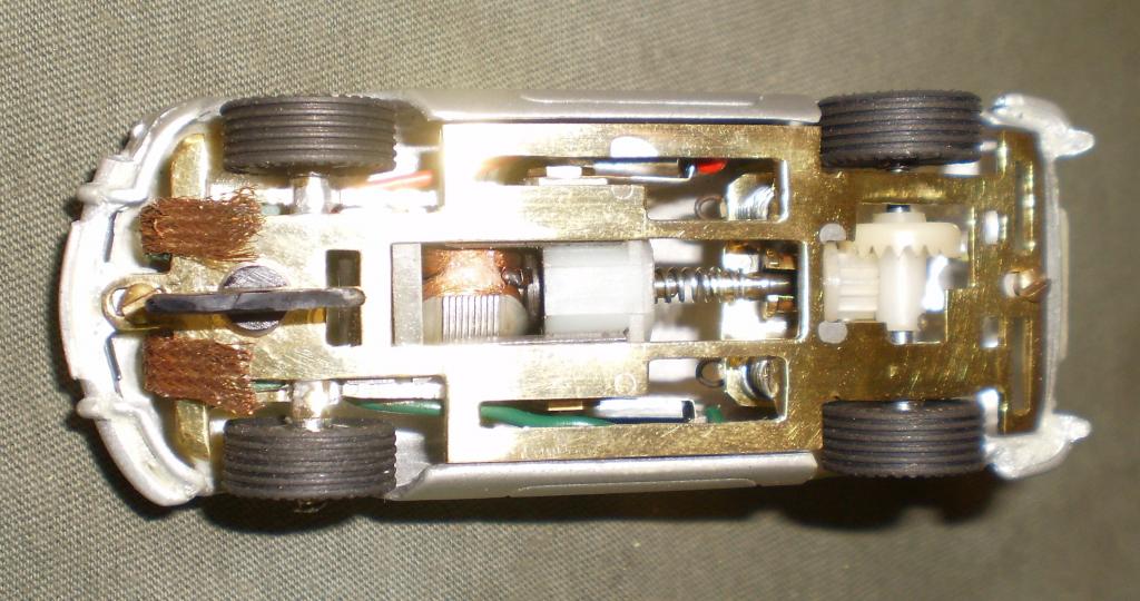

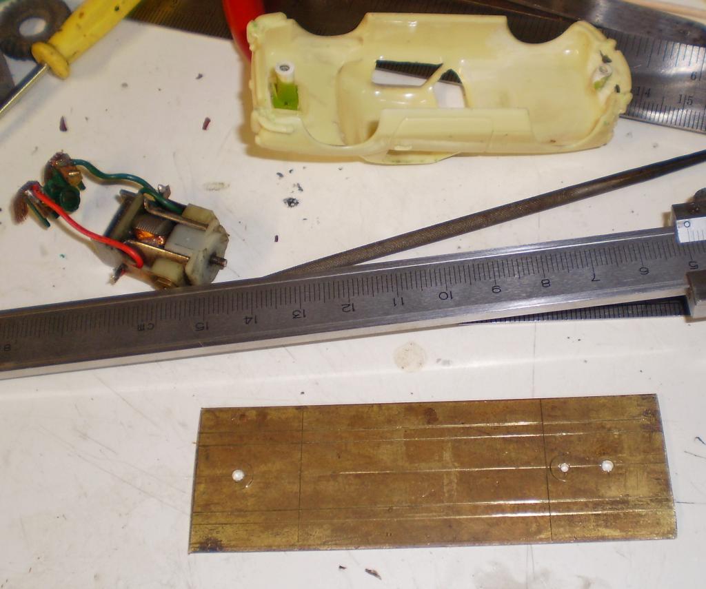

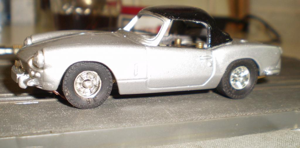

MessagePosté le: Mar 1 Oct - 20:38 (2013)    Sujet du message: Midget ou Sprite Frogeye
Voilà Eric, je t ai montré (en gros) que c est réalisable..
il est clair que j ai passé du temps à fabriquer un chassis laiton
dans un morceau de seuil de porte...
Mais là ou j ai eu le plus de difficultés aura été de  trouver un ressort
solide pour pouvoir encaisser et servir de "cardan", puisque le moteur
est placé à l avant (comme sur le vrai modele).
Je pense ecrire un post sur cette petite spitfire MK3...prochainement!
A bientot.

Okay Le châssis est magnifique, belle réalisation d'ajustage, ça me tenterai d'en faire autant mais quand j'ai la voiture en main et que je vois la taille de la pièce à réaliser heu...! je me dit qu'on verra ça plus tard.... Crying or Very sad
