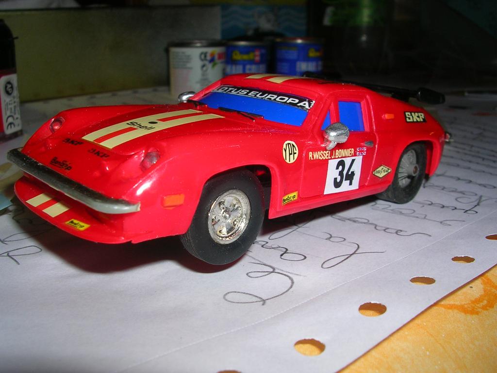

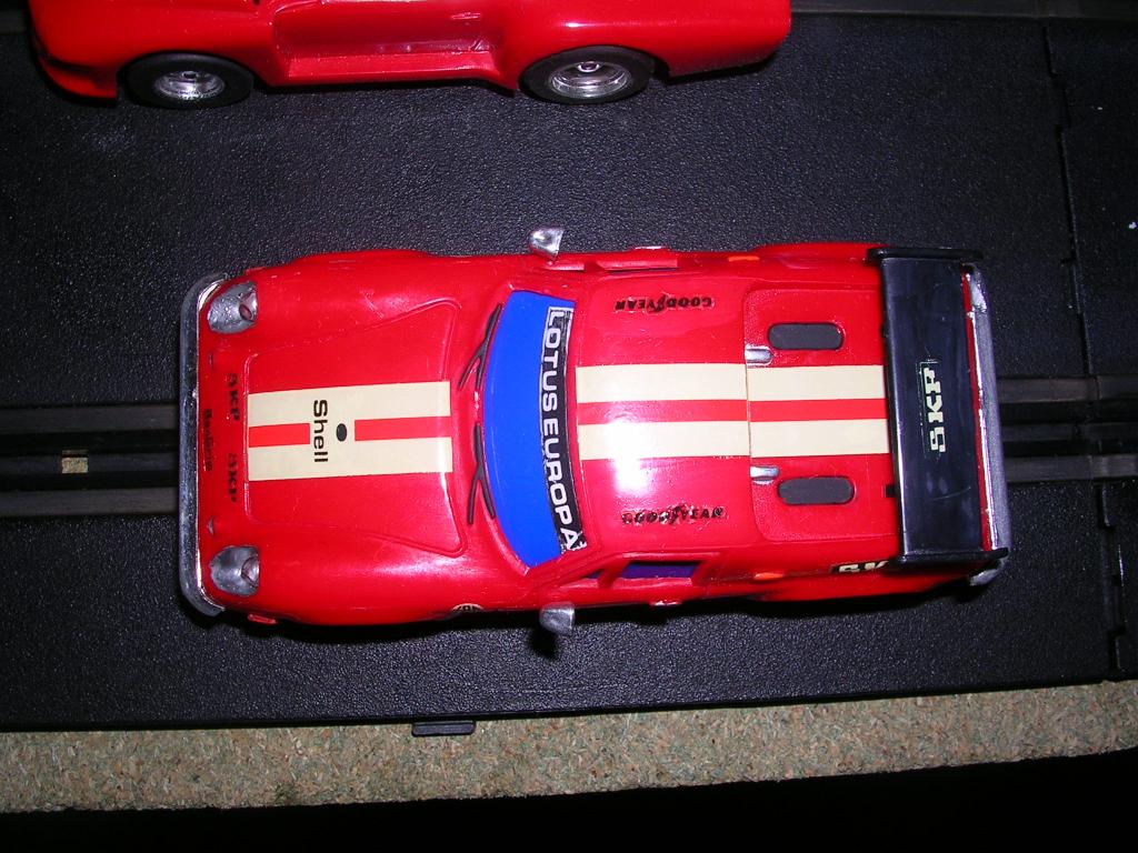

Sa dimension est proche de nos Jouef, et puis elle est originale et j'ai pu en voir une de près au Mans cette année alors ...j'ai monté un moteur Jouef dessus
je viens de lui enlever ses autocollants et refais une partie du pare-choc arrière, rest à lui refaire une déco Wink

le plus moche c'est le vitrage faudra trouver autre chose  Rolling Eyes

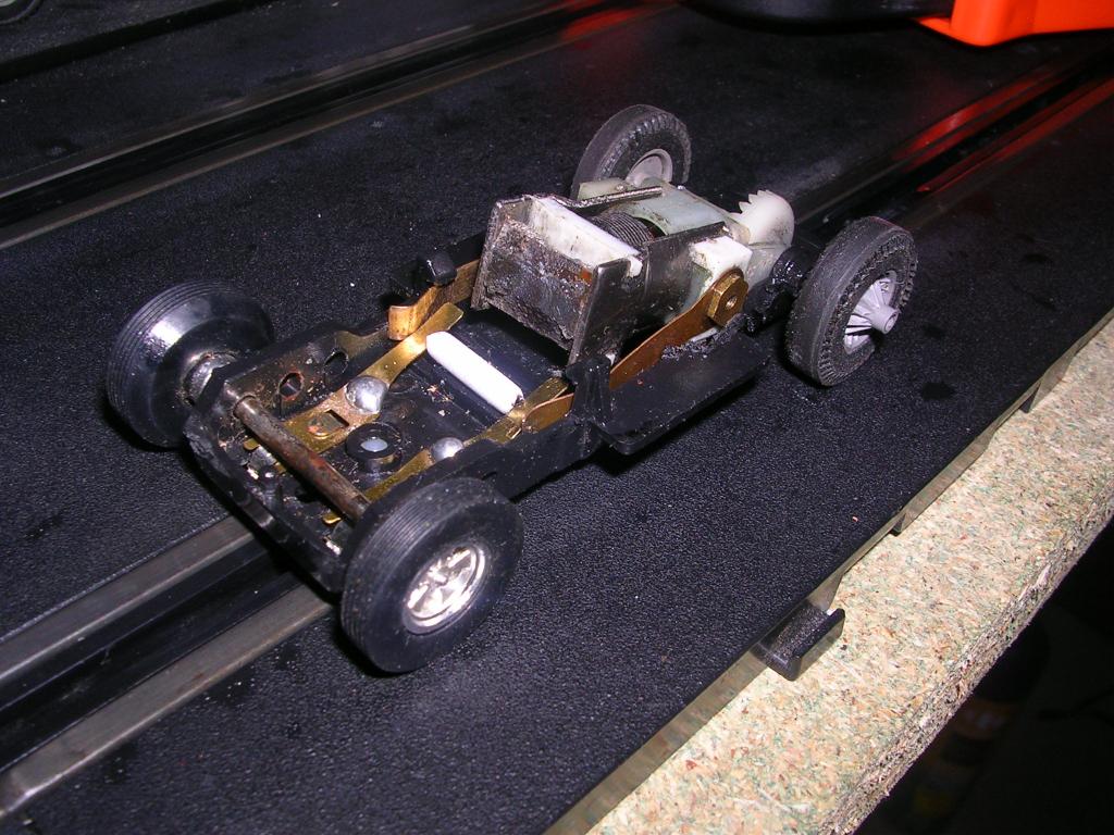

l'adaptation du moteur est facile je coupe l'arceau du châssis qui passe au dessus de la sortir moteur et je meule les côtés, ensuite reste à fiabiliser les contacts, j'ai fait des soudures et nettoyé les balais ARTIN à l'essence F c'est pas une bombe mais elle tourne pas mal, après avec le guide faut lever un peu le pied dans les virages  Laughing
par contre j'ai failli ruiner mes décalcs en mettant du microscale, ils ont commencé à se rattatiner, c'est pas la première fois que ça me fait le coup Evil or Very Mad

Sympa ta Lotus Thierry   Okay
C'est vrai qu'en remplaçant les vitrages actuels par du transparent ce serait un gros plus, mais c'est pas simple à faire  Sad

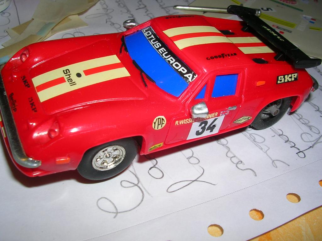

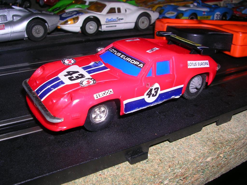

Je l'adore  Okay en plus elle tourne de mieux en mieux, avec un peu de vaseline sur l'axe arrière et devant j'ai mis des pneus plus bas de BMW ARTIN du coup les roue de porte plus au sol donc moins de résistance  Cool j'hésite à laisser le becquet  Rolling Eyes

Okay Dommage que tu n’ai pas pas mis des roues  Jouef chromées à l'arrière, par contre le vitrage bleue.....pas glop Sad je pense que ce serait mieux en noir comme Carrera Go et  SCX. Pour l'aileron moi je préfèrerai sans.

Si tu démonte l'aileron, je veux bien le recuperer pour une des miennes...
+1 avec Gérard pour les roues chromées...

j'ai fait un essai sans aileron, je trouve qu'il manque quelque chose, faut voir  Rolling Eyes
après pour les jantes ça peut s'arranger, tout comme le vitrage merci pour vos retours Okay

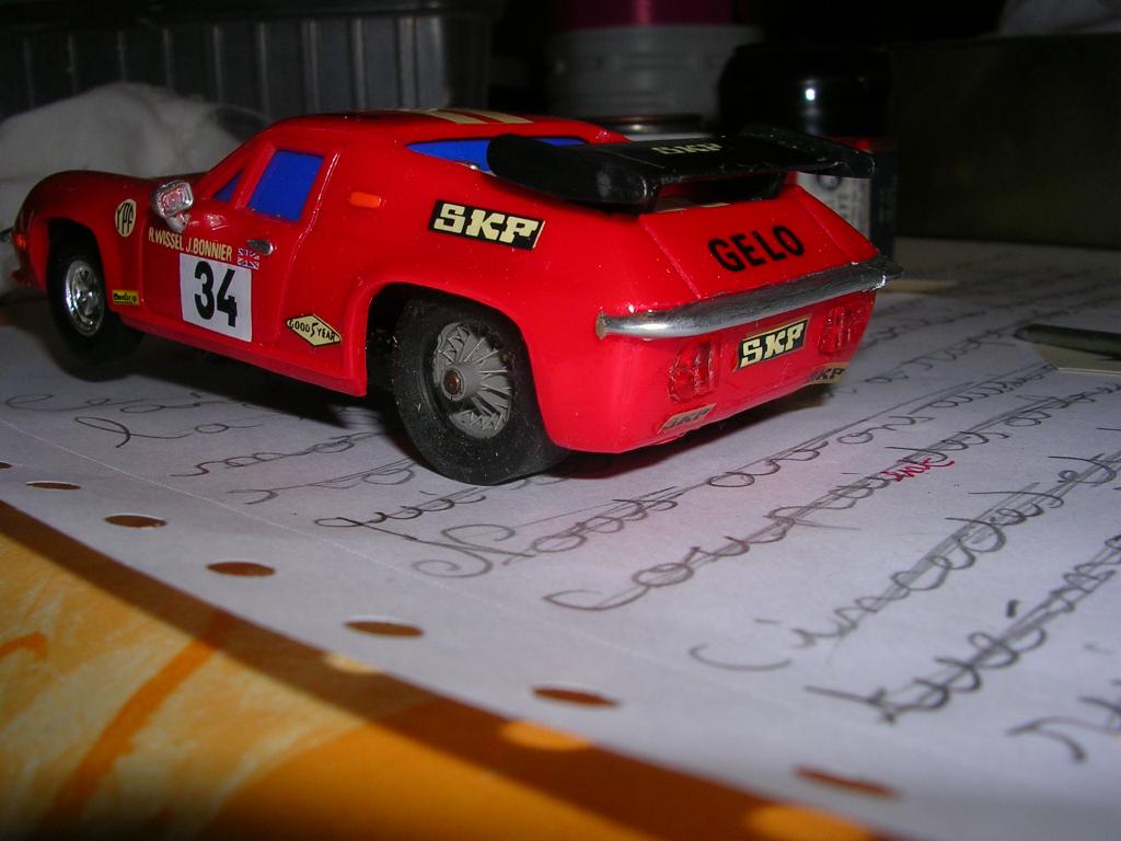

Patache l'aileron est pour toi, il est dans la caisse de la PROXY dan un sac à ton nom, tu l'auras donc au retour de ta voiture  Wink
j'ai retrouvé une paire de roues à rayon de GT chromées pour l'arrière Okay
