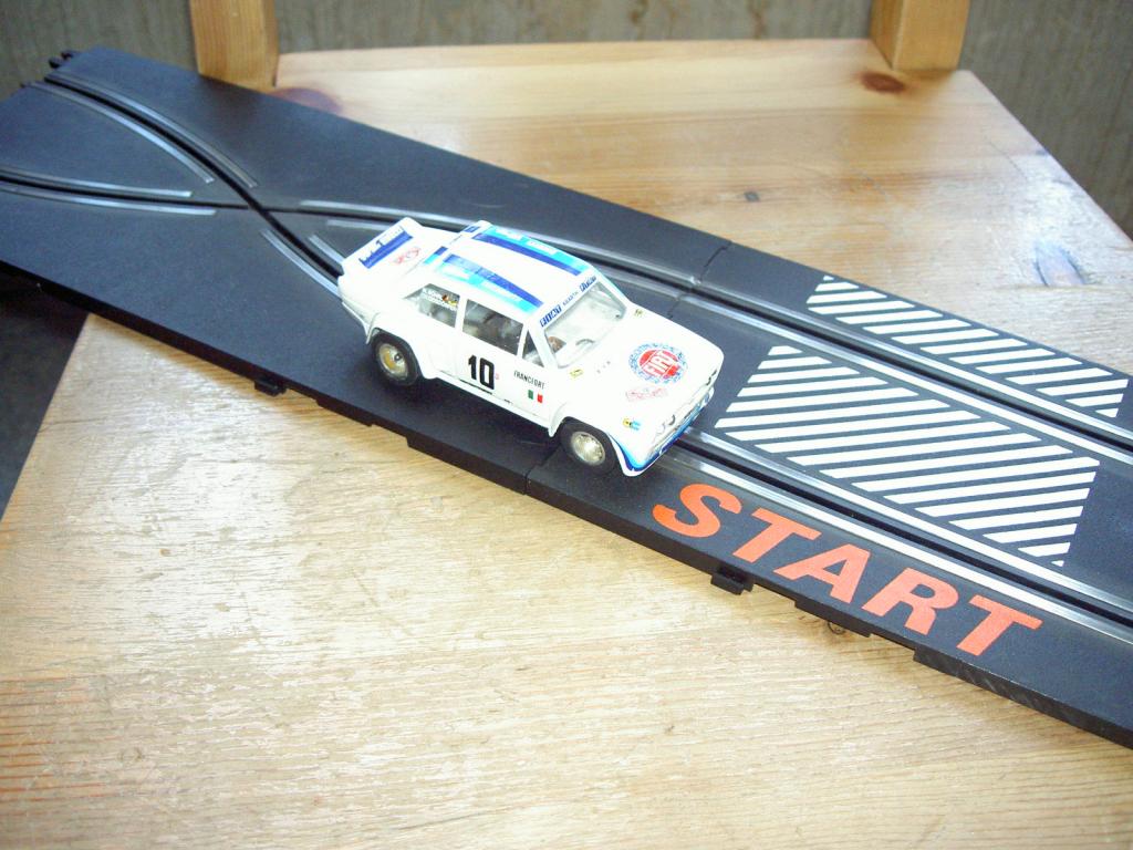

je me séparre de ma 2 ieme Fiat 131 Abarth  , elle fonctionne bien , les pneux AR ont été remplacer mais elle vibre depuis ce changement .
peut etre voir le train AR !

je voulais savoir ce que vous pensez de cette voiture et comment elle roule chez vous ?
j ai recemment fait l acquisition d un lot ou il y en avait deux.
Et je trouve que ce sont des vrais veaux ! j ai eu beau mettre des nouveaux pneux et tout remettre en letat, ca fait un bruit de tracter, ca n avance pas...elle semble tres lourde ceci expliquant peut être cela?  Very Happy

J'en ai une mais j'avoue qu'il y a bien longtemps que je l'ai faite tourner, ré-aimante peut-être le moteur ?et enfile un tube de coton tige sur l'axe avant pour le bloquer latéralement Rolling Eyes
Dans quel but ? Rolling Eyes Wink

il me semble que le train avant se balade de D à G, et qu'en enfilant un tube de coton tige autour l'axe des roues, mais sur la partie centrale ça doit venir en butée sur des pattes et ça bloque le jeu
à voir, je en l'ai pas sous les yeux Rolling Eyes

Je rejoints Golf, elles ont un train avant "fou", (comme les Alpines) faut commencer par remédier à ça, ensuite nettoyage du moteur pendant que l'aimant est entrain de se refaire une jeunesse...
Tu n'oublies pas (au remontage) de mettre une petite goutte d'huile de vaseline au niveau des paliers moteurs, ainsi qu'à ceux de la transmission. Okay
Et là, cela devrait le faire, perso je m'en sert pour tester ma piste, le moteur est un véritable avion, malgré les pneus de Bruno elle est assez capricieuse....

Plus sérieusement , ne pas oublier que ces voitures ont été prévues pour les rails de 3 eme génération , et elle demande un "conduite " différente .
Bien freiner avant le virage pour reaccelerer tôt dans la courbe . Autre problème pas de système autoblocant du guide , donc l'arrière ne revient pas  Wink

effectivement le train avant se ballade un peu comme les grosses f1. Une partie du bruit doit venir de là, je vais tenter le coton tige  Very Happy
apres cela provient peut etre donc simplement du moteur...je vais revoir cela
