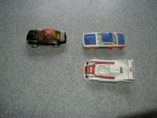

j ai récuperer la porsche 911 S que j avais offert a mon neveu , mais dans un drole d état !!!
y as une répération a faire ( manque 2 pièces sur la direction ) et refaire une peinture .
en échange de bon procédé , je donne les 2 épaves ( BMW " peace car " & Porsche ) quelqu un pourait me faire ca a petit prix ?

c est presque ca , en faite , mon neveu a casser 2 voitures , il lui en reste seulement 2 .
la 2 ieme, roule mais celle ci ne peut pas dans l état actuel !
il faut donc completer les pièces manquante et elle roule mais si possible lui refaire une peinture ou la décaper car je n y suis pas arriver , je donne en échange ces 2 chassis pour pièces , ils sont pas trop en bonne état mais je préfere les donné que les jeter !

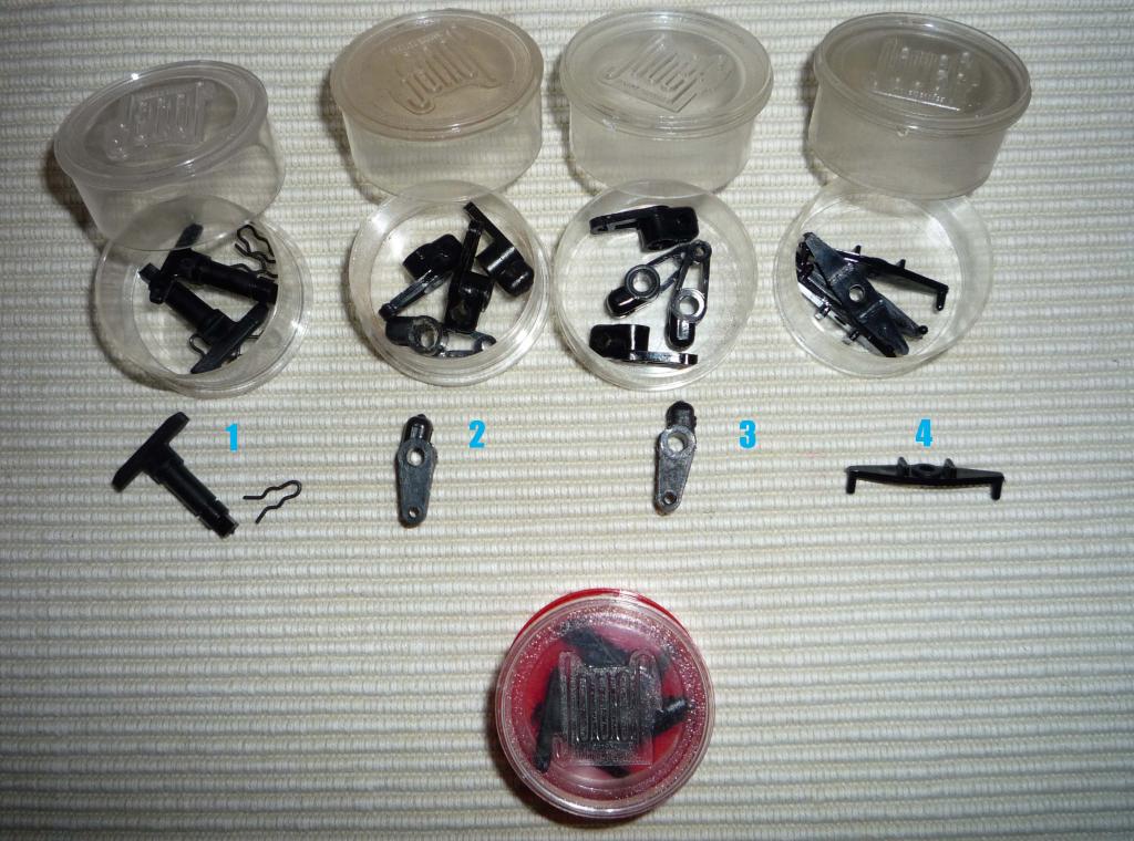

Il te faut quoi comme pièces de direction ?
En barre de direction "4" je n'ai qu'une seule taille, la grande, par contre on peut la substituer facilement en bricolant un truc avec du fil de fer fin (j'utilise du 0.7 mm)
Je n'ai pas photographié les axes métalliques qui passent dans la roue mais j'ai ça aussi.
Pour le décapage décap four on débouchant canalisation (les deux avec soude caustique) pendant une nuit à tremper, ensuite tu brosses délicatement avec une vieille brosse à dent puis tu rinces.
MessagePosté le: Jeu 7 Nov - 09:33 (2013)    Sujet du message: dépannage !
  Okay Pour la barre de direction je la fait aussi en fil de fer : une boucle au milieu et les deux extrémités tordues à 90°(ça dépanne toujours en attendant mieux)

Pour le barre de direction grand modèle je retaille une attache de rail carrera go en la percant au milieu!
