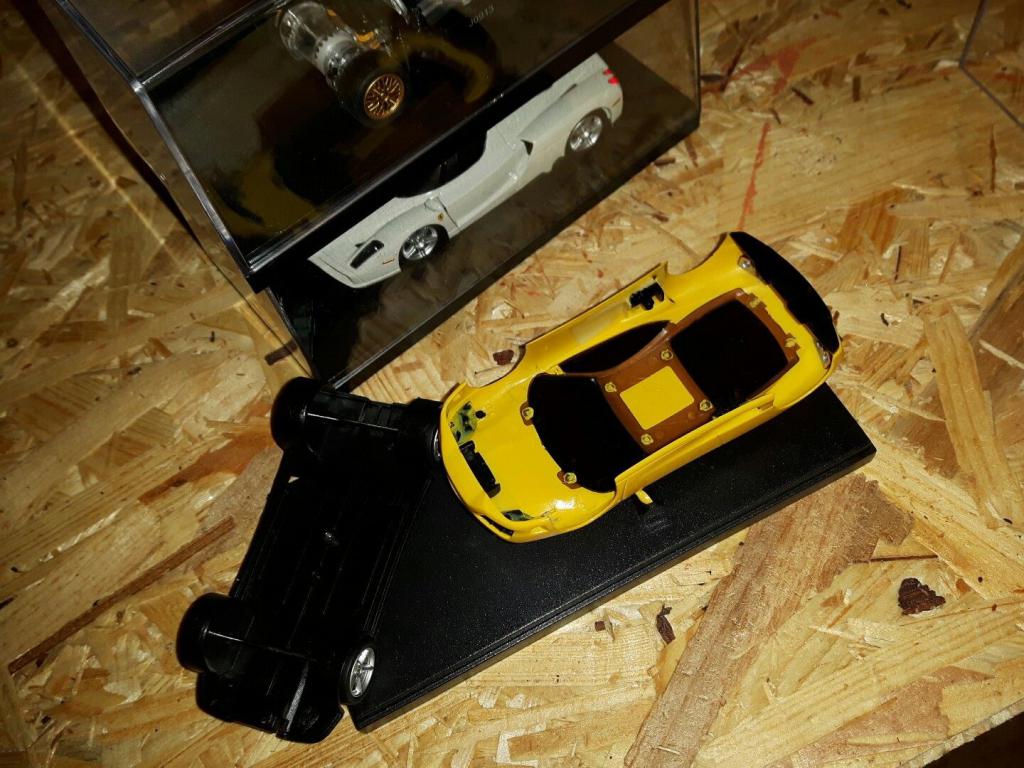

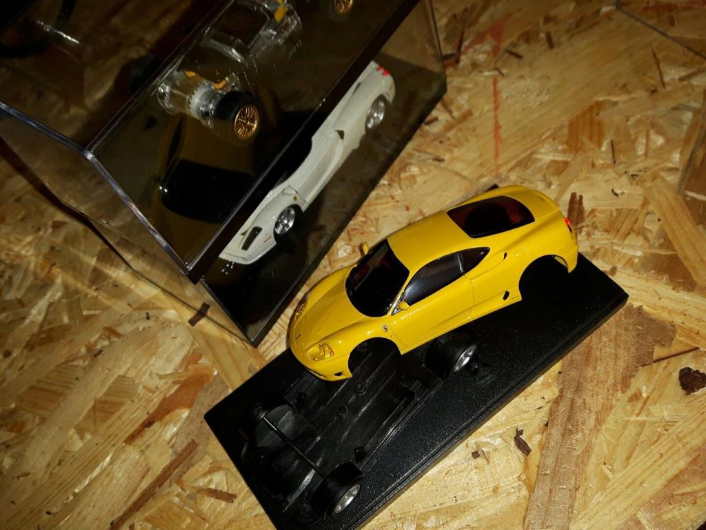

MessagePosté le: Mer 11 Oct - 20:55 (2017)    Sujet du message: Info voiture KYOSHO DSLOT
je tombe là dessus Shocked
http://www.ebay.fr/itm/kyosho-dslot-carrosserie-1-43-slot-car-circuit-elect…
ce modèle existe pour circuit électrique ? j'ai posé la question au vendeur pour avoir une photo du guide et tresse (l"annonce précise "carrosserie", est-ce une statique ??)
Messages: 2 503
MessagePosté le: Mer 11 Oct - 21:08 (2017)    Sujet du message: Info voiture KYOSHO DSLOT
Kyosho fabrique des statiques métal 1/43 , mais aussi des voitures télécommandées 1/43 avec carrosserie plastique , peut être une de ces carrosseries adaptées sur un châssis de slot
A ma connaissance , il n'y a que la Porsche que tu as achetée et une Toyota qui ont existées en Dslot, et qui n'ont pas été en France dans les circuits normaux de vente
difficile de savoir de quoi il s'agit , il n'y a même pas de descriptif dans cette annonce
db-r64
Messages: 3 641
MessagePosté le: Mer 11 Oct - 21:28 (2017)    Sujet du message: Info voiture KYOSHO DSLOT
Réponse du vendeur carrosserie interchangeable
la toyota exiSte en rouge sur AMAZON sans déco aussi en DSLOT
Messages: 2 503
MessagePosté le: Mer 11 Oct - 23:21 (2017)    Sujet du message: Info voiture KYOSHO DSLOT
c'est une carrosserie Dnano , de voiture radio commandée , avec les fixations identiques que les Dslot
voir ici : http://www.shop-rc-models.fr/products/category/voitures/echelle-1-43-dnano/…
db-r64
Messages: 3 641
MessagePosté le: Jeu 12 Oct - 06:36 (2017)    Sujet du message: Info voiture KYOSHO DSLOT
IL y a une carrosserie LANCIA DELTA bien sympa, à vérifier mais cela pourrait se monter sur nos châssis KYOSHO SLOT alors Question
Messages: 2 503
MessagePosté le: Jeu 12 Oct - 10:42 (2017)    Sujet du message: Info voiture KYOSHO DSLOT
Oui si tu as le châssis au bon empattement , et aussi la fixation avant correspondante , car il y en a eu de deux sortes
