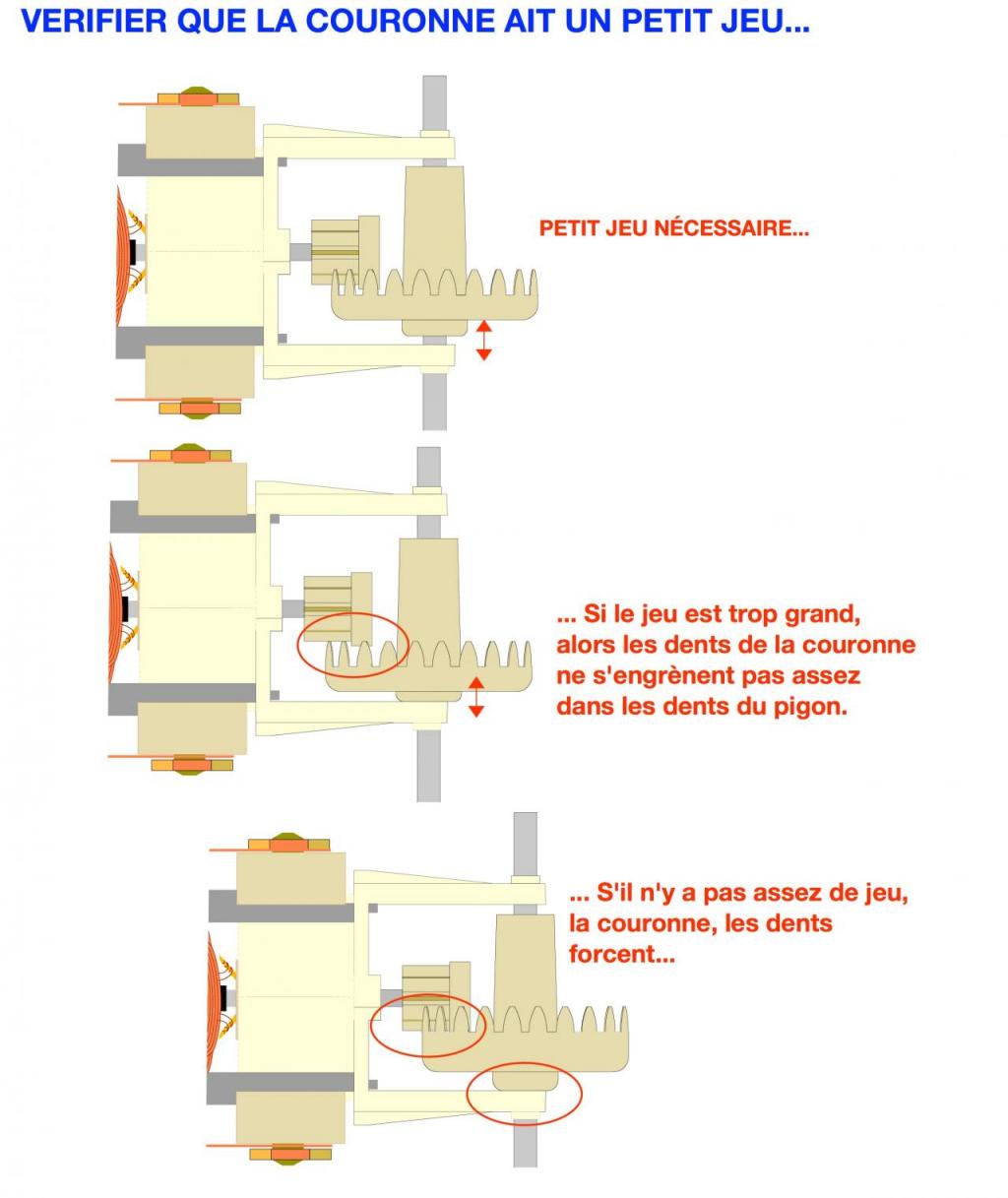

dans mon cas c'est pas la couronne qui flotte sur l'axe c'est l'axe complet qui  a du jeu et qui s'éloigne du pignon et ça tourne par moment dans le vide

Vérifies si le bossage de la couronne n'est pas usé le schéma que je te joint vient de l'excellent article sur la préparation des moteurs Jouefs de François (24 H Jouef)

Moi j'ai déjà eu ce problème, plusieurs possibilités:
Ta couronne est usée côté bossage
Ton support d'axe AR est déformé
Il y a trop de jeux sur le palier moteur côté pignon
Pignon moteur fendu (a vérifier en bloquant l'induit avec les doigts et en faisant tourner les roues AR à la main)
Vérifies les cottes sur un moteur qui va bien pour comparer s'il y a un écart de quelques dixièmes demilimètres, ça peut arriver sur un moteur qui a chauffé exagérément.
