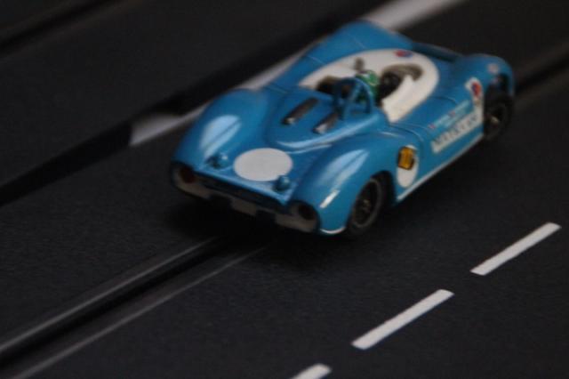

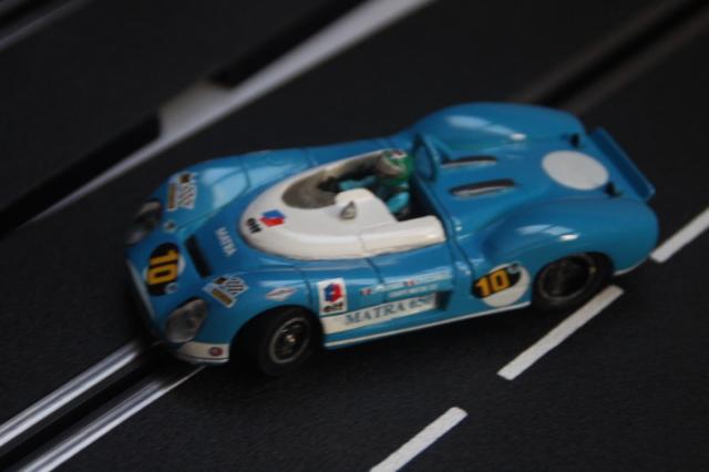

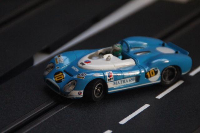

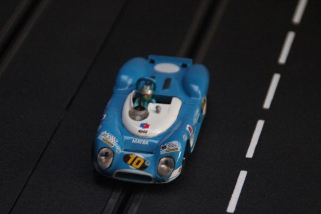

Réalisée à partir d'une résine de Bruno  montée sur châssis Chaparral, la Matra 650 courte dans la version Temporada 1970 (Beltoise - Pescarolo).
Elle n'est pas parfaite mais elle tiendra compagnie à sa sœur version Le Mans 1969 et à la petite jouef "Tour de France".

Merci Gérard, merci Roulian
Le gros du travail c'est quand même Bruno qui l'a fait en fabriquant la résine.
Après, c'est une question de patience.
Pour les décalcos , j'ai utilisé celles d'une planche pour statique Solido, d'autres de la planche faite par Bruno et enfin, pour les numéros, les noms de pilotes et la pub Goodyear des fabrications personnelles.
J'ai enfin trouvé une solution qui vaut ce qu'elle vaut pour les noms de pilotes : comme on ne peut pas imprimer en blanc, il suffit d'imprimer sur du papier pour décalcos blanc après avoir écrit les noms en blanc sur un fond de la couleur la plus proche possible de la carrosserie.
Ce n'est pas très difficile à faire ; j'ai fait ça avec Publisher.

Pour la peinture, c'est de la Motip Autolack Acryl référence 45100. Je trouve ça chez Norauto.
Le pilote vient de là : http://stores.ebay.fr/carreravroom?_trksid=p2047675.l2563

pour le noms de pilotes, si vous utilisez la peinture Motip 45100, la nuance est à peine perceptible.
Pour Golfgl90 : le blanc c'est du Julien excellence décor blanc mat RAL 910. On en trouve dans les supermarchés, les magasins de bricolage etc. Il tient mieux sur la résine que la Motip.
Le tout est vernis avec du Hitcolor Décospray, vernis transparent brillant. J'achète ça chez Leclerc mais on en trouve un peu partout.
