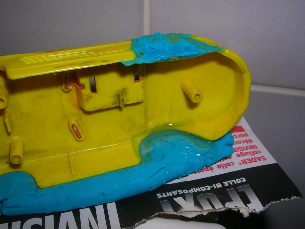

Alors cet aprem direction le rayon bricolo, point d'araldite mais de la sader incolore alors essai : le phare sèche je l'espère car les premier essai pas concluant, par contre je me suis aperçu que les ailes arrières de cette teutonne avaient été découpées Crying or Very sad alors j'ai mis à profit la vidéo montrant une Djet moulée pour en réparée une autre pour ma Mercos ça donne pour l'instant ça, un côté a été coulé il y a environ 1h30, je l'ai démoulé et vient de faire l'autre côté,. J'ai posé le tout pour le séchage sur un sèche serviettes alors résultat demain Question
j'en ai profité pour mouler des longues portés pour Stratos, à voir aussi Rolling Eyes

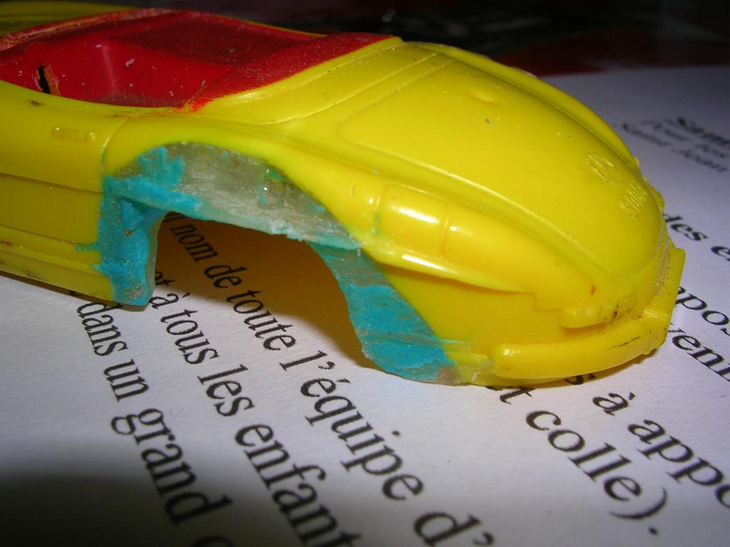

Dans la frénésie, j'ai oublié de mettre le film transparent alimentaire entre la pâte à modeler et la carrosserie  Rolling Eyes
mais bon ça devrait le faire Okay

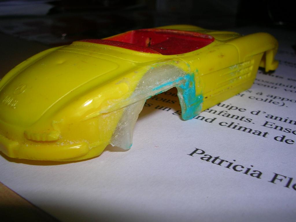

Après un dégrossi voila ce que ça donne c'est pas parfait mais c'est la pemière fois que je faisais cette méthode alors...
quant au phare il en à la forme mais n'est très translucide Embarassed

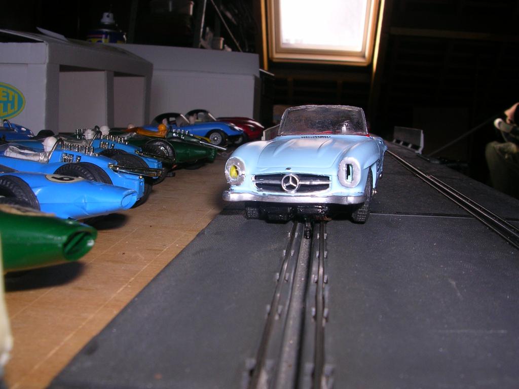

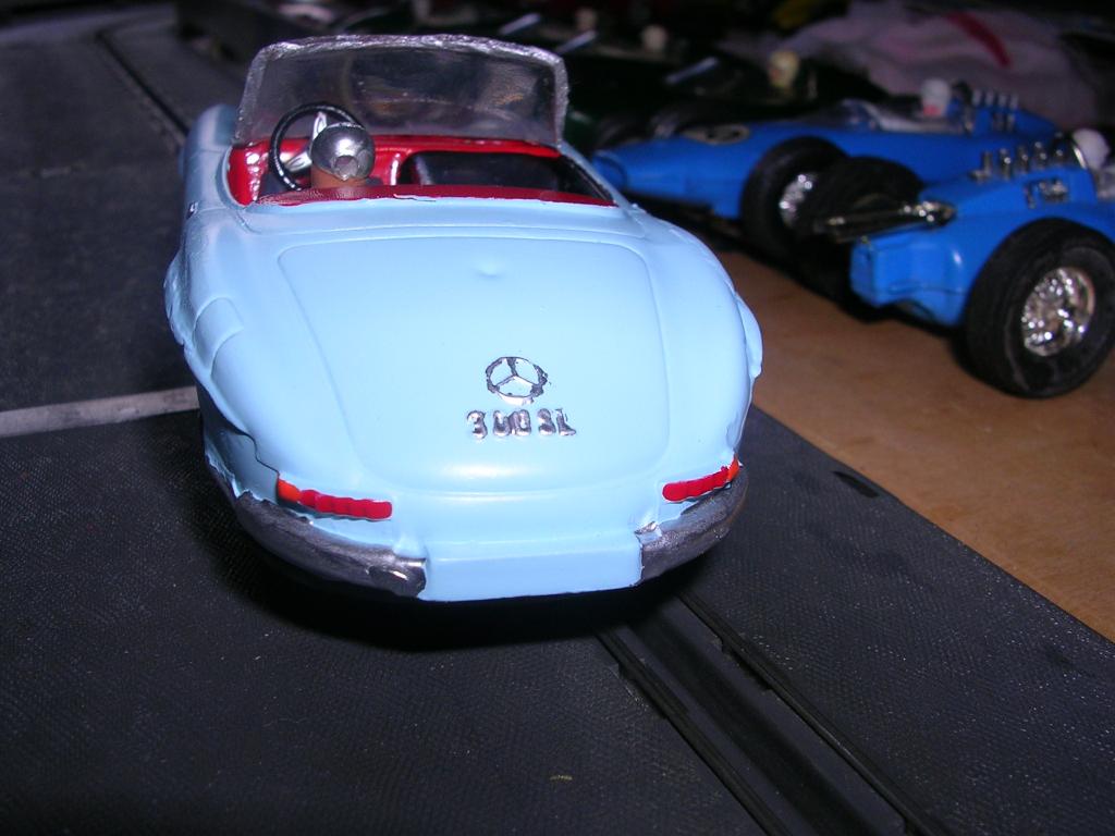

ça avance, elle sera comme elle sera  Rolling Eyes
reste les phares Shocked
Elle aurait pu faire la PROXY MONTECARLO mais ce n'est pas la version "hardtop" Confused

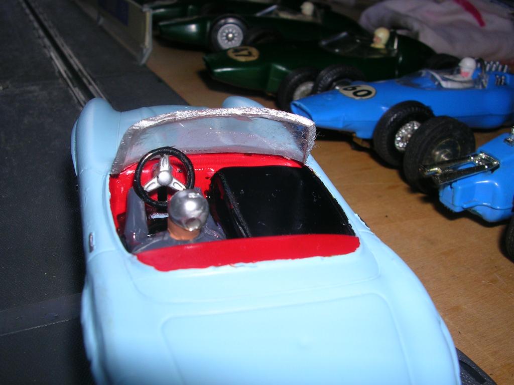

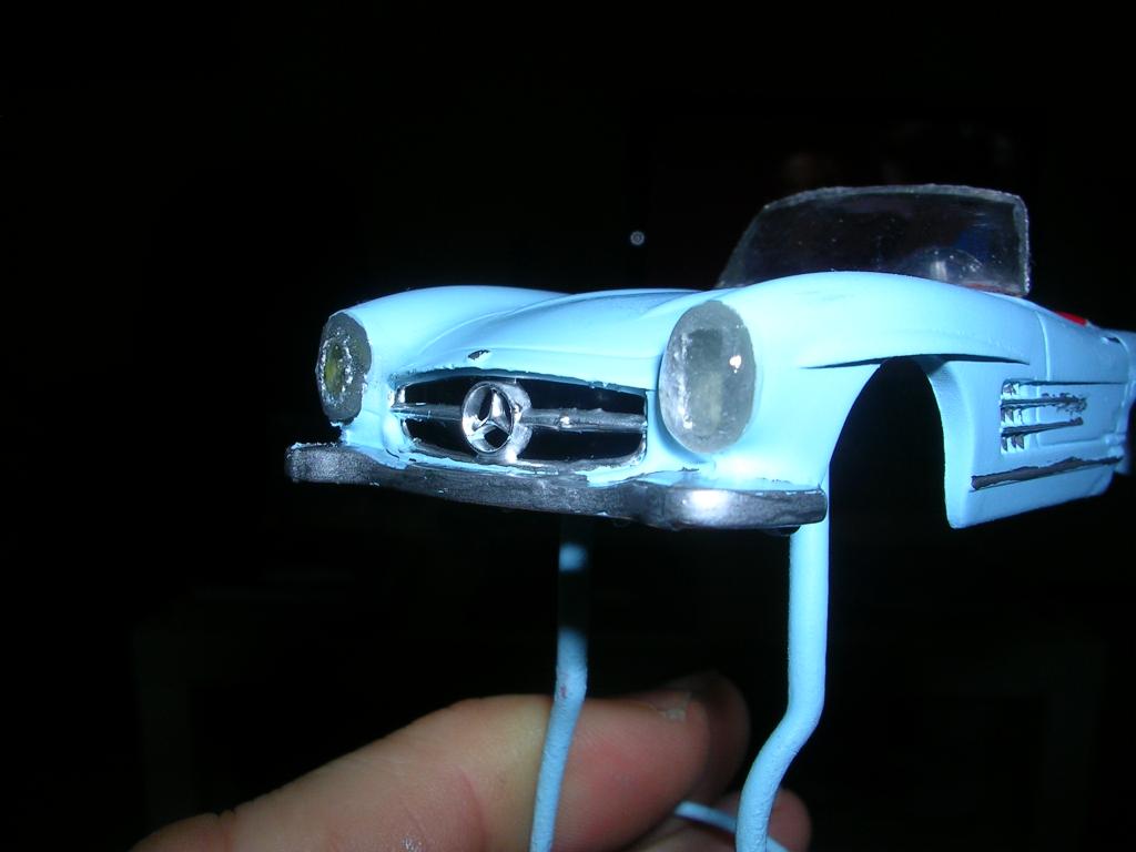

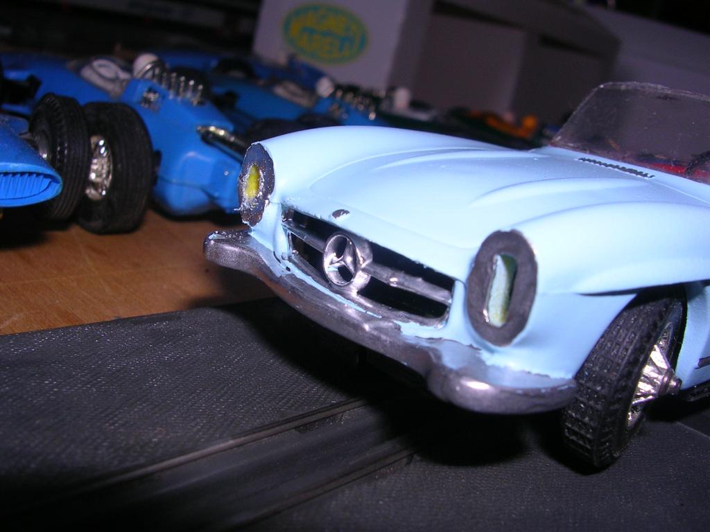

j'ai fait les phares direct dessus en déposant une goutte de SADER incolore  Shocked
