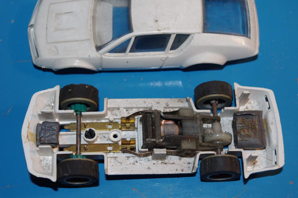

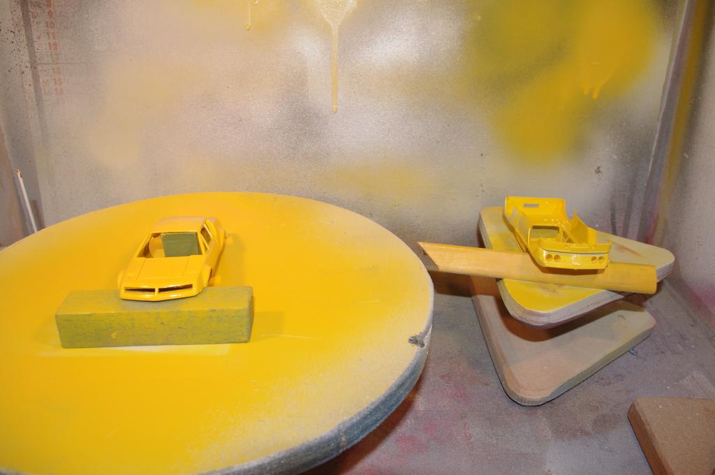

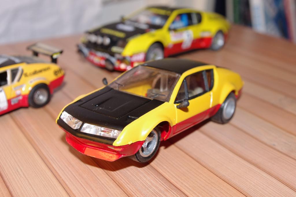

J'avais une Alpine A310 "crade et lestée...!" :
Quelle couleur la peindre...... Question
Jaune..... Question :
Noire..... Question :
Rouge.... Question :
Pourquoi pas les trois Wink :
Avec le hayon strié noir aussi:

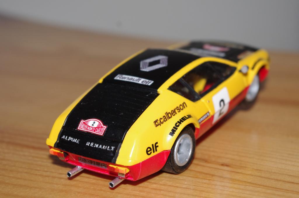

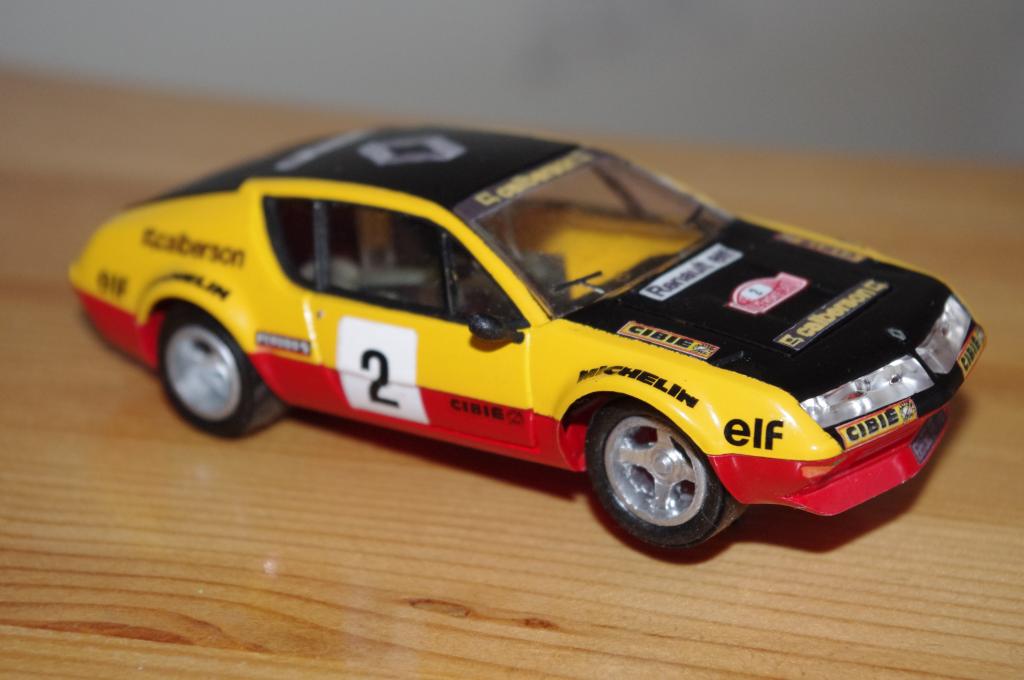

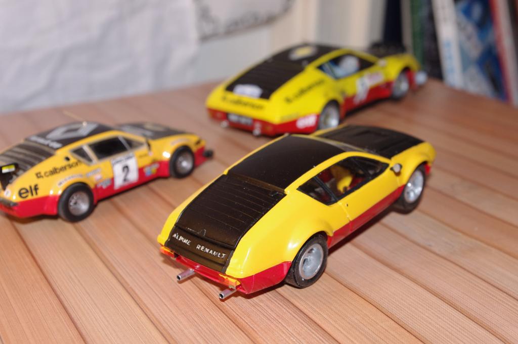

Jantes ajourées, échappement, rétros et peinture de divers détails, pneus made in Bruno, ça donne ça, devant sa petite sœur (série presse1/43) et grande sœur (Teamslot 1/32):
Avec quelques décalques  (ils m'en manquent) ça commence à être sympa:
Je n'ai pas fini la déco, il me maque encore le nom des pilotes (Frequelin-Delaval) et quelques équipementiers. A suivre, bon dimanche à tous.

Merci les amis,
@ Combi 39: il me manque plus que  Chausson (ça je devrais pouvoir le faire), Tissot et Rot car j'ai trouvé ça ce matin: (Facom, Corse matin et même les petits drapeaux Français des coureurs)

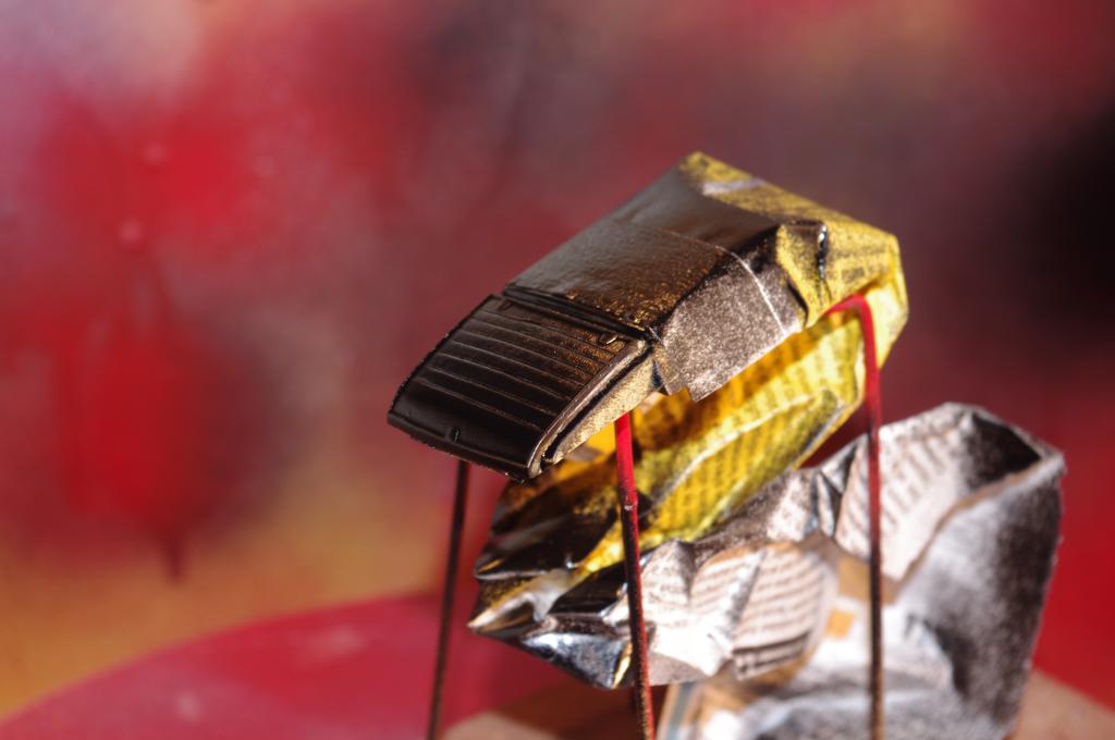

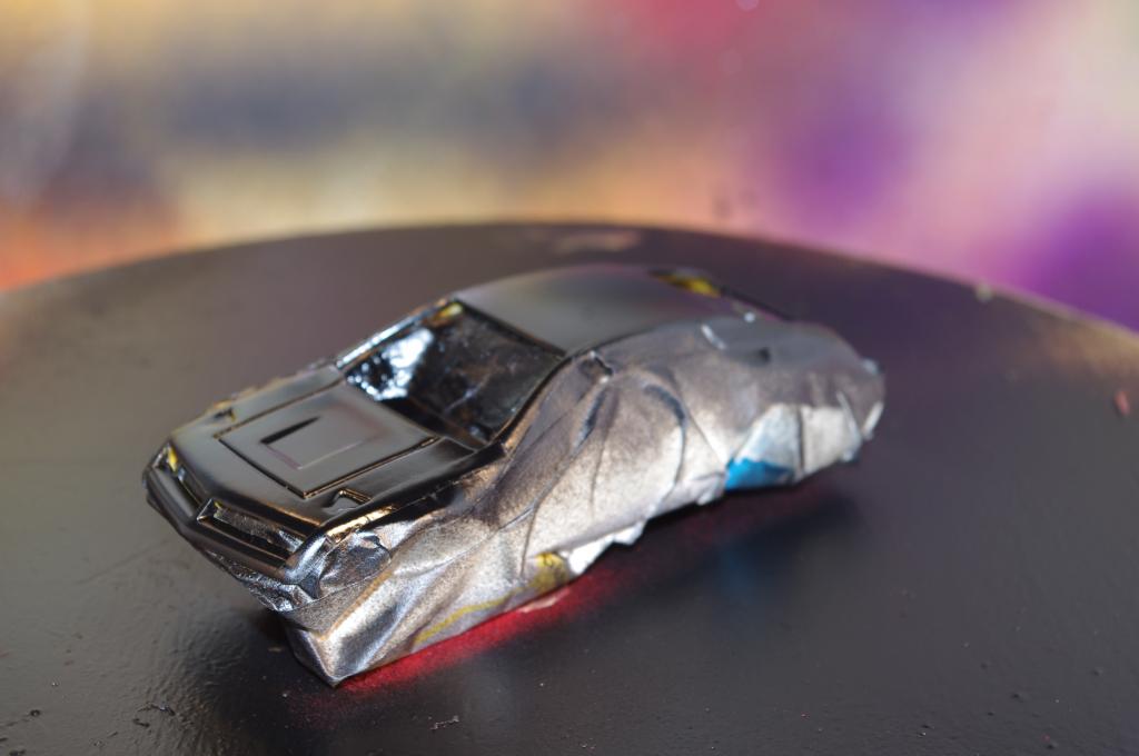

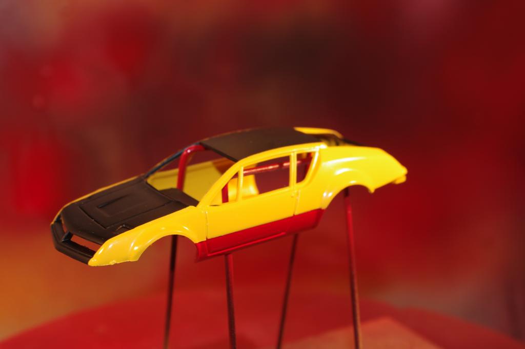

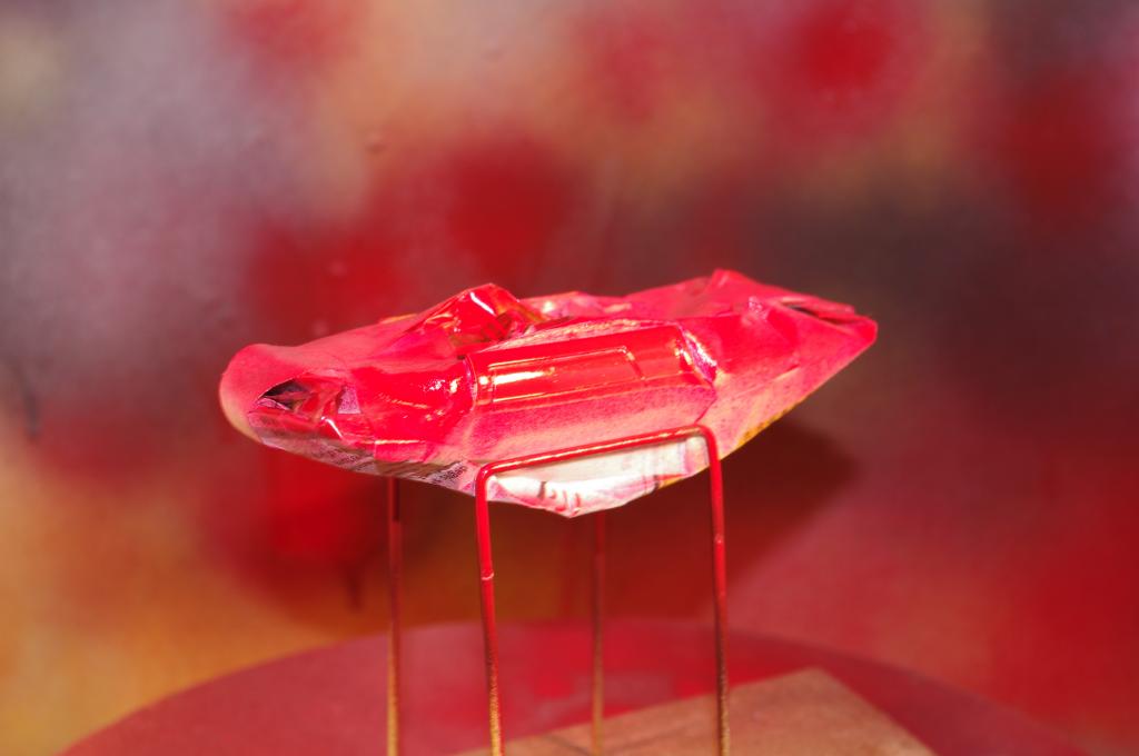

Je peint à la bombe (que je réchauffe dans de l'eau chaude avant utilisation et bien sur que je secoue vigoureusement et que je purge tête en bas entre chaque couche pour éviter de boucher partiellement le pulvérisateur)
Le jaune Motip 43290, (Norauto) le rouge Duplicolor 5-0290 (origine inconnu), le noir mat ADPT001 (Auto Distribution) par contre je ne vernis que très rarement avec une bombe, je vernis qu'au Klir.
Pour les caches je n'utilise maintenant que les rouleaux d'adhésif Tamiya pour délimiter proprement les teintes et pour le reste du ruban adhésif gaufré de grande surface.

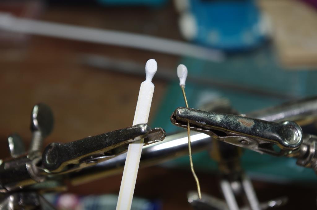

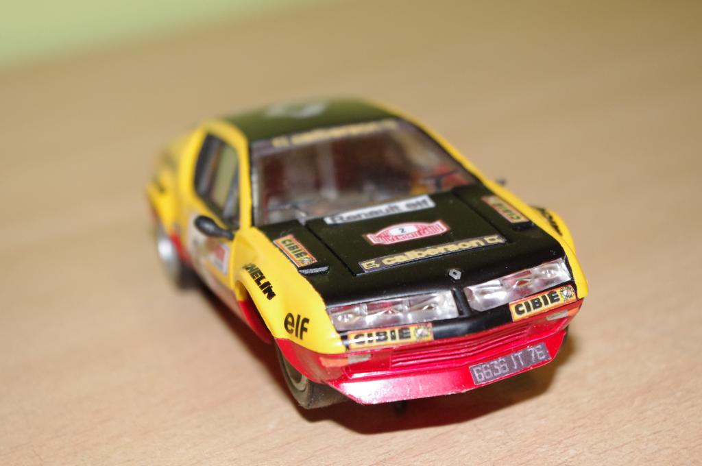

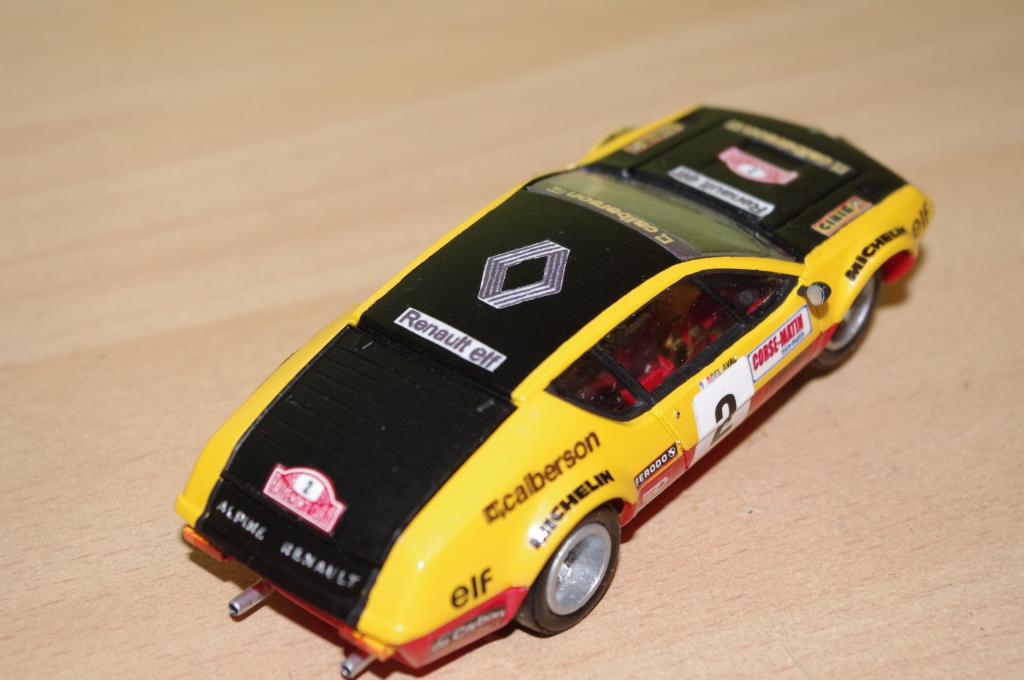

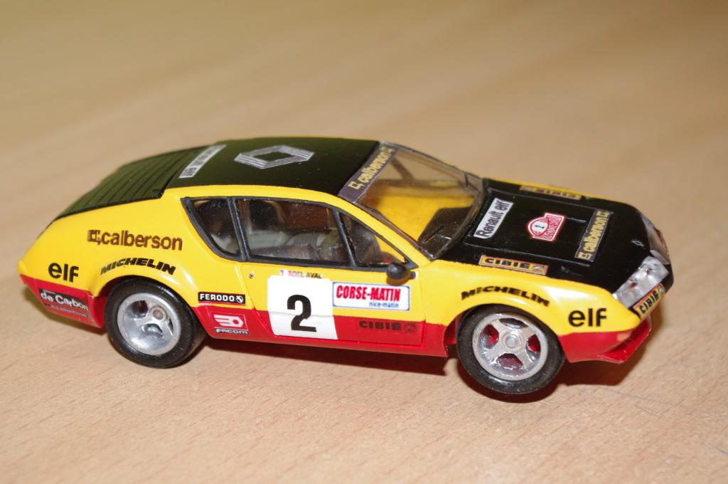

@Paulo tu as abordé le sujet qui fâche Smile , c'est bien moi qui réalise les rétros avec des morceaux de grappe plastique de maquette, mais j'ai cassé celui de gauche en posant mes décalques, ce genre de rétros est juste bon pour une statique, vaut mieux mettre des rétros style obus qui ne dépassent pas de la carrosserie mais si ça te tente tu peux toujours essayer avec une fraise sur une mini perceuse, des limes aiguilles, du laiton (0.6mm) et une drille avec un mini forêt (0.6mm):
Voila les dernières photos et la déco définitive avant vernis:
