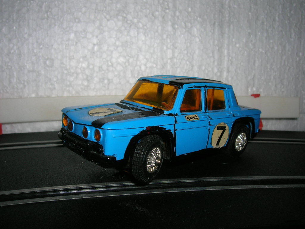

Photo de la bête avant transformation:

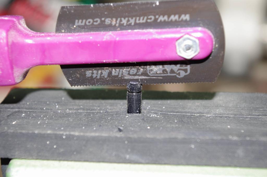

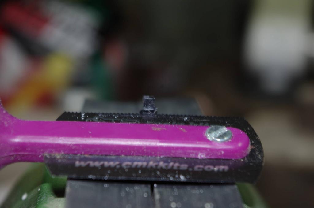

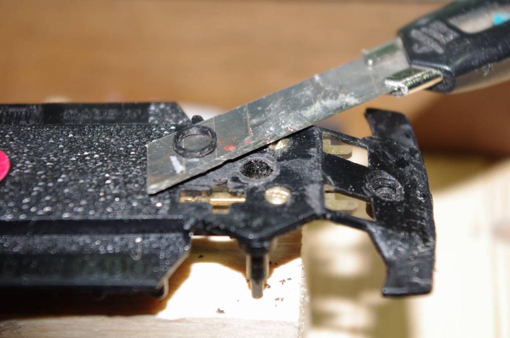

Quelques débuts de transformations pour abaisser le châssis:
Découpe de la rondelle du dessous du châssis pour remonter le guide:

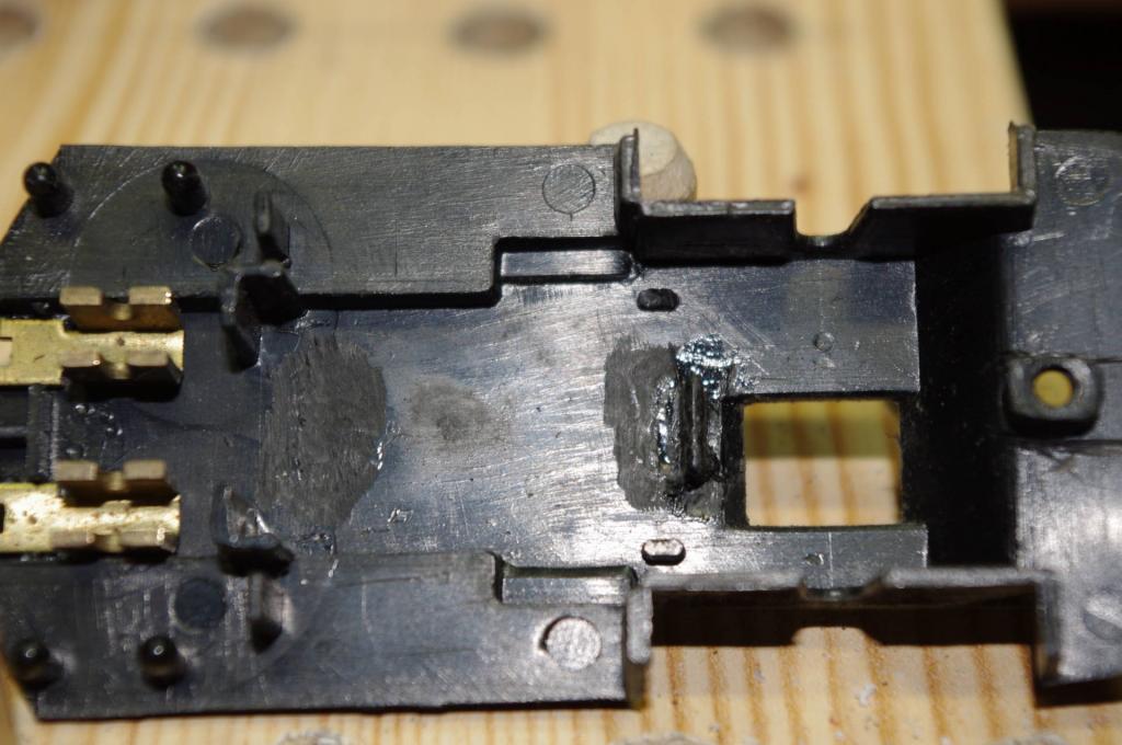

Mise en place d'une rondelle équivalente au dessus (coupée dans un tube plastique); Le carré du guide a été augmenté de la même hauteur par découpage à la scie

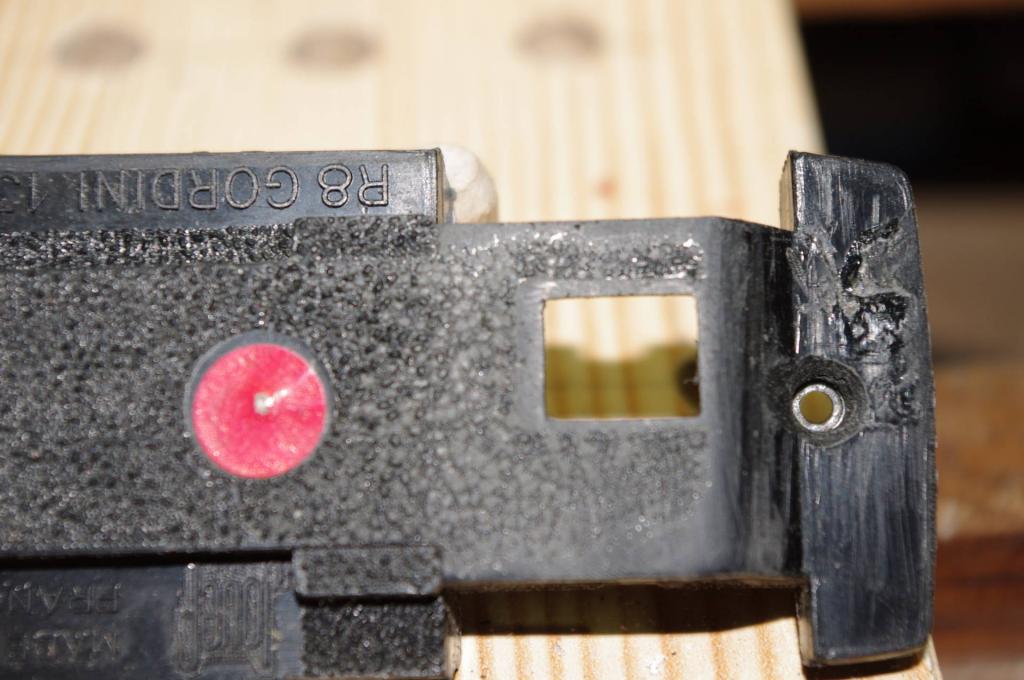

Supression de la partie dépassante du châssis à l'arrière, (la partie massacrée au niveau du puits de vis est l’œuvre de l'ancien propriétaire Evil or Very Mad )

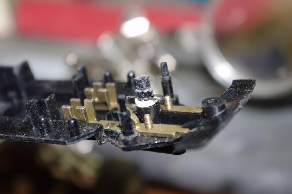

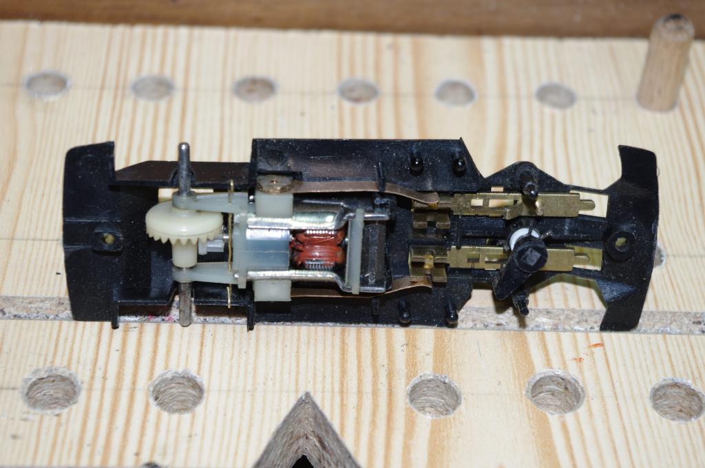

Modification du châssis pour mettre le moteur à plat:
Maintien du moteur avec un fil de laiton passant par perçage au niveau du pignon moteur:

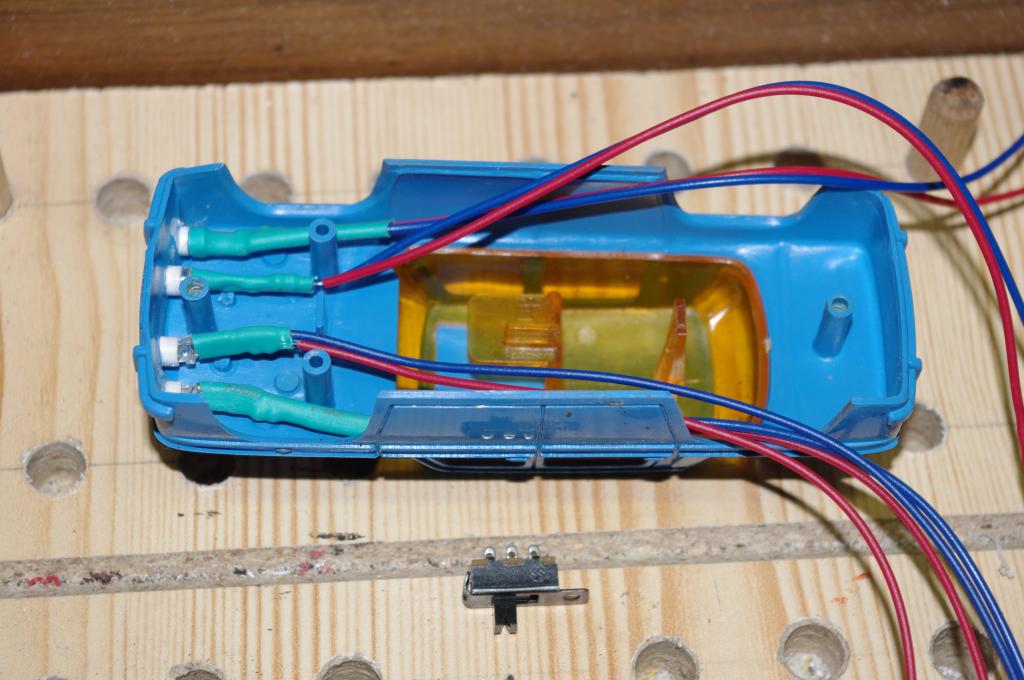

Essais de montage leds avec des tubes plastiques pour le guidage:
