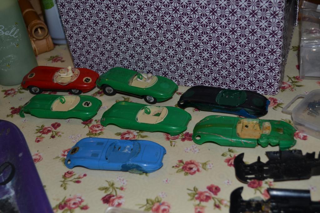

Comme promis, voici quelques photos de mes jags...
Les carrosseries, avec au fond équipées la rouge et une verte en bon état, je pense refaire la verte foncée repeinte en noir pour la proxy, avec probablement peinture "vert anglais"

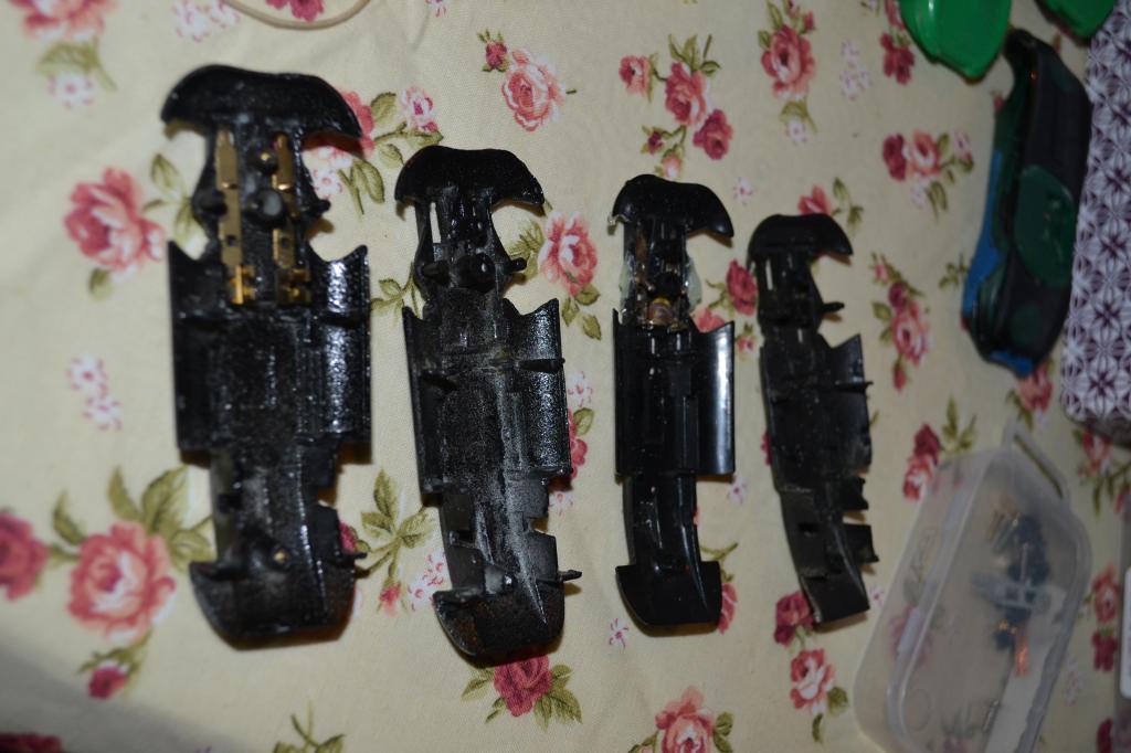

Et sur cette image, les chassis disponibles
Les 2 au premiers plan sont les repro de Bruno, sur le premier j'ai monté des portes tresses standard, et il as déja en partie été ajusté... C'est celui la que je pense engager....
Le 3eme est un "1ere version" qui n'as plus ses axes de pivot avant, sur la photo on voit que j'ai déja fait une tentative pour reformer les "triangles" avec de la résine, mais c'est pas convaincant....
Et le 4eme est un "2eme version" qui n'est pas si moche, mais qui necessite des soins quand meme..
