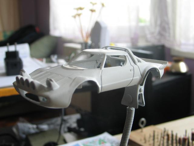

Donc voici l'évolution de la voiture que je ne pensais pas terminer dans les délais.

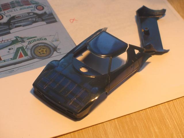

Donc il y a une quinzaine de jours, base de départ, une vieille carrosserie explosée.
Collage, remise en forme, rabotage, masticage…….le plastique est difficile à travailler et cassant au possible.

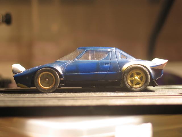

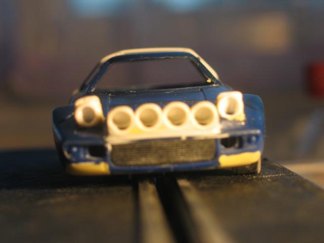

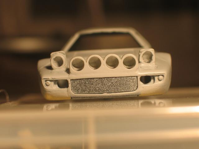

Et voilà le début de l’aventure. Conception intégrale de la rampe de phares, réalisation de l’aileron arrière qui n’existait plus sur l‘épave, élargissement des vois arrières, mise en place d’un spoiler (la colle m’a joué un vilain tour, mais bon, trop tard !) et perçage des trous pour laisser passer les lucioles.

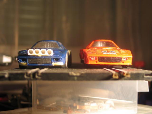

Petit comparatif!
J’ai décidé de laisser de côté les petits défauts de carrosserie pour m’attaquer à la peinture finale et au montage des vers luisants. Le temps presse….
Après quelques galères pendant les manipulations, la carrosserie s’est fendue, des criques que je n’avais pas vues au début.

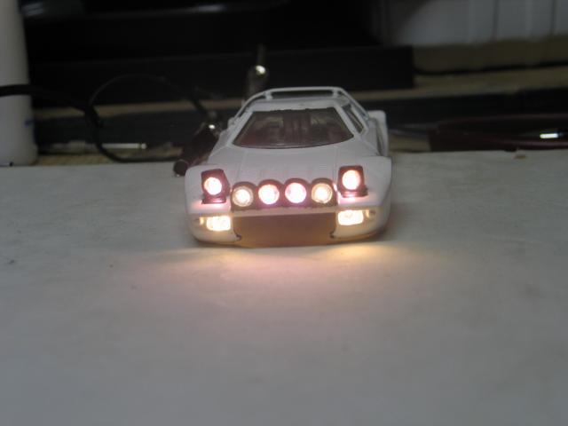

Le premier montage des leds terminé, lors d’un essai, erreur de voltage, résultat 8 leds grillées (vous pouvez me traiter de tout les noms d’oiseau). Démontage et casse du spolier avant ainsi que d’un phare escamotable.

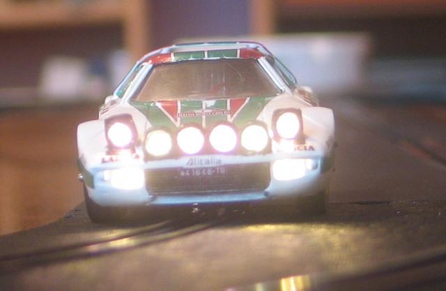

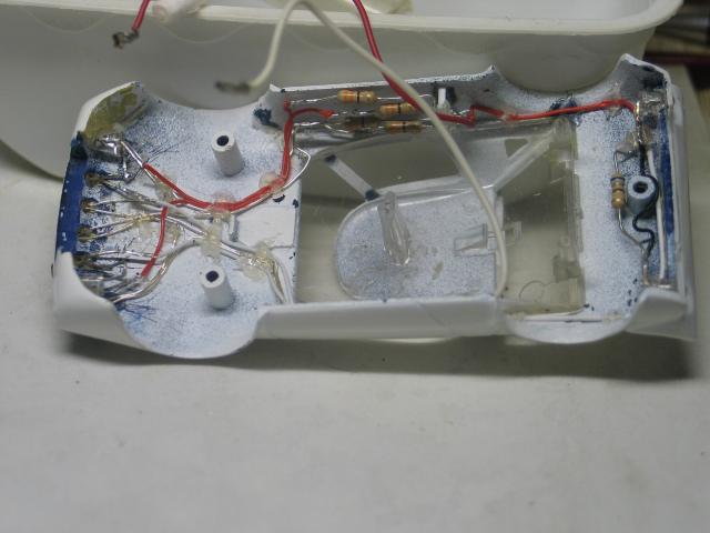

Les vers luisants sont installés, montés avec des résistances pouvant supporter 17 volts pour de courts instants (sinon les résistances chauffent..)
Et voici les entrailles de la bête!

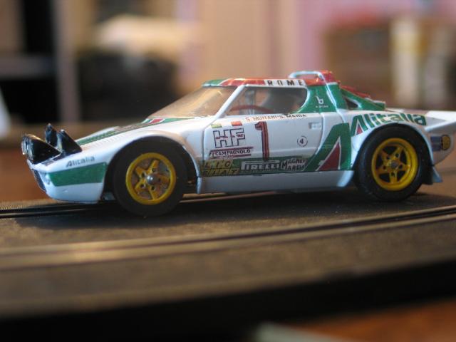

Reste plus que la déco. J’avais une planche de décalcos d’une Stratos au 1/24 qui a fini au rebut. Donc scan, essais de redimensionnement, et là encore galère!
Certains décals correspondent à la diminution d'échelle, d'autres non.
Certains diront "Encore une Stratos qui veut la gagne!"
A la pesée une Stratos standard pèse 37 grammes. Mon modèle accuse 42,5 grammes. C'est juste pour le fun qu'elle va rouler. A moins que......
Reste maintenant à imprimer et poser les décals de la proxi 2014, à régler un petit problème de led arrière qui ne s'allume pas toujours (certainement une soudure sèche) et elle pourra partir vers d'autres cieux!

Okay Belle réalisation, tes inserts de jantes sont superbes. Bravo pour la mise en place de l'éclairage, pas évident sur un si petit modèle  Idea

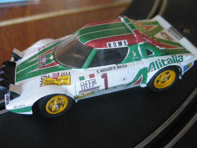

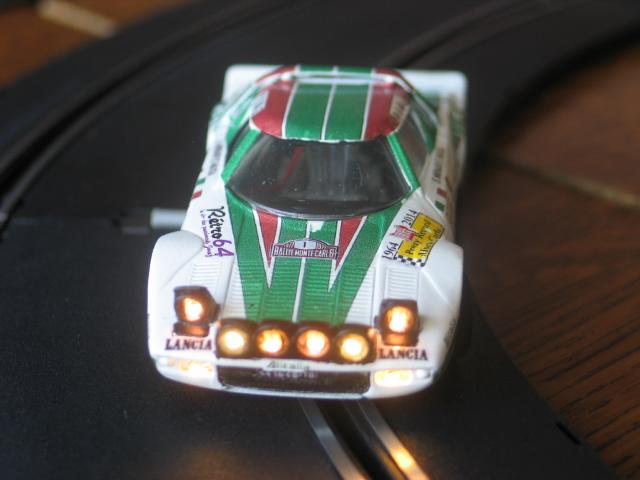

Bon j'ai rebricolé cet après-midi vu le temps magnifique qu'il a fait. J'ai changé les leds arrières et recalculé la résistance, c'est OK, ouf!
Les décals de la Proxi sont posés et j'estime la voiture terminée et je ne touche plus à rien. Donc demain, préparation du colis.
Pour les pneumatiques, je ne sait pas si Bruno a prévu large. Mes jantes arrières sont lisses du type de ceux qu'on trouve sur les Stratos ( Ɵ 12 mm, largeur 6 ou 6,5 mm)
De toute manière je joindrai un train de pneus au cas où.

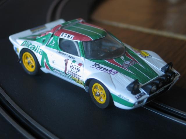

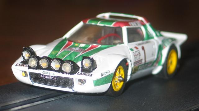

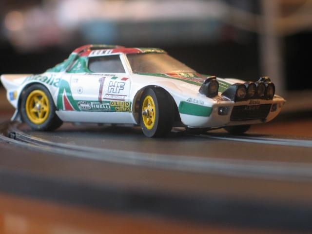

Voici les dernières photos avant le départ.
Les dés sont jetés! Affaire à suivre de très près.
Bonne soirée. André.
