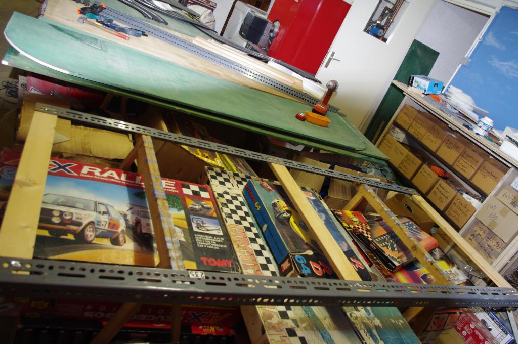

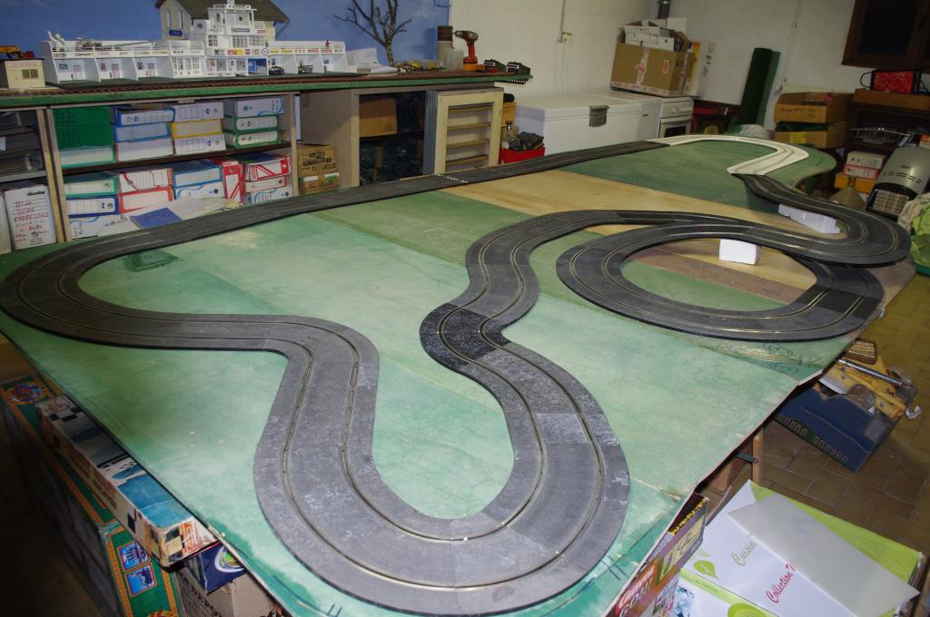

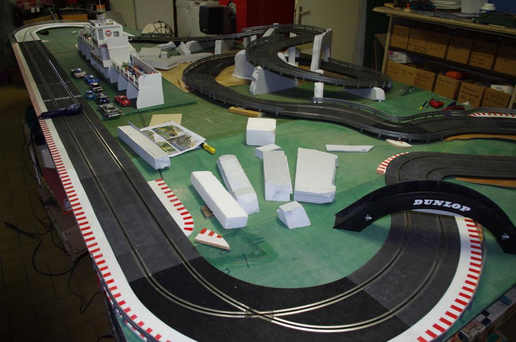

Je ne vous avais pas présenté mon circuit, c'est du Ninco, ce serais à refaire je l'aurais fait en Jouef dernière génération. la longueur est de 4m50 sur 2m et sur 1m en partie rétrécie (passage pour la chaudière ) la base du montage: les plaques de contre plaqués de 15mm sont vissées sur les tasseaux fixé sur des cornières de récup posées sur des tréteaux.
Ébauche du circuit avec une partie neige qui seras supprimer par la suite (à cause de l’esthétique et c'est bien dommage...!)

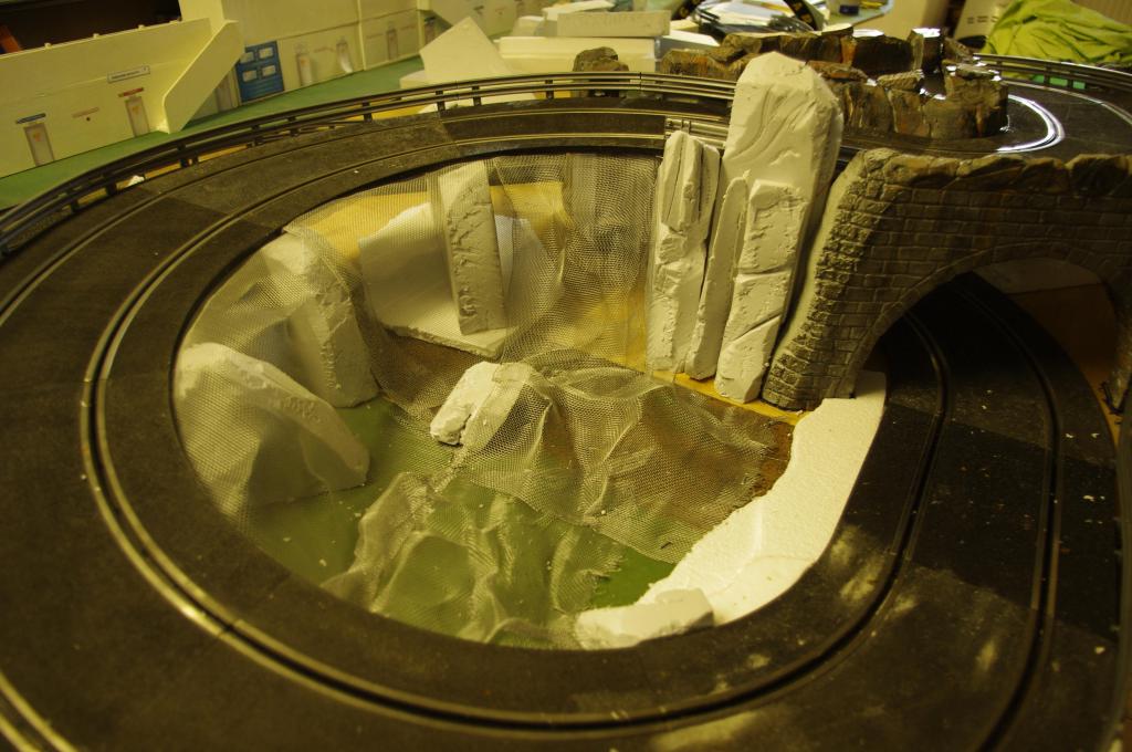

Les reliefs commencent à voir le jour avec les chutes de styrodur de l'isolation du grenier:

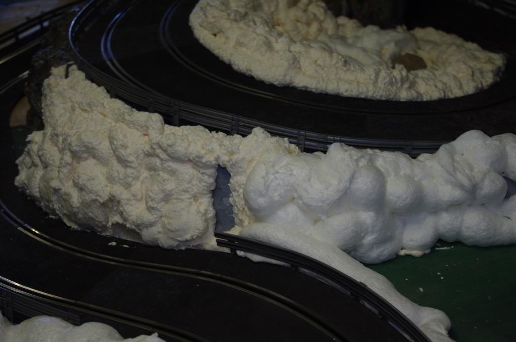

Complété par de la mousse polyuréthane et du plâtre à modeler sur du grillage

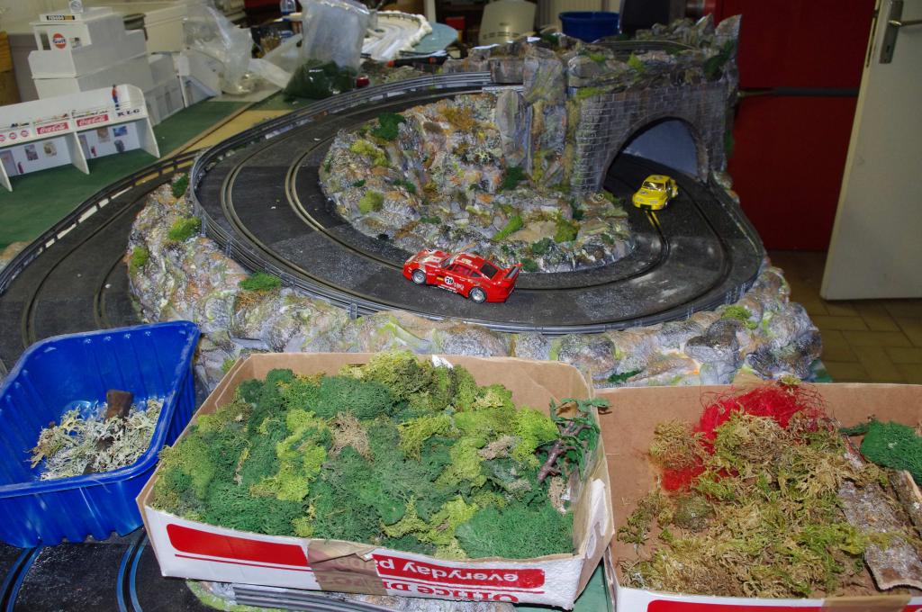

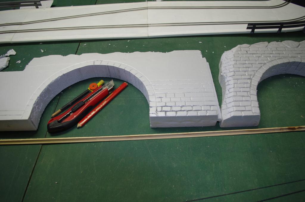

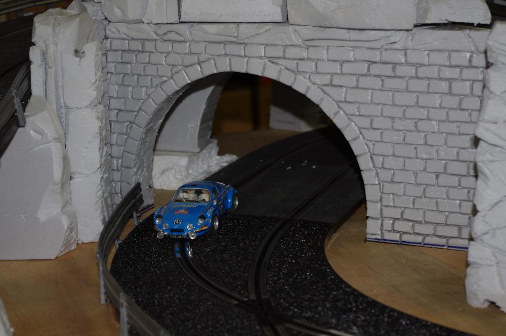

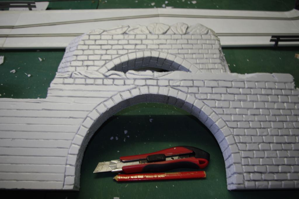

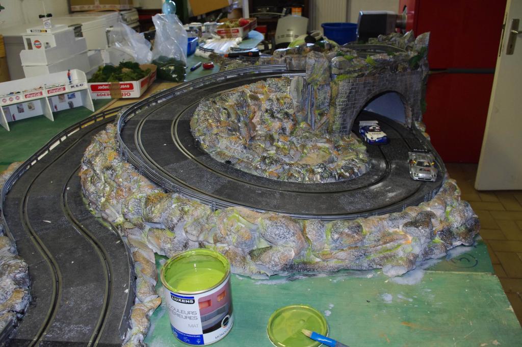

Fabrication du tunnel par gravage dans le styrodur:

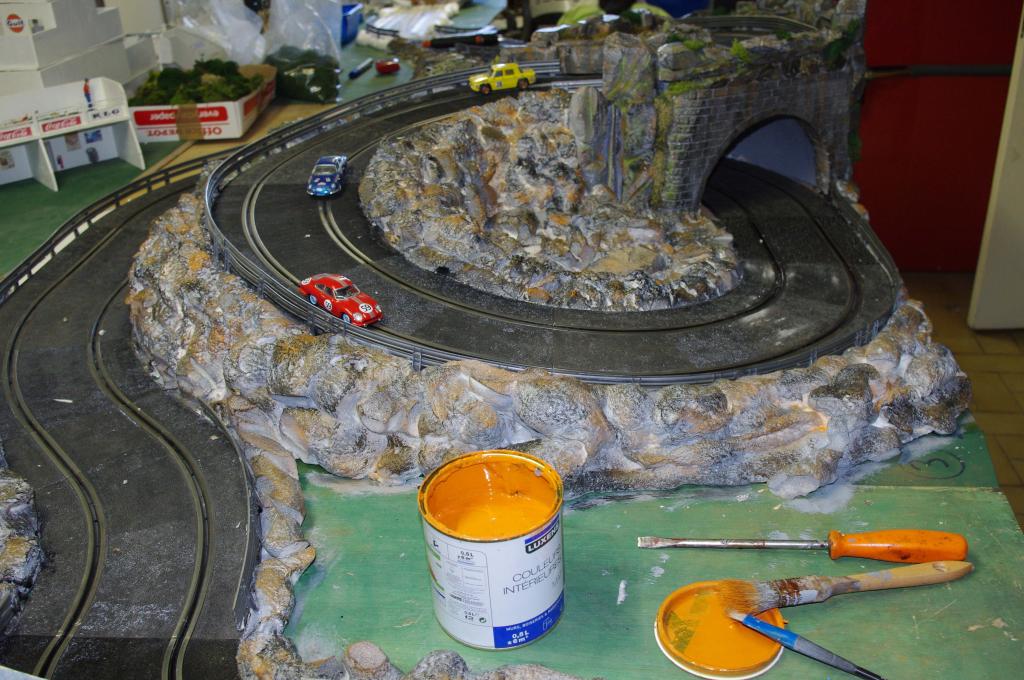

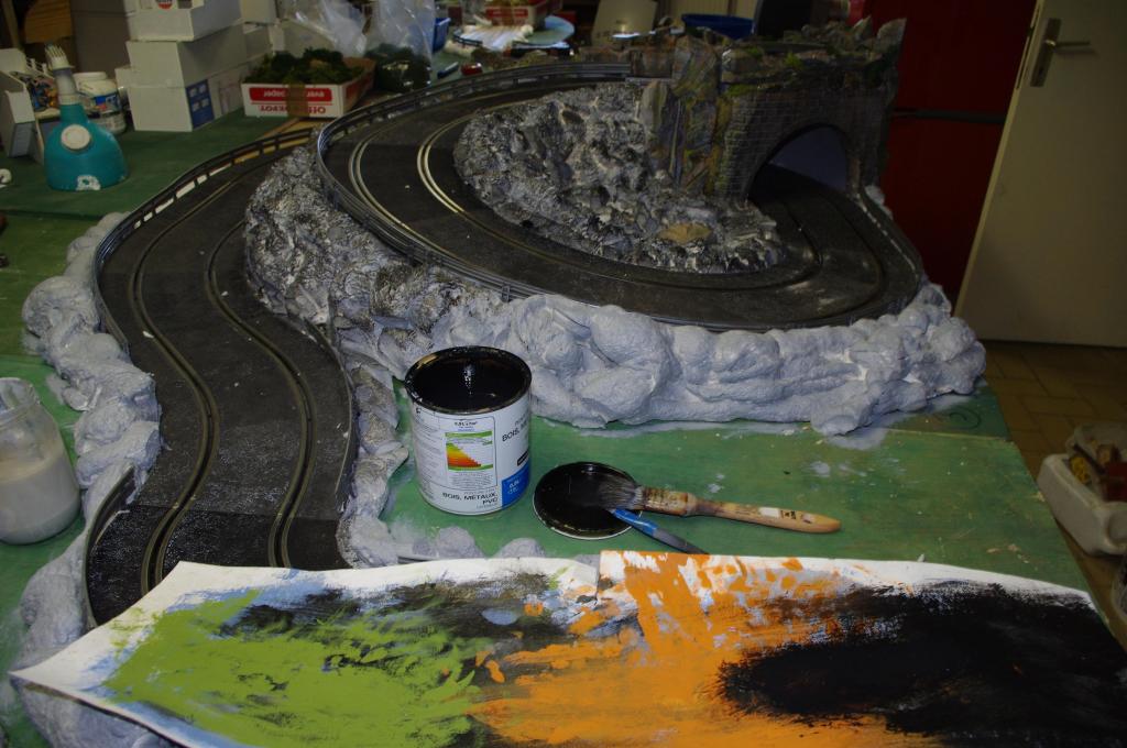

Rectification des formes et mise en peinture des reliefs
En noir:
En orange:

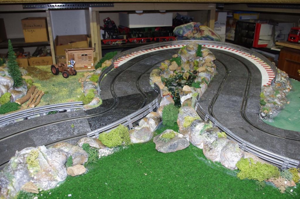

Et pour finir en vert, la peinture étant passez presque sèche sur le pinceau  car il s'agit de donner du relief pas de repeindre complètement.
Le flocage et la végétation finiront la déco:

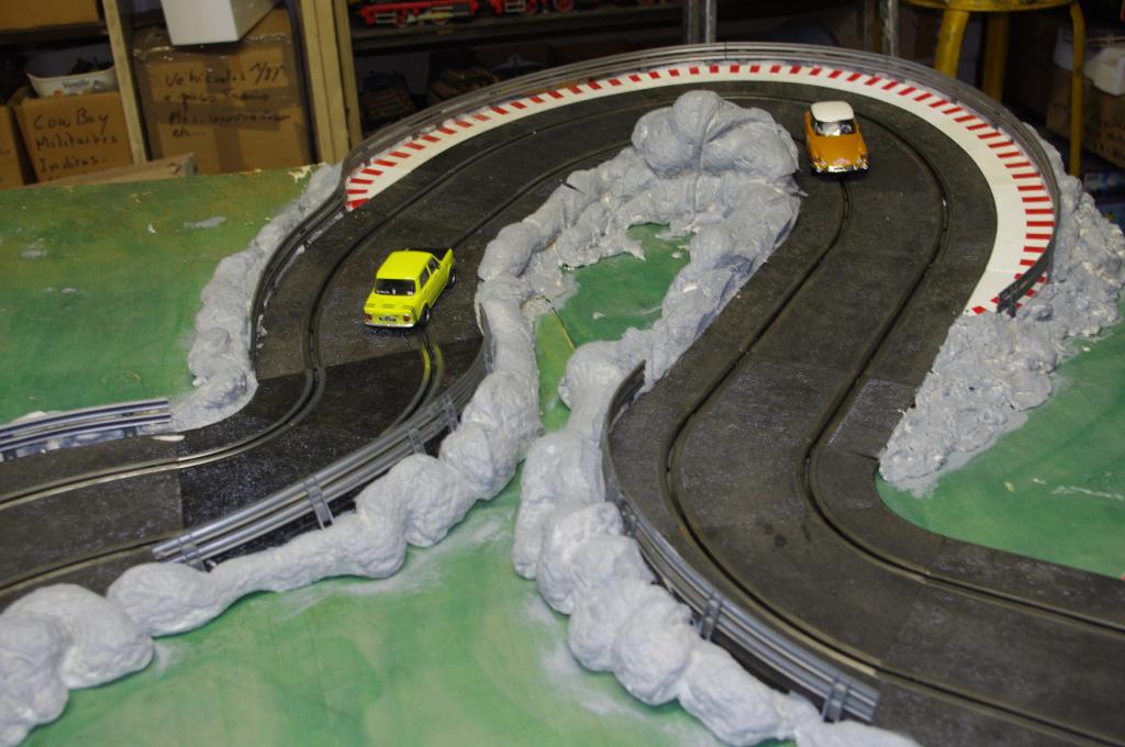

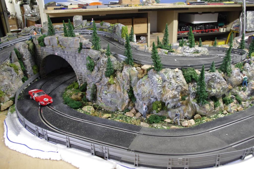

Même traitement pour ce virage:
Qui finira comme ça:

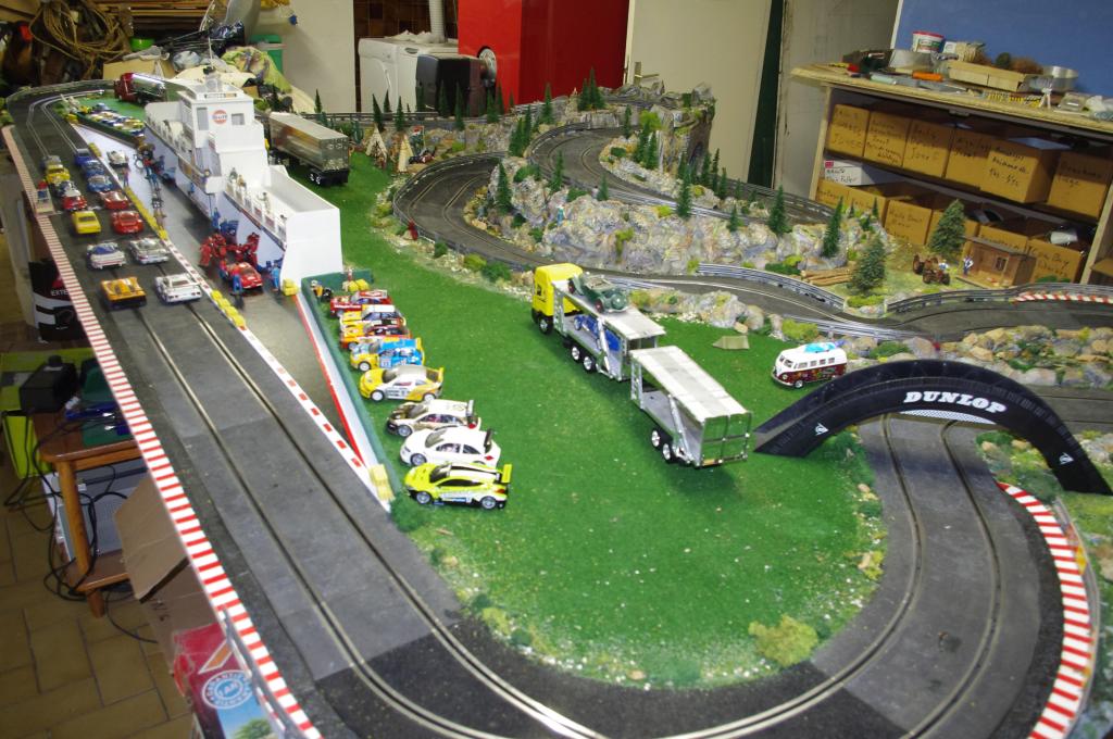

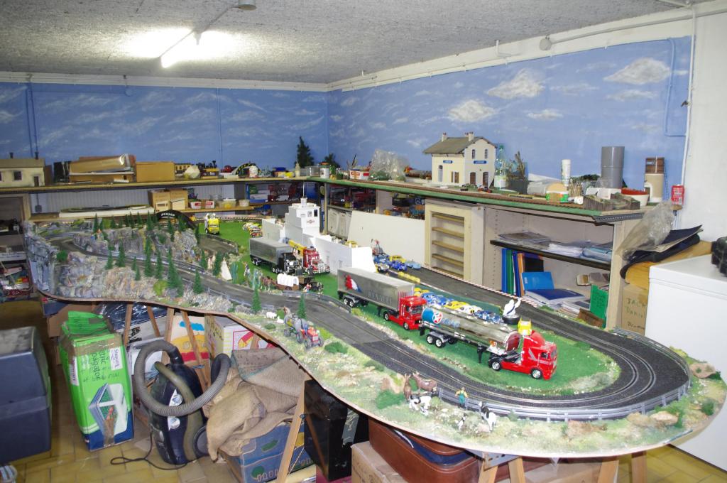

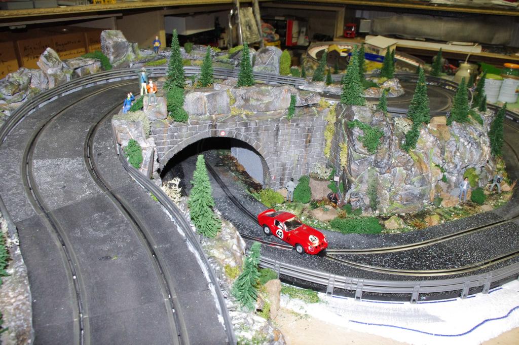

Vu d'ensemble du circuit:

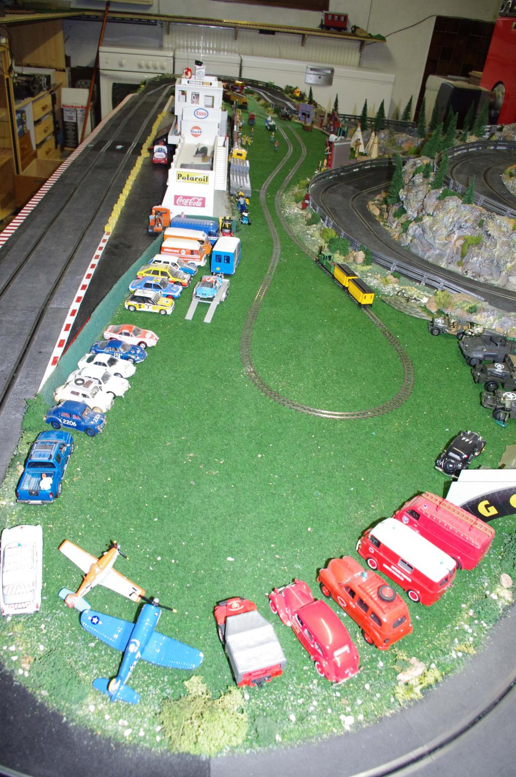

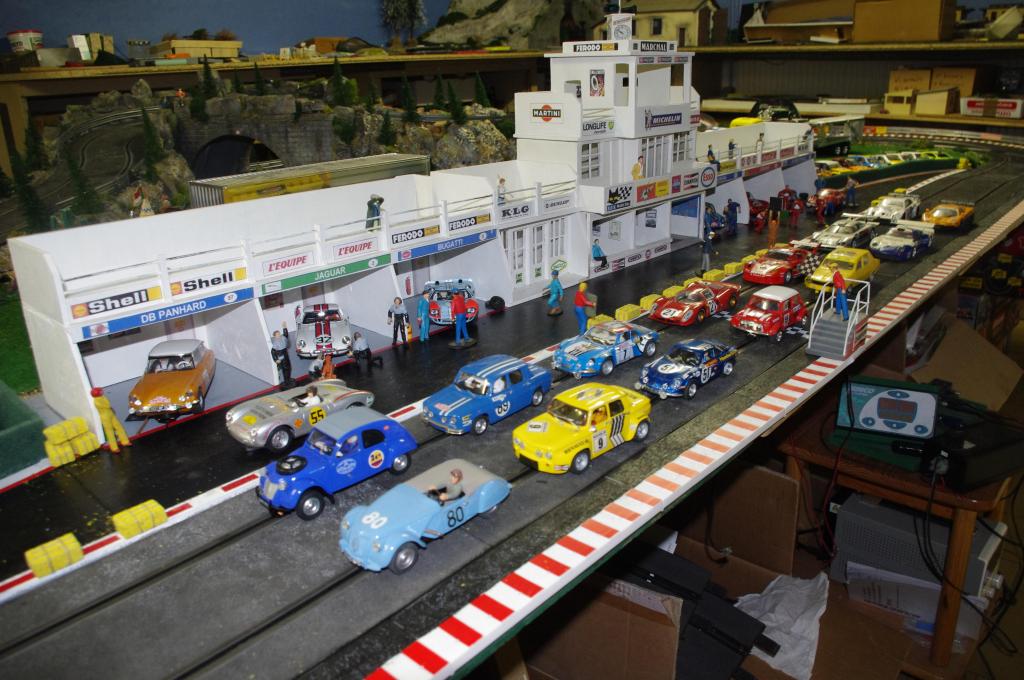

Les stands sont en cp de 5mm réplique des le Mans les plans ont été réaliser par mon ami Sergio (bien connu dans le milieu du slot 1/32)
D'autres vues sympathiques:
Le parking extérieur:

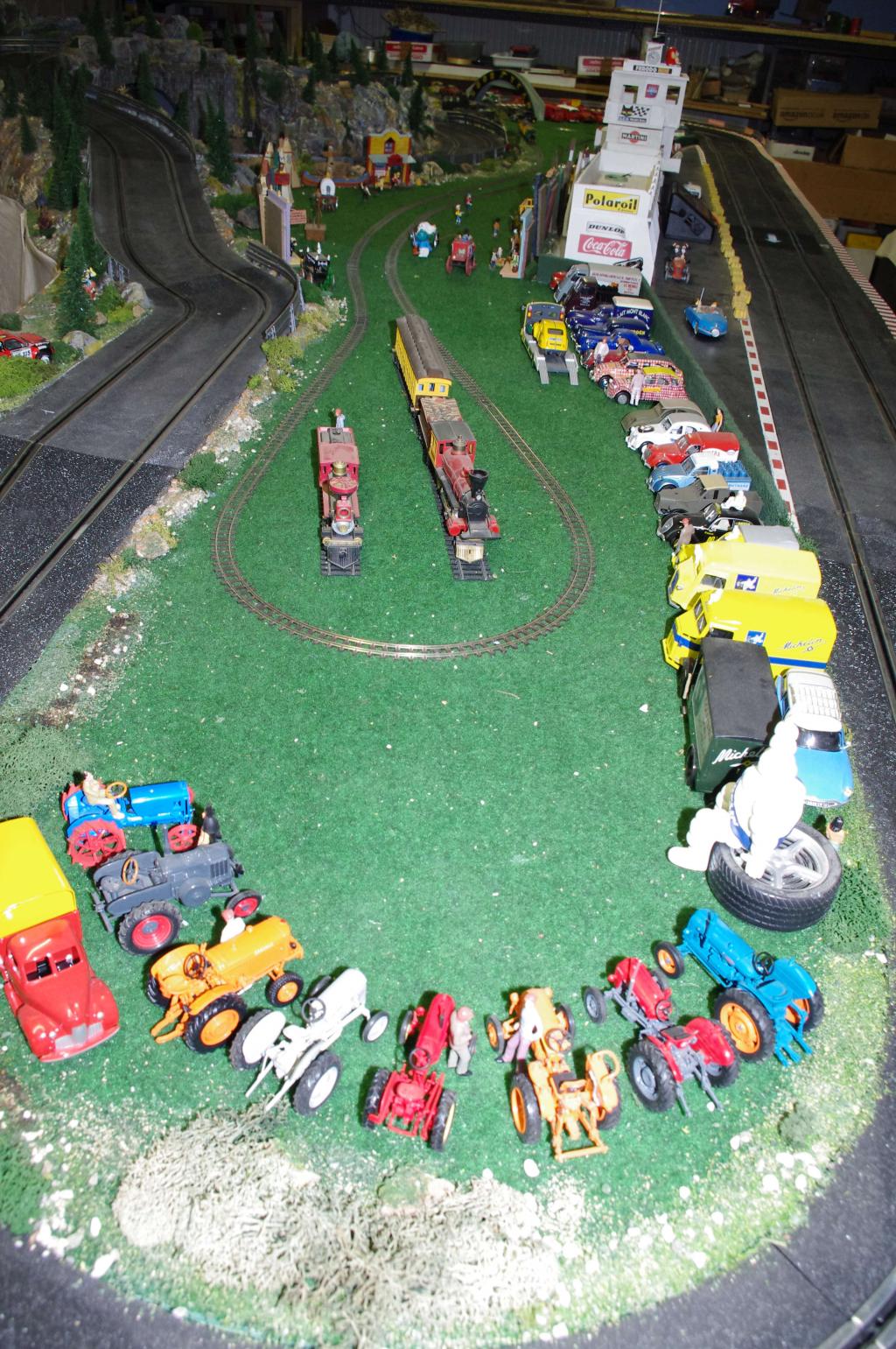

Les exposants de voiture et tracteurs diverses ainsi qu'un club de "westerners" qui animais  une ville fantôme (Lucky Luke)
De l'autre côté c'est une expo des pompiers et d'un club "Militariat"
Voilou comme vous le voyez je suis un peu fou et je fais côtoyer des véhicules de Tintin, Spirou et les charrettes de Lucky luke
