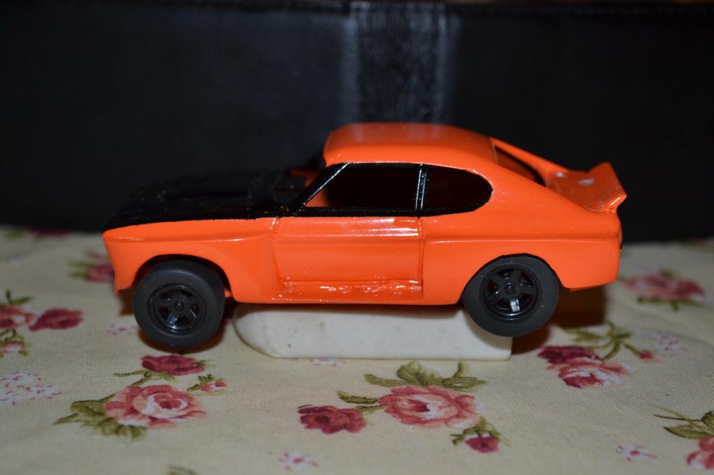

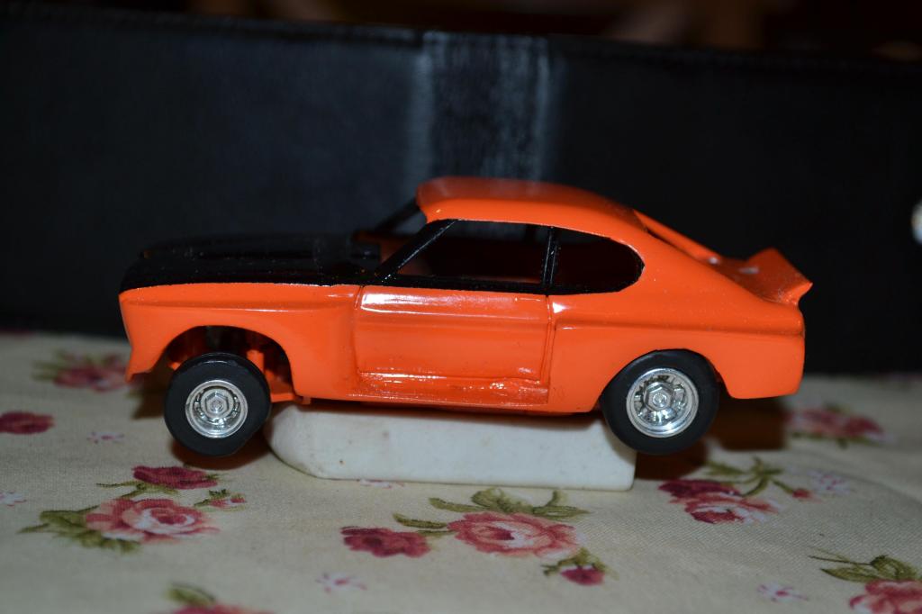

Tout d'abord, il me faut décider de quel type de jantes je vais monter, et j'ai donc besoin de votre aide pour cela...
A votre avis: Chromées ou Noires?
J'ai fait un petit montage a blanc histoire de me décider...
Voila, merci de me donner votre avis, si tout va bien je les monte aujourd'hui...
PS: vous inquietez pas pour l'avant, c'est juste posé comme ca, elles seront mieux mises...

Messages: 607
MessagePosté le: Dim 18 Mai - 07:02 (2014)    Sujet du message: Ford Capri 2600 RS "type Miche" chez Patache
Salut Patache!
Pour moi le chrome la met plus en valeur.
Et question poids, ça donne quoi ces modifs?
Bonne journée.

Pour les jantes, pourquoi ne pas monter des jantes chromées Jouef  Question  Ces jantes "made in China" n'amélioreront en rien les performances.......
Messages: 1 441
MessagePosté le: Dim 18 Mai - 09:54 (2014)    Sujet du message: Ford Capri 2600 RS "type Miche" chez Patache
Merci pour vos avis, c'est clair que j'ai une préférence pour le chrome....
Miche, ces jantes peuvent etre équipées de pneux de Bruno, donc je pense qu'elles n'ont pas a rougir face aux jouefs...
Je ferais des essais, c'est sur que ca me ferais moins de boulot de monter des jantes d'origine....

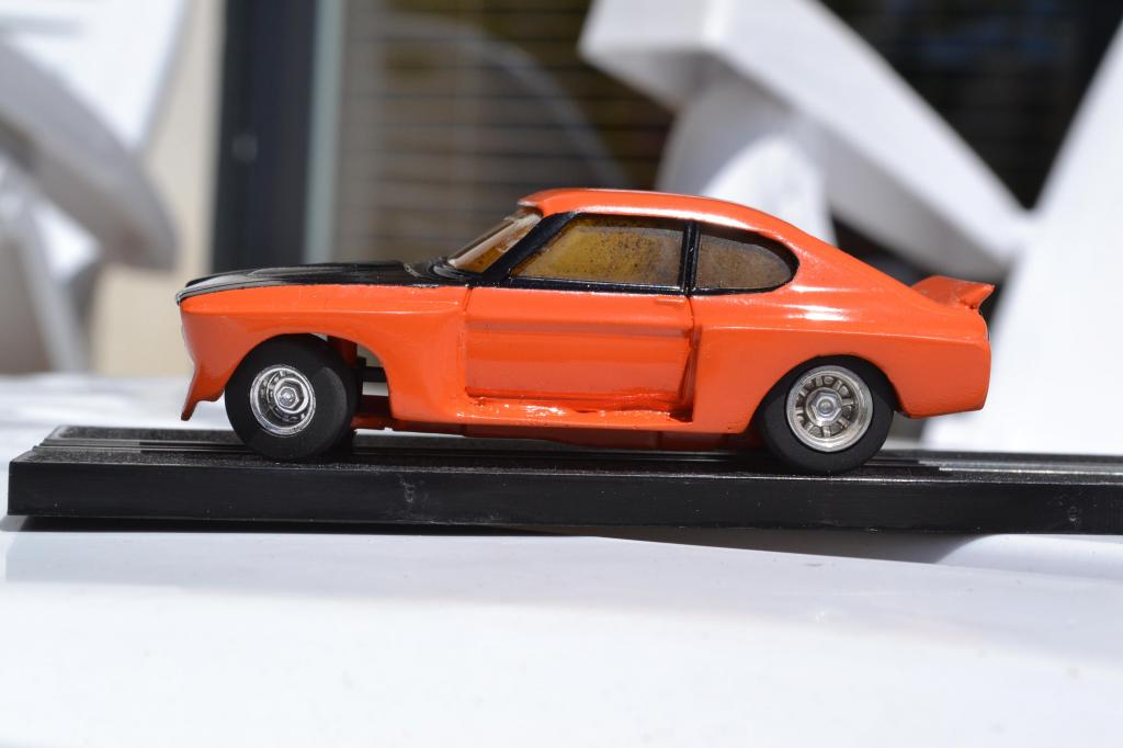

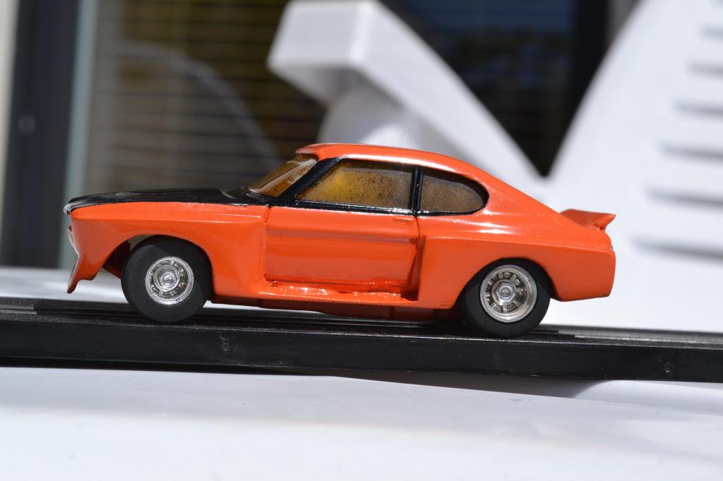

Bon ben j'ai opté pour les jantes chromées artin, j'ai réussi a integrer la direction jouef sur ces jantes non directrices à la base...
Voici ce que ca donne:
Le déport d'origine étant important, j'ai du couper l'interieur de la jante, repercer le porte fusée jouef, couper un morceau d'axe artin....
Le vitrage présent sur la photo est le seul que j'ai de dispo, pas terrible (et c'est un euphémisme) mais c'est en attendant mieux...
Que pensez vous de mes jantes?

Messages: 607
MessagePosté le: Dim 18 Mai - 17:46 (2014)    Sujet du message: Ford Capri 2600 RS "type Miche" chez Patache
Merci pour l'info. Je pensais plus à 5 ou 6 gr.
Belle réalisation! Pour le vitrage, as-tu essayé de le polir au dentifrice (avec de l'huile de coude) Ca permet de récupérer un peu de transparence, sauf si c'est de la colle.
Bon remontage.
MessagePosté le: Dim 18 Mai - 23:03 (2014)    Sujet du message: Ford Capri 2600 RS "type Miche" chez Patache
salut.
j'arrive un peu tard mais moi je penchais plus pour les jantes noires style " monster " americain  Twisted Evil
mais le chrome n'est pas mal non plus  Okay

MessagePosté le: Dim 18 Mai - 23:04 (2014)    Sujet du message: Ford Capri 2600 RS "type Miche" chez Patache
Merci Dédé! Pour le vitrage, j'ai piqué celui de ma seule Capri d'origine, et remis celui la a la place en attendant...
En fait il as des traces de colle, et a l'interieur, on dirait qu'on as claqué un pétard, ca risque d'etre assez compliqué, mais j'essayerais, j'ai rien à perdre...
Sinon, j'ai fini le remontage, elle est tournante, mais bon je ne l'ai pas essayée faute de piste disponible...
Voila, je vous tiens au jus le jour ou je l'essaye!

Messages: 1 069
MessagePosté le: Lun 19 Mai - 09:08 (2014)    Sujet du message: Ford Capri 2600 RS "type Miche" chez Patache
Salut Fred, Smile
Sur tes jantes c'est le gros écrous central qui me semble démesuré et qui ne me plait pas trop.
Pour le pare brise, j'utilise l'anti-rayure pour carrosserie 1/1, quand c'est bien atteint, j'utilise du papier abrasif (à l'eau savonneuse) très fin ou de la pâte à polir sur le feutre d'une miniperceuse (à basse vitesse sans faire chauffer le plastique) et je termine avec l'anti-rayure à la main.

MessagePosté le: Lun 19 Mai - 20:49 (2014)    Sujet du message: Ford Capri 2600 RS "type Miche" chez Patache
Vraiment jolie cette Capri Okay Okay , les jantes c'est toujours compliqué ,celle que tu as mis lui vont pas si mal que ça ,moi se qui me chagrine c'est le pneu avant trop haut je trouve par rapport à l'arrière plutôt taille basse .
pour le vitrage comme Gérard pas mieux .
Messages: 1 441
MessagePosté le: Lun 19 Mai - 21:24 (2014)    Sujet du message: Ford Capri 2600 RS "type Miche" chez Patache
Very Happy SAlut!
Merci pour vos avis!
L'écrou central, perso j'aime bien...
Par contre c'est vrai que les pneux avant sont trop haut par rapport a l'arriere...
Je vais essayer de les "meuler", ou alors je monte a l'avant les memes jantes qu'a l'arriere, mais ca risque de faire large....
J'essayerais a l'occaz, pour l'instant elle est entierement montée, c'est déja pas si mal...
Pour le pare brise, j'essayerais d'approfondir tout ca, y'as rien qui brule...
