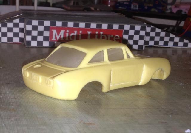

Arrivée hier en provenance de chez l'ami Bruno............
Le paddock "Rallye" va s'agrandir.........  Wink

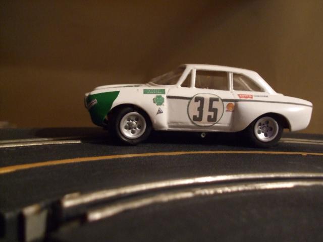

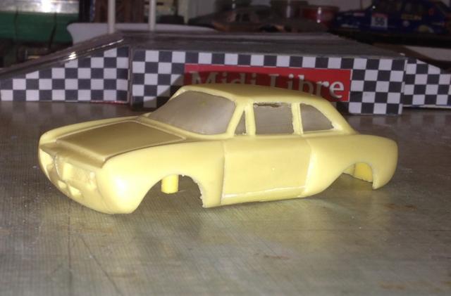

C'est une voiture que j'avais présentée ici http://retro-jouef.xooit.org/t223-Alfa-Romeo-1300-Junior.htm  il y a 3 ans
A la base , comme pour la Ferrari Lusso , c'est une épave que j'ai trouvé dans une brocante en très mauvais état
D'ailleurs j'avais vu la voiture dans un vide grenier fin aout , mais je ne l'avais pas acheté vu son état , puis je l'avais revu dans le dernier vide grenier de la saison en octobre ou je me suis décidé à la prendre
Elle peut se monter sur un châssis de 911
Je n'ai jamais eu le temps de m'en faire une complètement , j'ai une carrosserie en cours
Il y en a eu 2 ou 3 de montées ( Paulo peut être et d'autres membres du forum mais je ne me souviens plus qui )

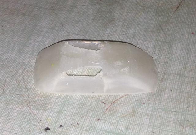

Je ne l'ai pas  mis en vente dans la boutique à cause des problèmes de réalisations d'un vitrage correct , en plus je viens de détruire le moule du vitrage
En fait,  passé un an , les moules en silicone subissent une sorte de réaction chimique et se dégradent , pour faire les carrosseries en résine polyuréthane , pas de problèmes , mais les vitrages en résine époxy finissent par coller et arracher le silicone
c'est un peu pourquoi j'ai laissé tombé les voitures fermées et que mes deux dernières résine ont été les Matra 650 longues

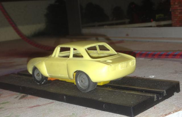

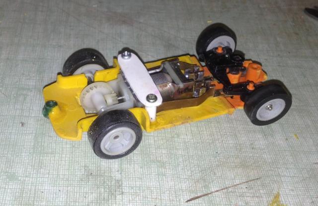

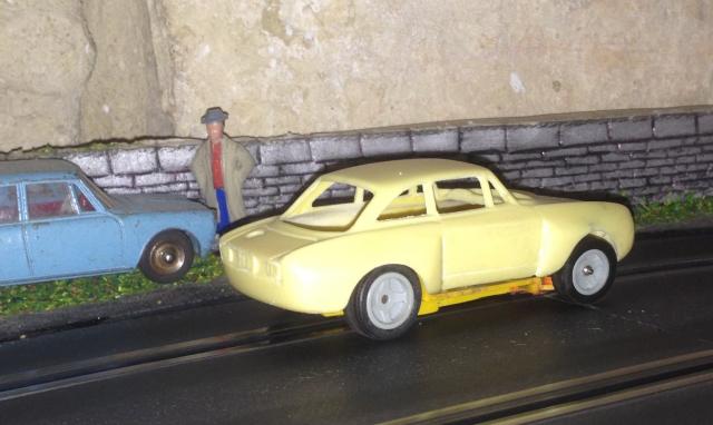

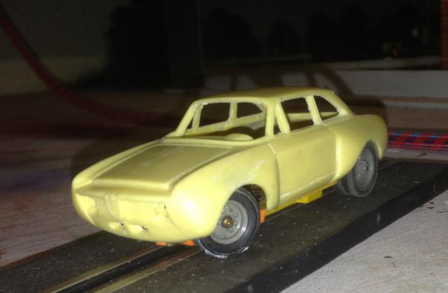

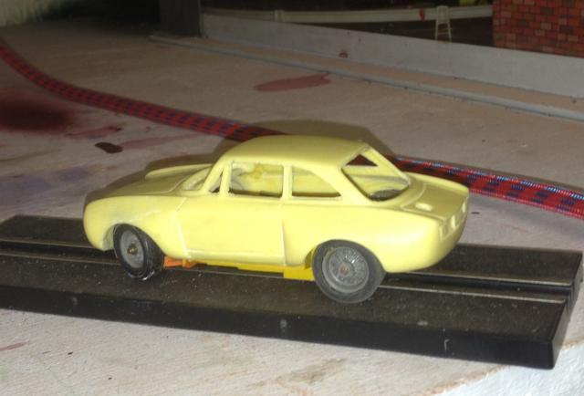

Effectivement, le châssis de Porsche 911 s'adapte assez facilement, en le rallongeant un peu.....
Début des travaux :
A suivre.........
Messages: 2 521
MessagePosté le: Jeu 19 Juin - 23:15 (2014)    Sujet du message: Alfa Romeo 1300 Junior
je pense que tu peut creuser l'intérieur des passages d'ailes pour mettre la carrosserie un peu plus basse
pour beaucoup de voitures , l'idéal serait d'avoir des jantes lisses un peu plus petites que les Jouef
Messages: 2 755

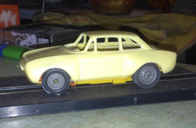

MessagePosté le: Dim 22 Juin - 19:50 (2014)    Sujet du message: Alfa Romeo 1300 Junior

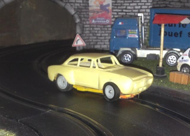

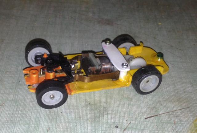

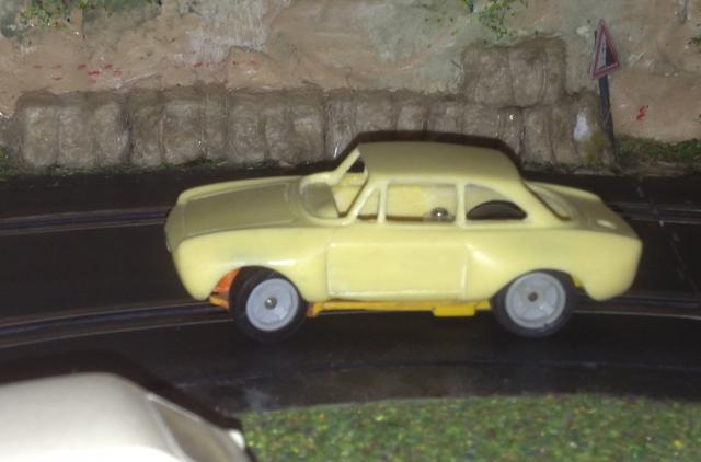

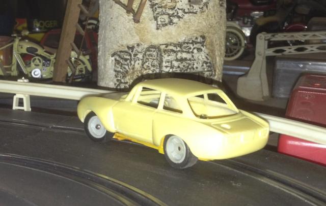

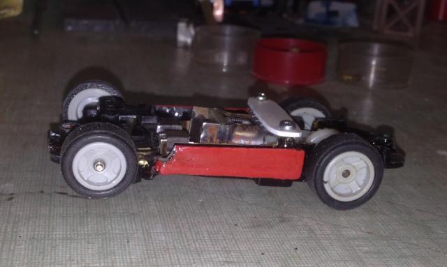

La mécanique est en place dans le châssis :

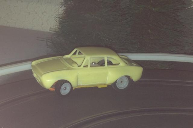

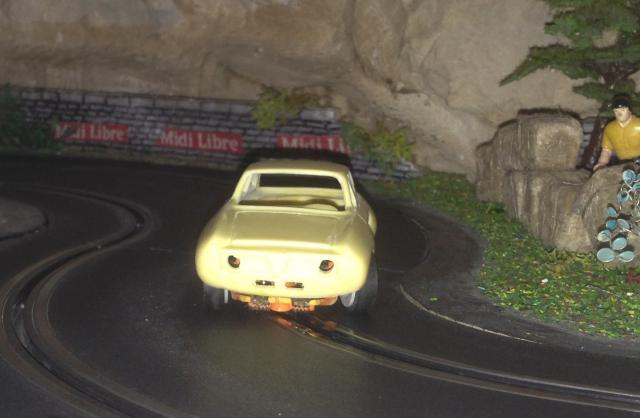

Premiers tours de roues sur la piste d'essais :
Arrivé la, je n'ai pas résisté a l'envie d'aller faire quelques chronos sur la Ronde Cévenole, histoire de voir la tenue de la voiture en condition de course......  Wink
Montée sur un châssis qui a la base est prévu pour la Porsche 911, la petite Alfa a un peu  le même comportement que cette dernière.... Une très bonne
tenue de route, et des chronos prometteurs sous les 7 secondes !!!
Prochaine étape :  Finition et peinture du châssis..... Après, je m'occupe de la carrosserie.....

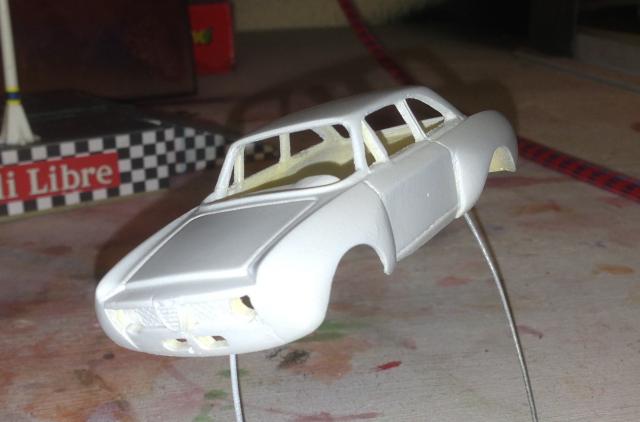

Après ponçage de la caisse, mise en apprêt :
Ensuite, ponçage, masticage, et re-ponçage....... Et premier passage en peinture :
Etant nul en thermoformage, je vais essayer de rendre le vitrage présentable  Rolling Eyes .....
A suivre......

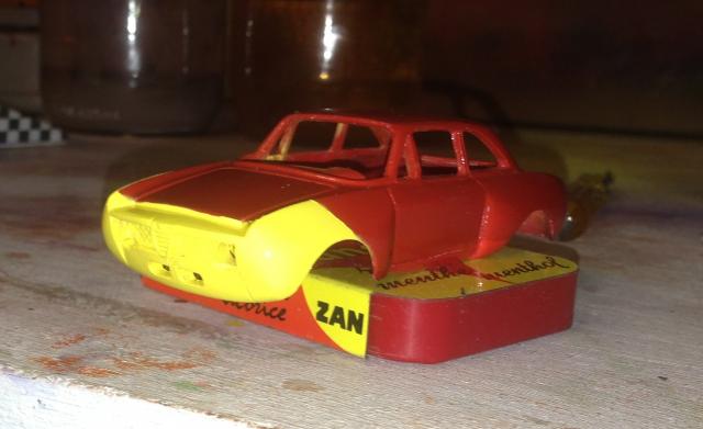

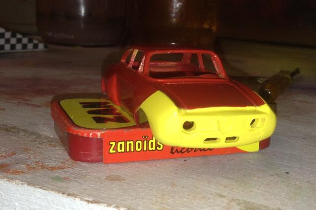

MessagePosté le: Mer 25 Juin - 11:18 (2014)    Sujet du message: Alfa Romeo 1300 Junior
Petite idée pour un prochain scratch  Mr. Green

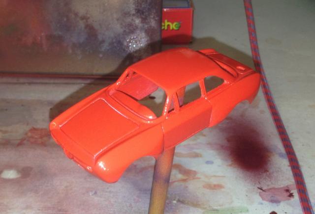

Messages: 2 755
MessagePosté le: Mer 25 Juin - 19:47 (2014)    Sujet du message: Alfa Romeo 1300 Junior
Le châssis est prêt !!
La caisse est repassée par l'atelier peinture...
A suivre........  Wink
MessagePosté le: Mer 25 Juin - 21:43 (2014)    Sujet du message: Alfa Romeo 1300 Junior
C'est la boîte de Zan qui t'as inspiré pour la couleur Mr. Green
