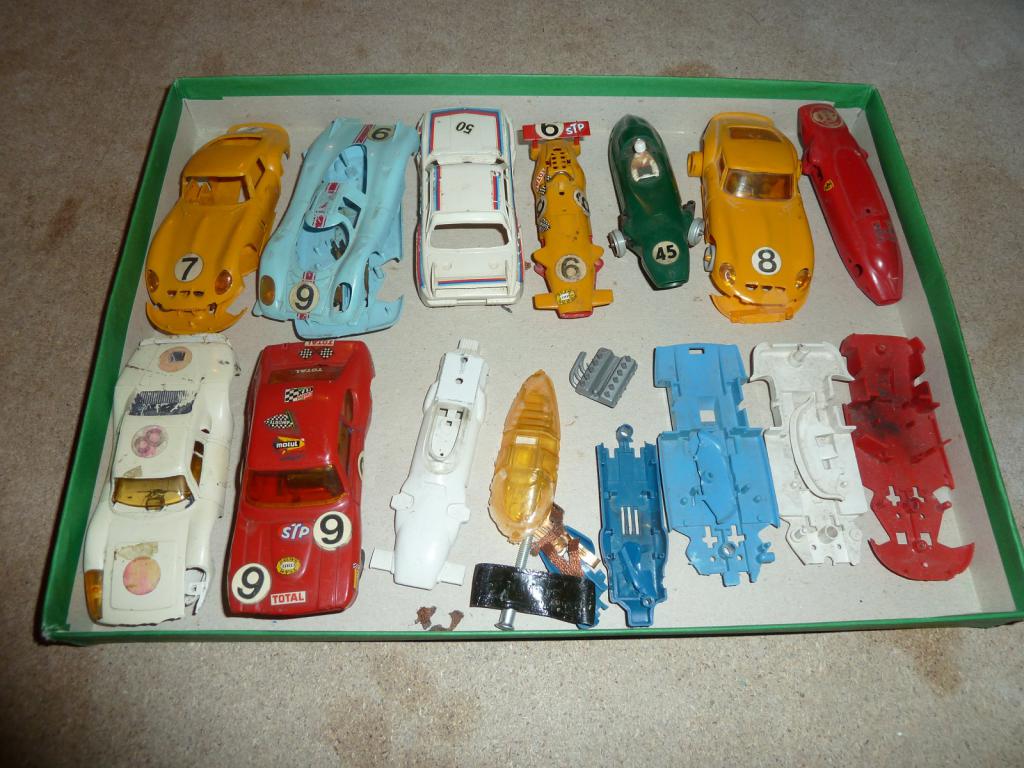

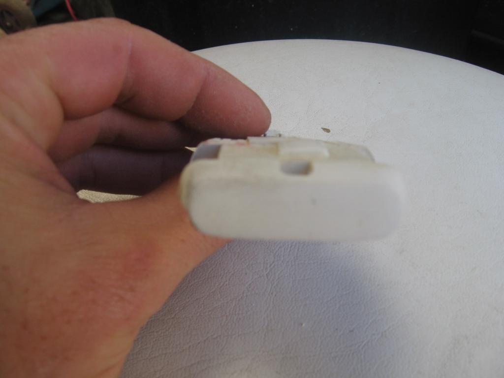

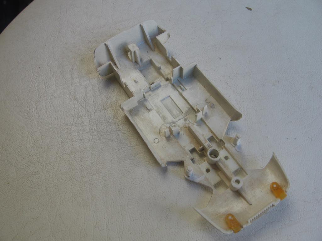

comme je commence a avoir du temps de libre, je commence donc a faire mes 1ers pas avec l'acetone...

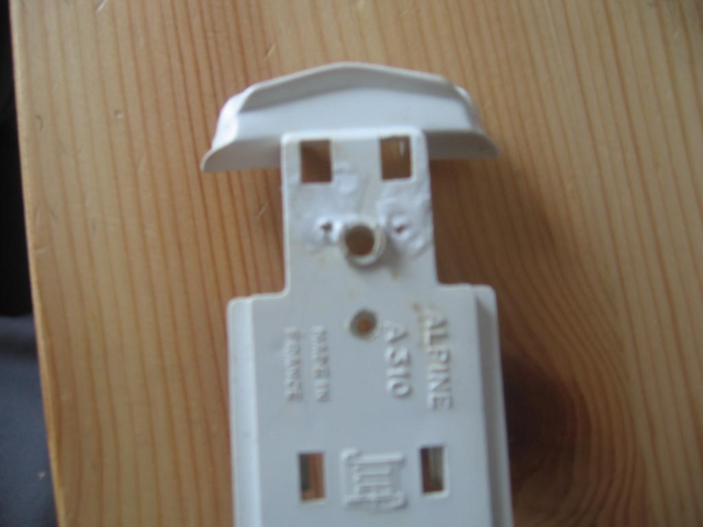

bouchage des trous de vis des " porte tresse " pour chassis A310

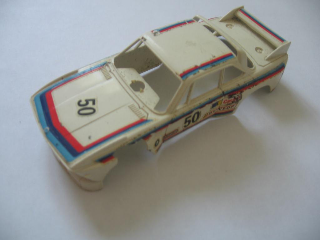

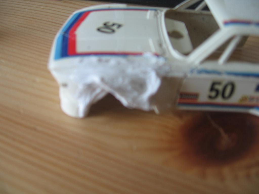

puis essai de reformation d'une aile de BMW
AVANT
PENDANT
pour le apres on verra ca si mon collage a tenu  Rolling Eyes

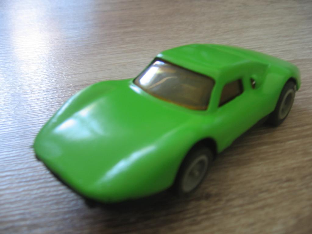

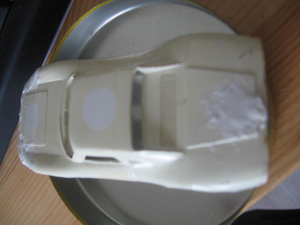

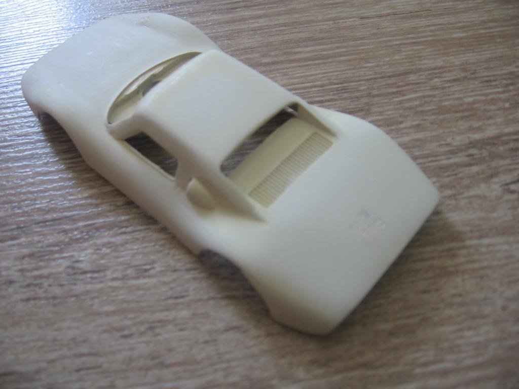

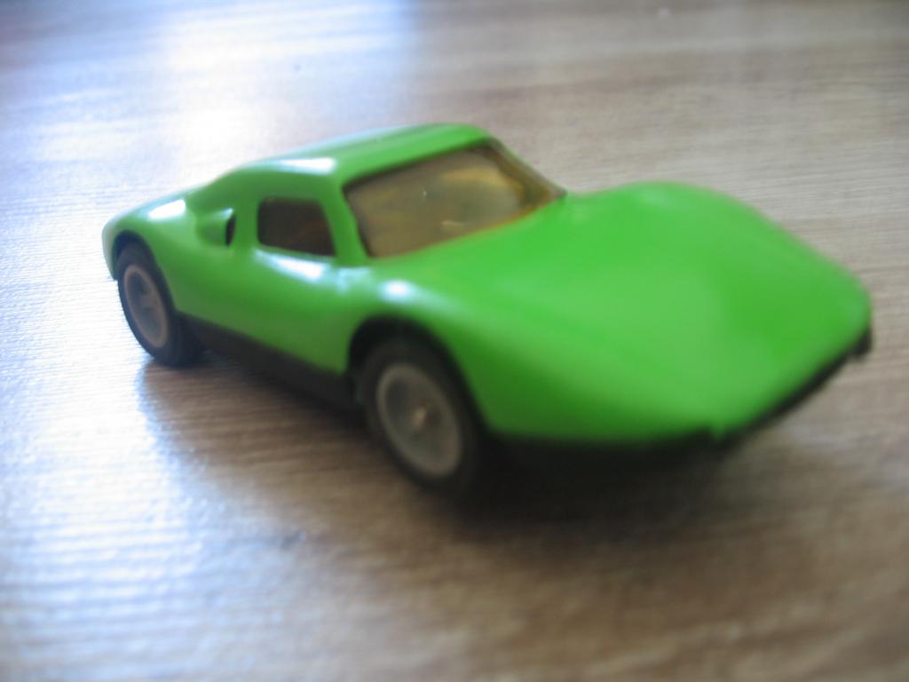

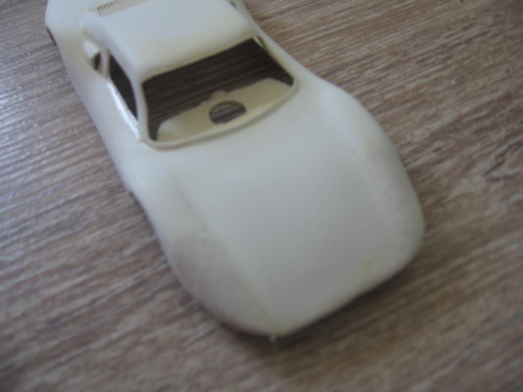

et enfin, tentative de scratch sur une 904GT, apres decapage peinture ( et oui j'ai aussi investi dans du decap' four  Razz  )
AVANT ( celle en bas a gauche )
PENDANT

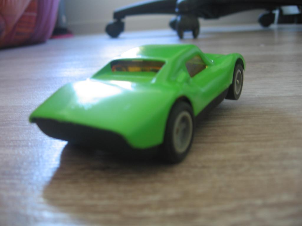

bouchage des phares ( il en manquait un et celui de gauche avait un morceau de carrosserie en moins ) , tentative de remise en forme du museau ( il etait "rogné" sur 1 ou 2 mm ), un des petits barreaux lateraux de vitre a cassé pdt le decapage, donc l'autre a connu le meme sort  Twisted Evil  et bouchage du trou arriere.

petites questions : quel rapport/quantité d'acetone mettre par rapport au plastique a fondre?? moi j'ai du en mettre de trop et c'etait la misere pour recupérer le plastique ... Confused
    quel est le temps de séchage?

Pour ma part, j'utilise un petit pot en verre dans lequel je mélange plastic et acétone. Je ne saurai pas te dire quelle quantité d'acétone par rapport au plastic, car je fais ça a l'arrache.....  Wink
Le but est d'obtenir une pâte + ou - liquide en fonction du travail a effectuer...  Rolling Eyes  Tu peux aussi utiliser l'acétone tout seul pour un simple collage....
Le temps de séchage est lié a l'évaporation du produit, donc + ou moins long en fonction de la quantité utilisée.... Normalement, tu peux poncer sans problème une pièce que tu as
réparée la veille. Comme on dit : Plus c'est long, plus c'est bon !  Laughing

merci pour ces conseils, tu vois moi j'ai mis une dose enorme d'acetone se qui fait que j'ai perdu la moitié du plastique, dilué dedant....  Embarassed Embarassed

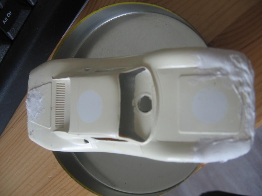

ce matin, ponçage... c'est long a la main !!  j'ai hésité a prendre la drem' pour les capots... pi non
j'ai poncé tout ce qui etait " marquage d'origine" pour qu'elle soit le plus lisse possible.
apparitions de petites bulles dans les parties rebouchées au plastique/acétone

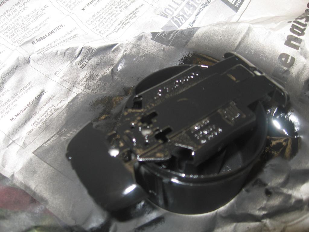

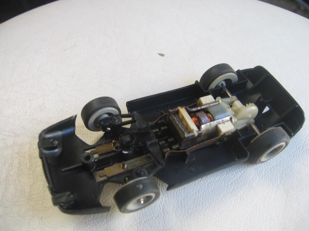

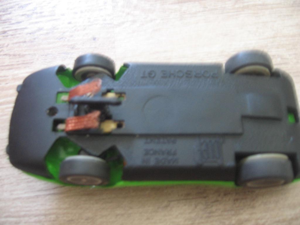

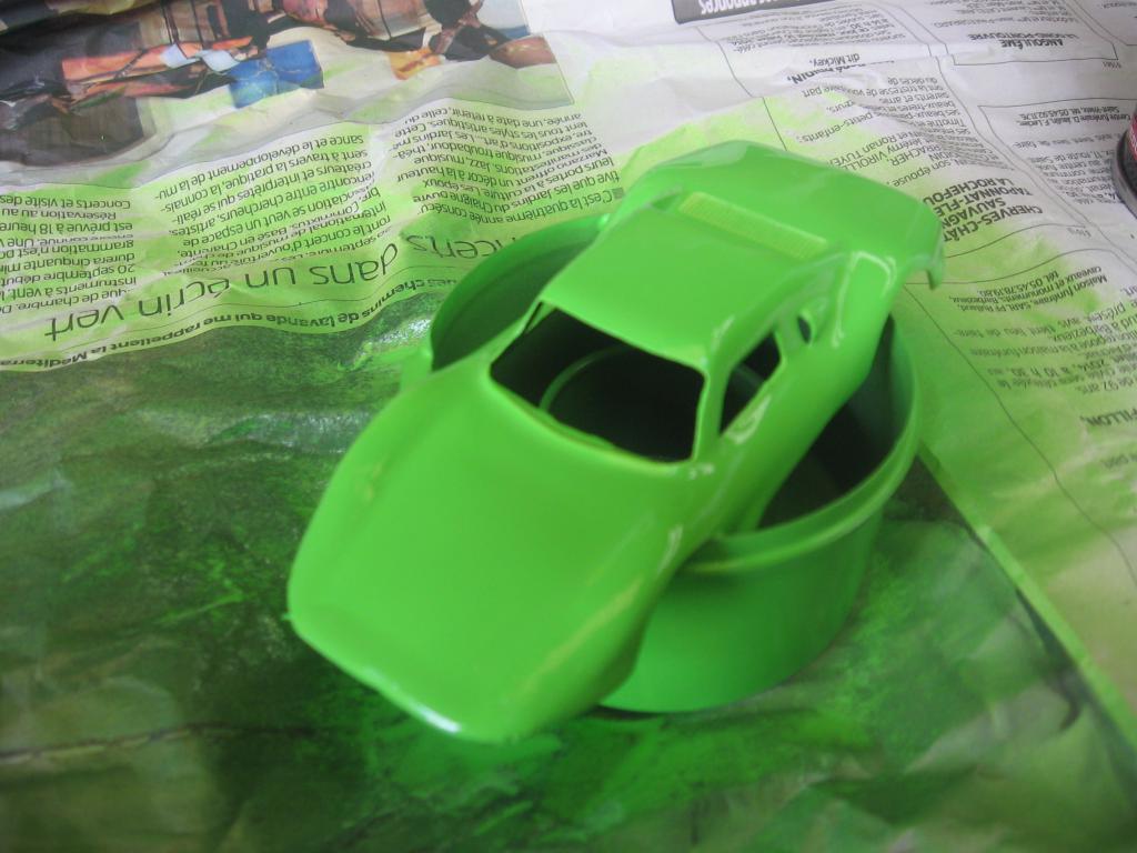

recuperation d'un chassis RF avec une accroche en moins pour le passer en RD , et ponçage de l'arriere et tracé de portes
puis mise en peinture... je n'ai que ca en stock , c'est le vert de mon solex de course et du noir pour ceux que je renovais  Wink
MessagePosté le: Ven 19 Sep - 15:37 (2014)    Sujet du message: premiers pas...
remise en place de la mecanique ( vive les sechages rapides  Okay  ). choix des jantes a batons plutot qu'a rayons car vu la couleur "racing" les rayons je pense ne ferai pas terrible...
pour la carroserie obligé d'attendre, pas la meme marque de peinture et plus lente au sechage...
MessagePosté le: Ven 19 Sep - 15:55 (2014)    Sujet du message: premiers pas...
bon finalement, la peinture a seché avant que je parte... donc, remise en place de la coque  Okay

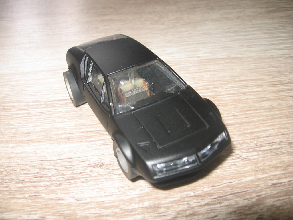

2eme, simple encore. comme mon A310 de ce matin avait les ailes arr rognées, je les ai donc equilibrées et passé en jantes de renault F1. decapage des autos collants puis une peinture noire , sobre. avec le vitrage blanc je trouve le rendu  Okay
