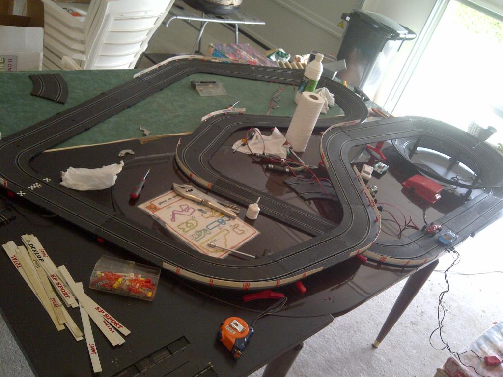

Voici mon circuit Sospel que j'ai ressortie des cartons :
Le Sospel ralongé, j'ai des problèmes de baisse de courant sur certain modèle de rails (un peu plus grise et plus lisse) :

pour les baisses de courant, essai de faire la connectique entre rails par des morceaux de fils de cuivre diam 1.5, idee prise dans je ne sais plus quel post  Wink
sinon c'est par plque ou troncon la baisse de courant?

J'ai des baisses d'intensitées sur le tronçon rajouter avec des type de rail différente comme je met plus haut. J'ai pourtant ajouté 2 rails relais. Mais je vais essayer la technique du fils je l'ai utilisé fut un temp.

le jus ça tient parfois à pa grand chose, les petits fils cuivre ça marche bien et un bon nettoyage des rails à la gomme abrasive et peut-être un petit coup de WD40 même sur les tresses Rolling Eyes

J'ai finalement tout défait et renplacé les rails qui posaient problème par des rails 1ère génération et bizarrement ça marche beaucoup mieux... Je met des photos demain. Merci pour les conseils, j'ai également mis 2 alims.

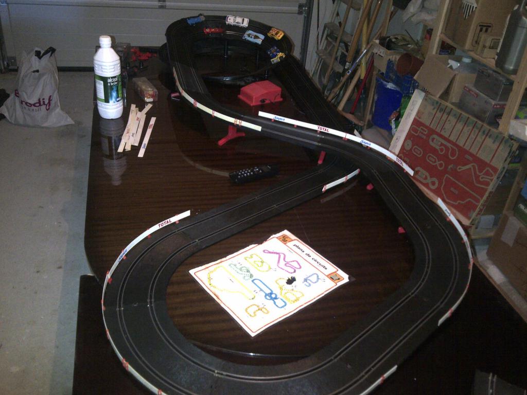

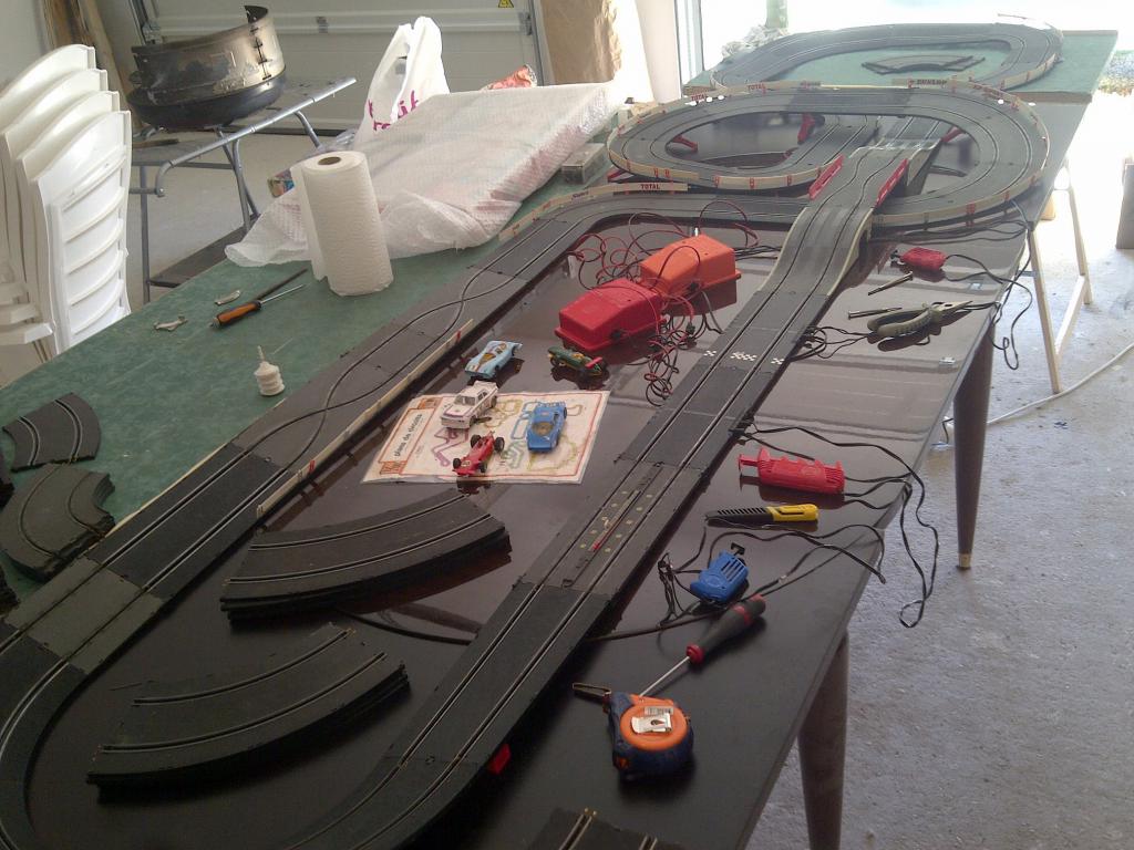

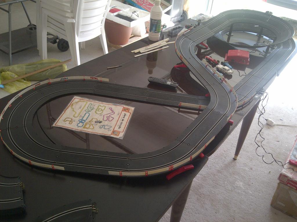

Voici un tout autre tracé :
j'avoue que la piste hélicoidale n'est pas top, c'était juste pour testé les rails de la boite complète.
