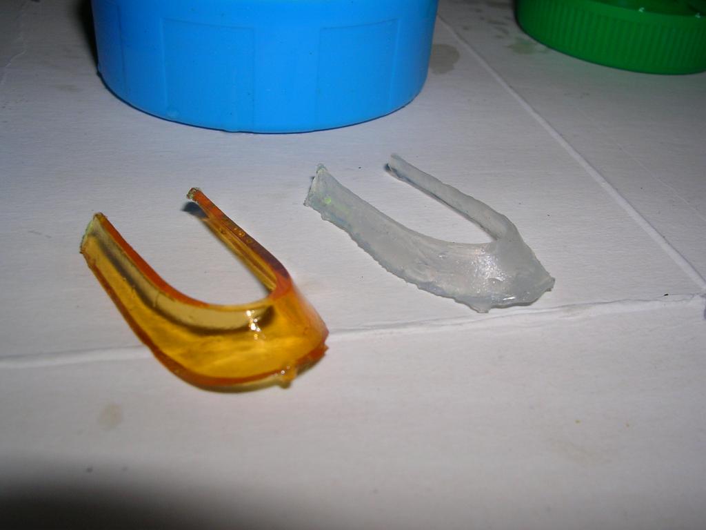

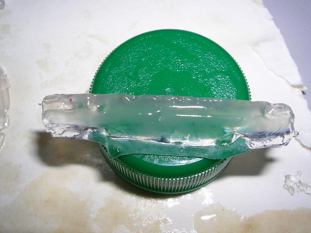

vacances et temps mitigé en Bretagne du coup je me suis décidé à utiliser des produits dont MARCO35 m'avait fait profiter.
Moulage avec deux composants pâteux à mélanger et résine pébéo.
Le programme était ambitieux, mais bon quand le méange est fait il faut l'utiliser : pare brise LOTUS et MATRA F1, barre de direction r5, moteur de LOTUS, 1/2 prise d'air de 936 et pare-choc de R5 TURBO (Heller)
Embarassed le seul truc sorti correctement est le pare brise de MATRA le reste colle ou ne se solidifie pas, j'ai surement mal mélangé la résine et le durcisseur.
Je suis preneur de vos conseils car j'ai envie de progresser, bien qu'ayant regardé plusieurs tuto, c'est comme cela que j'ai apprit qu'avec 1/2 litre de lait et 6 cuillères à soupe de vinaigre blanc on pouvait récupérer la caséine qui servait à faire du plastic bien avant la bakélite , génial NON Shocked
il sera peint pour équiper un MATRA F1 que j'ai remonté cet aprem ainsi qu'une LOTUS et une RENAULT F1.
A suivre Laughing

les pare brise de monoplaces et des Jaguar et Mercédès sont bien plus facile à faire en découpant du plastique transparent que l'on met en forme ensuite en ramollissant le plastique avec un sèche cheveux
Il faut faire une forme en bois du même galbe que l'intérieur des pare brises et rouler le plastique dessus , ce sera transparent et ne coutera rien
La résine Pébéo devient jaune au bout d'un certain temps qui varie suivant la proportion du mélange , autrefois on trouvais des fixateurs pour que les plastiques transparents restent bien blancs ( un peu le même principe que les fixateurs photo ) mais maintenant avec toutes les normes,  ces produits trop dangereux sont  interdits de vente au grand public
Attention de ne pas respirer au dessus des fixateur de ce genre de résine résines

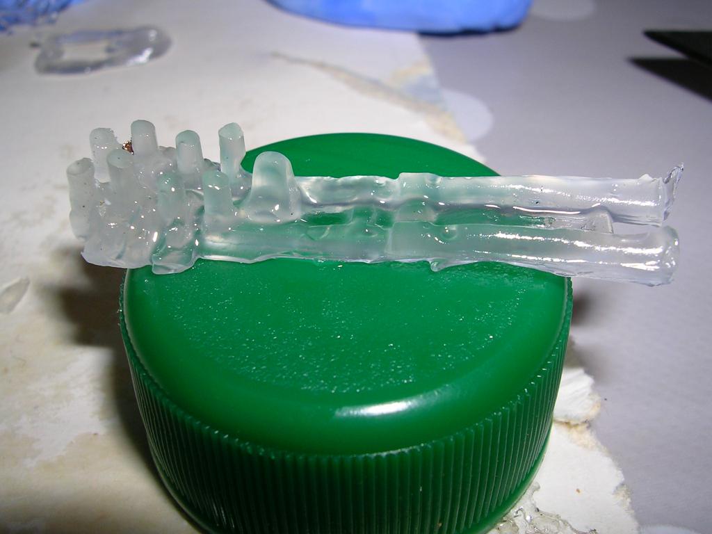

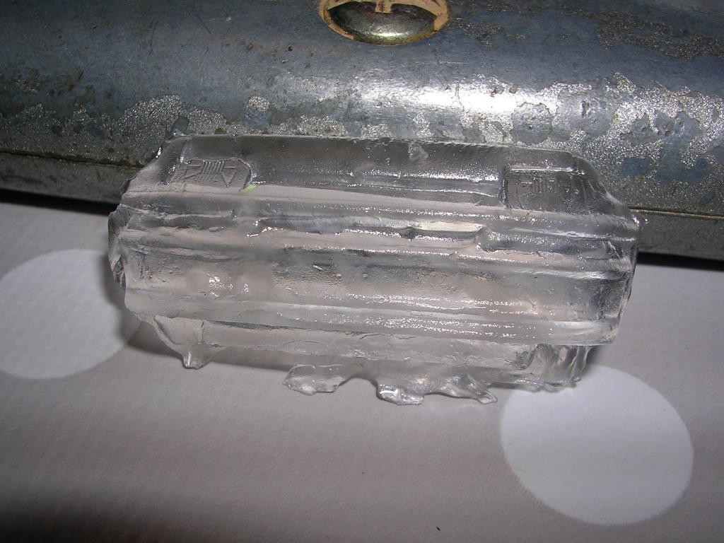

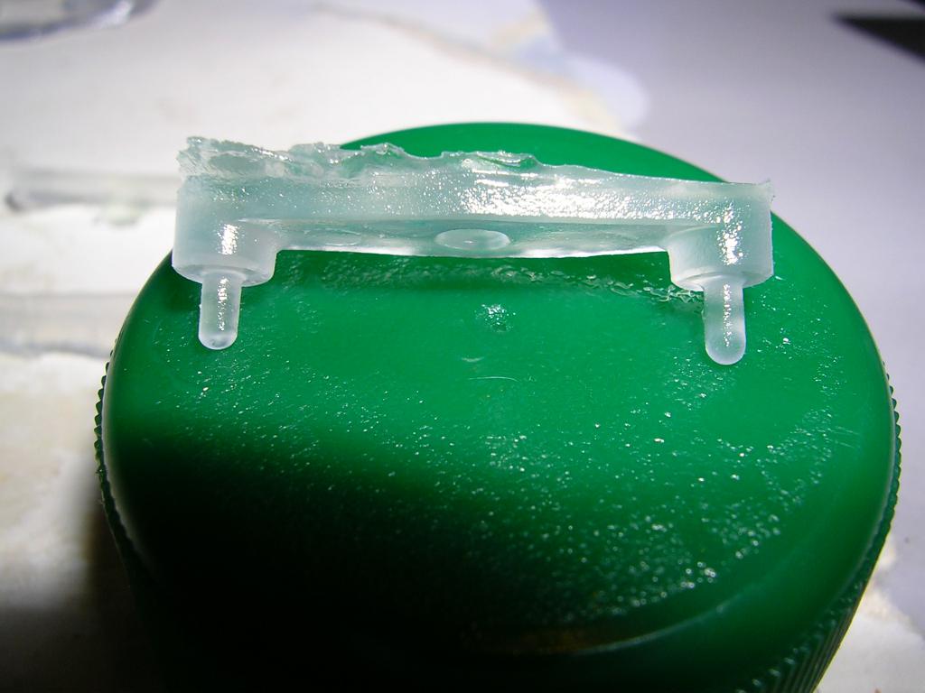

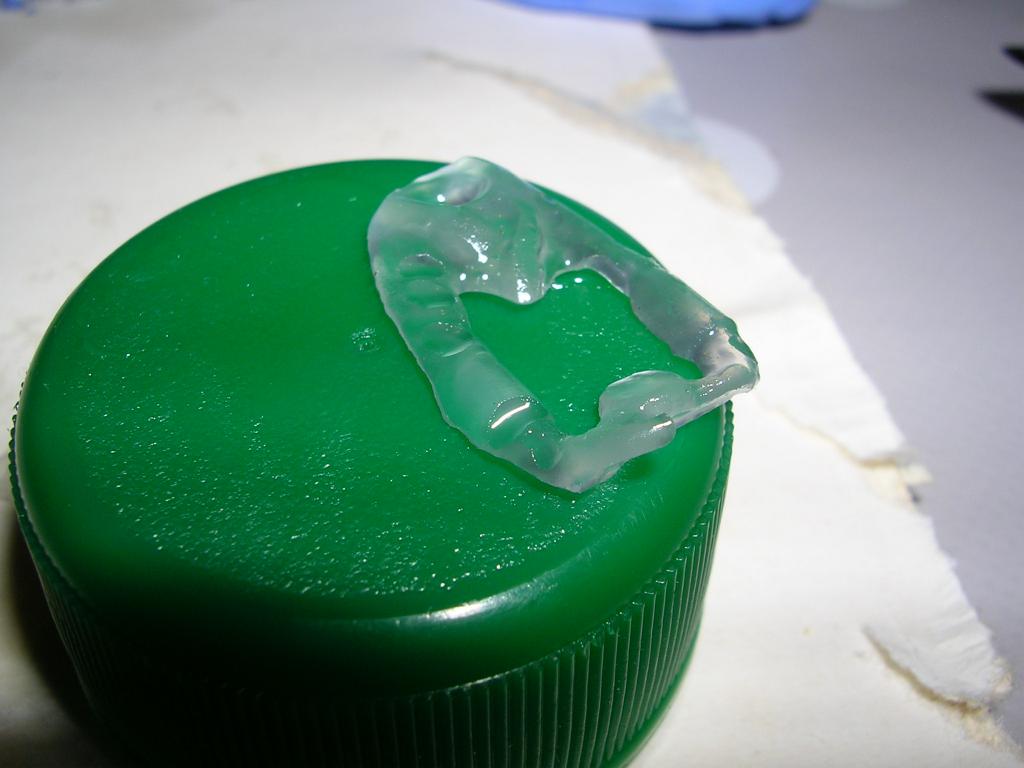

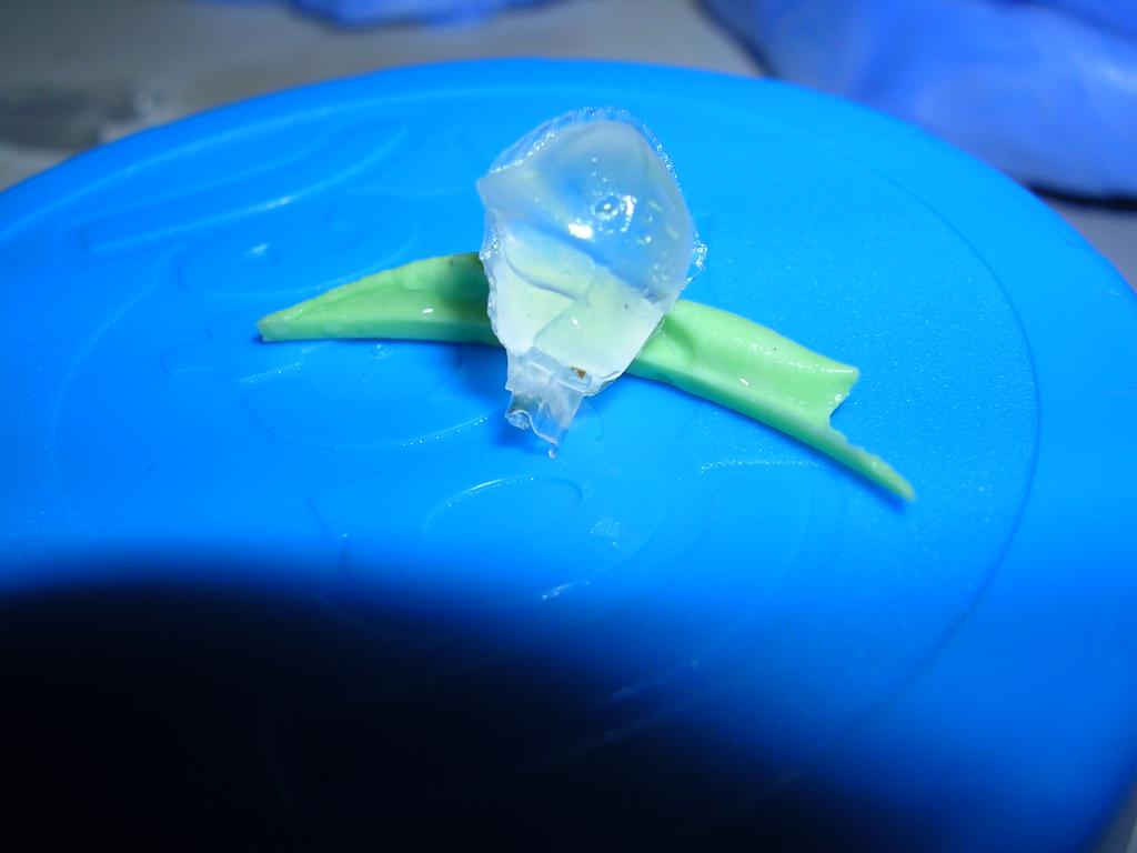

les petites essais du jeudi  Wink
une barre pour R5, carabo
moteur de Lotus, c'est pas encore parfait Wink

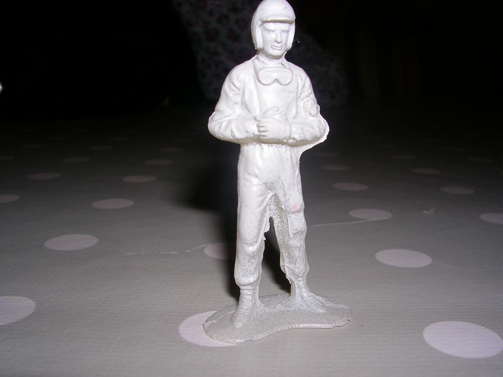

pilote, pas évident pour le volant Confused
pare-choc avant de R5 TURBO (Heller)
et arrière (ça rend pas en photo faudra que je l'ai peigne) ils serviront à restaurer une carrosserie de R5 HS pour en faire une pseudo TURBO MAISON Laughing
une tête de pilote, j'ai fait deux moules un droite gauche et un avant arrière c'est pas trop mal mais peut mieux faire Confused
Tout est "brut" de décoffrage" Laughing

pour la déco à partir d'une série achetée échelle 1/32 je crois, j'ai passé un peu d'apprêt, il y a encore un peu d'ébavurage à faire

Vraiment sympas tes moulages, le pilote est super !
MessagePosté le: Lun 30 Nov - 21:15 (2015)    Sujet du message: Moulage et résine
Très beau résultat +1 pour le pilote Okay
