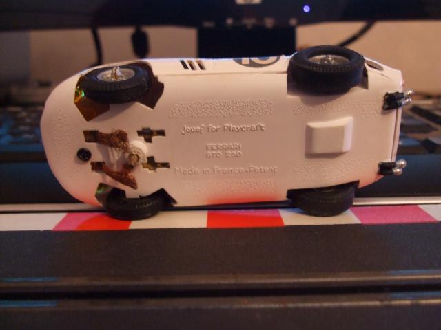

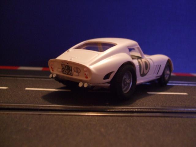

Une petite transformation sur une GTO à picot ,la base n'est pas trop abimé juste la carrosserie qui ne s'ajuste pas très bien avec le châssis c'est pas le top .
j'ai cherché un modèle blanc et je suis tombé sur celle de Graham Hill à Googwood je croie pas trop d'info la dessus.

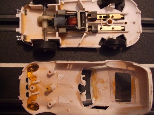

les travaux ont été de rapprocher le châssis de la carrosserie pour ca j'ai poncé la hauteur du puits de vise celui qui serre aussi pour le guide et le rajout d'une vise à l'endroit ou avant il y en avait une, avant que JOUEF créée des modèles économiques c'est déjà mieux réalisation d'un vitrage blanc et des échappements avec des clous plus une troisième ouïe latérale en trompe l'œil qui trompe pas beaucoup sur les photos :mrgreen: .

Tres chouette réalisation!

par contre, comment a tu fais le calage du moteur?

Pour le calage du moteur j'ai utilisé des agrafes JOUEF comme vue une fois chez l'amis Miche pour l'instant sa fonction au pire une cale comme a l'origine et hop plus de soucis.

merci pour les photos. si il tiens a sa place sans les pattes du vitrage tant mieux  Okay
