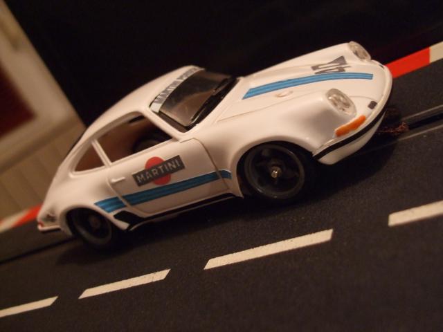

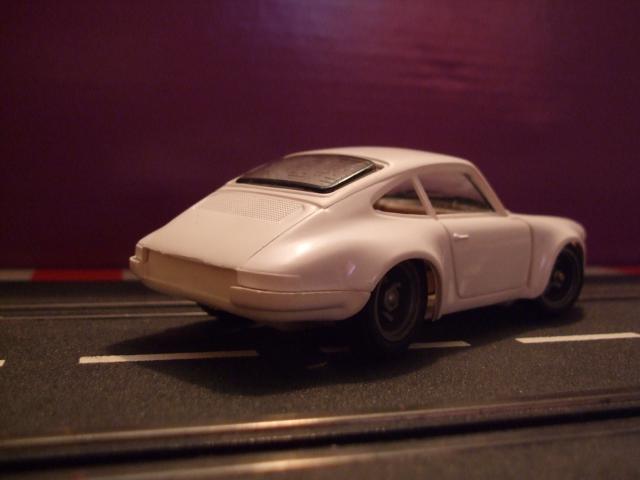

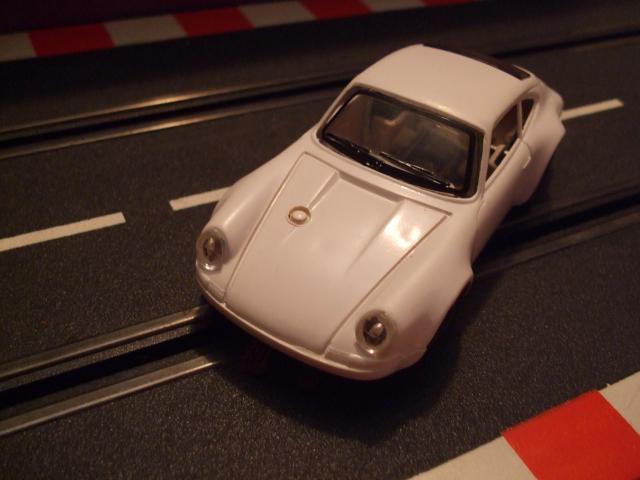

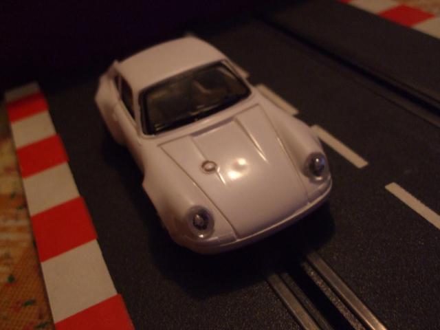

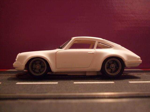

Tout est dans le titre une 911 rabaissé le plus possible en gardant la direction fonctionnel.
j'ai coupé le pare choc avant et arrière collé directement à la carrosserie ,réduit la hauteur des puits de vises et de directions d'un bon millimètre, le vitrage blanc et les phares viennent d'une statique ,les jantes de chez CARRERA pneu arrière Bruno avant statique .
Je doit faire encore des touche de peinture ça et là la déco n'ai pas définie pas d'idée?

Très bel aspect .
Cependant, les 911 de première génération ( vertes) ont tendance à avoir le chassis qui frotte les rails avec des pneus taille basse .
Pour mes 935, j'ai découpé le fond de chassis et repositionné le moteur .
On attend la déco de ta belle 911 blanche .

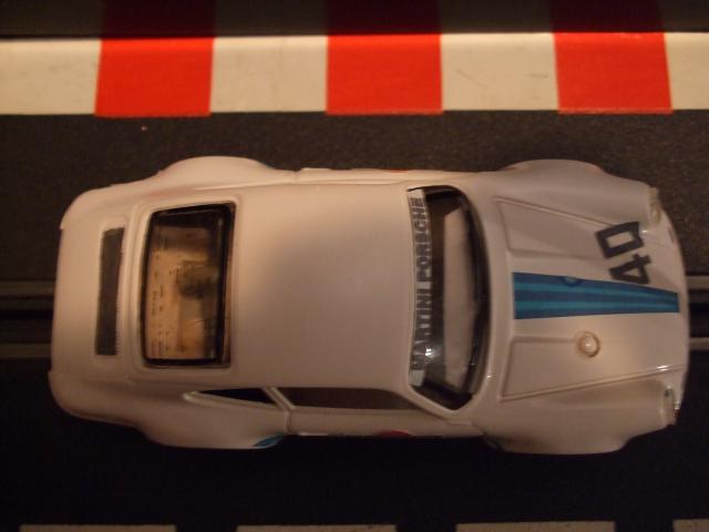

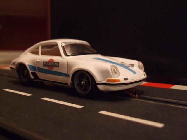

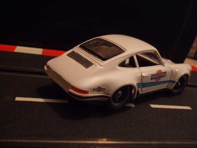

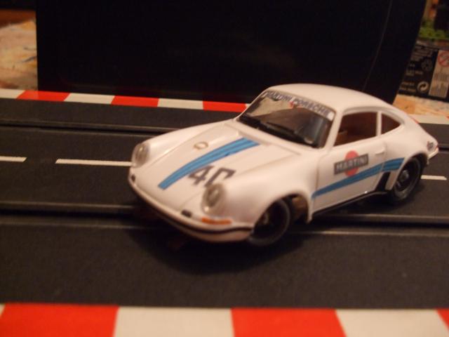

Voici donc la déco finale,
MessagePosté le: Ven 24 Oct - 19:58 (2014)    Sujet du message: PORSCHE 911 rabaissé
sobre la déco  Okay
de quel statique vient ton vitrage ? burago ?

elle est superbe ta porsche  Okay

Pour le vitrage je sais pas,pas de marque sous l'épave.
MessagePosté le: Ven 24 Oct - 20:54 (2014)    Sujet du message: PORSCHE 911 rabaissé
il y a les vitrages latéraux ?
sur Burago j'avais été obligé de séparer la lunette arrière pour que cela puisse coller à la carrosserie Jouef, le pare-brise et les vitres latérales allaient nickel  Okay
MessagePosté le: Ven 24 Oct - 21:19 (2014)    Sujet du message: PORSCHE 911 rabaissé
je n'ai pas mis encore les vitres latérales Mr. Green mais elle seront en film plastique? tu as raison pour le vitrage Burago Okay

Félicitation pour la déco, sobre et du meilleur effet .
C'est vrai, les 911 me passionnent depuis (presque ) le biberon !
La tienne correspond à une 911 équipée du chassis "sport", c'est à dire des amortisseurs jaunes les plus durs !

C'est vrai que la 911 Jouef présente beaucoup mieux avec le chassis rabaissé .
En tronçonnant le logement du moteur, on peut le remonter en l'inclinant légèrement ( ôter un peut du support- vitrage ) et aussi gagner l'épaisseur du plastique .
La vraie 911 est quasiment plate en-dessous .
