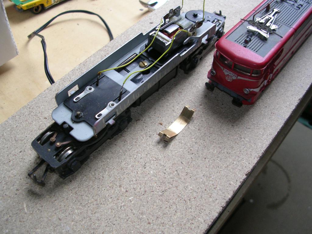

Salut les copains  Wink
j'ai reçu la loco, mais à l'intérieur le moteur avait bougé Rolling Eyes
pourriez-vous me dire où va la lamelle en cuivre posé à côté (cf photo)
d'avance merci, ça doit être sympa les trains aussi, ça me fait envie Rolling Eyes

MessagePosté le: Dim 16 Nov - 15:33 (2014)    Sujet du message: ma recherche
voici la réponse en image Okay
A plus,
Stéphan.

MessagePosté le: Dim 16 Nov - 15:53 (2014)    Sujet du message: ma recherche
Eh oui, c'est pour bloquer le moteur Wink pour les rails les anciens Jouef c'est de la daube.
