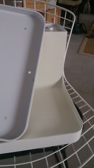

Pour l'eau oxygénée, ça marche surtout pour le jaunissement des plastiques notamment dû aux UV. Bien évidemment, c'est sur le blanc que c'est flagrant, mais sur des couleurs claires qui auraient jaunies ça pourrait aller. Ca devrait pouvoir marcher pour ta carrosserie bleue, car si elle a verdi, c'est sans doute du jaunissement qui sur le bleu donne du vert.
J'ai tenté une mixture épatante d'efficacité :
Tu verses de l'eau oxygénée dans un bocal en verre.
Tu ajoutes un peu de poudre Vanish oxy action blanchisseur (ça sert de catalyseur)
Tu ajoutes un peu de Maizena pour lier, et obtenir une sorte de gel qui ressemble à de la colle à tapisserie
Avec un pinceau, tu appliques le gel obtenu sur l'objet à déjaunir
Une fois badigeonné, il faut l'action des UV pour qu'ils renversent le processus de jaunissement. Sur le net, certains préconisent une lampe à UV. C'est inutile, j'ai obtenu le même résutat en laissant l'objet dehors une ou deux heures voiture un peu plus si c'est très jauni (on peut appliquer des rajouts de gel de temps en temps). Pas besoin d'ensoleillement, les UV passent !
Ce gel est vendu sous le nom de retrobright, suite à la découverte de chercheurs, qui se sont rendus compte que l'action des UV dans le processus de jaunissement était inversée.
Fais une recherche sur le net avec le nom de retrobright, tu vas trouver plein d'exemples. C'est souvent utilisé par les retrogamers qui ont ressorti une vieille console de jeu Nitendo devenue jaune. Les claviers blancs d'ordi tous jaunis aussi...

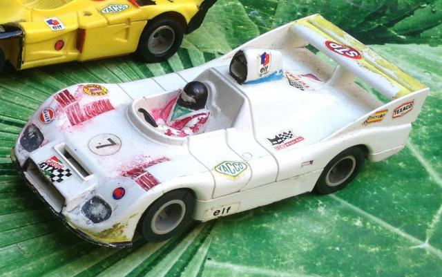

Le défaut, c'est que je jaunissement finira par revenir, même si ça tient quand même un moment (il est bon de passer du lustreur ou un produit siliconé, ça limite en bouchant la porosité du plastique), mais il suffit de réappliquer du retrobight. Autre défaut, s'il y a des inscriptions sérigraphiées, autocollants... -> Ca les attaque. Donc, pour une voiture jaunie avec des autocollants, il faudra choisir entre restituer la couleur en sacrifiant les déco, ou garder les décos en subissant l'altération de la couleur.
J'ai retrouvé une Lancia Delta de circuit TCR, complètement jaunie ! Les décos sont peintes par dessus, et partiront si je la blanchis. Pour l'instant, je n'ai pas encore ressorti ce circuit, mais je jour où je le ferai, faudra que je prenne une décision, comme la blanchir, puis repeindre les décos par dessus. Mais avec des inscriptions collées comme sur les Jouef, c'est pas possible, à moins de refaire les stickers.
Le résultat est spectaculaire, l'action de l'eau oxygénée doit être combinée avec les UV, le Vanish permettant d'accélérer le processus, et la fécule, d'obtenir une consistance pratique. Une fois l'objet déjauni, le gel part très facilement à l'eau claire. Puis lustrage pour boucher la porosité.

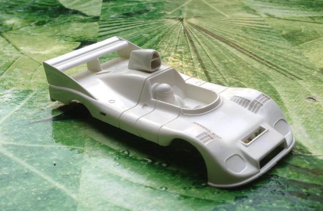

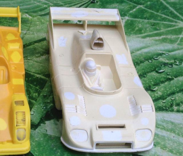

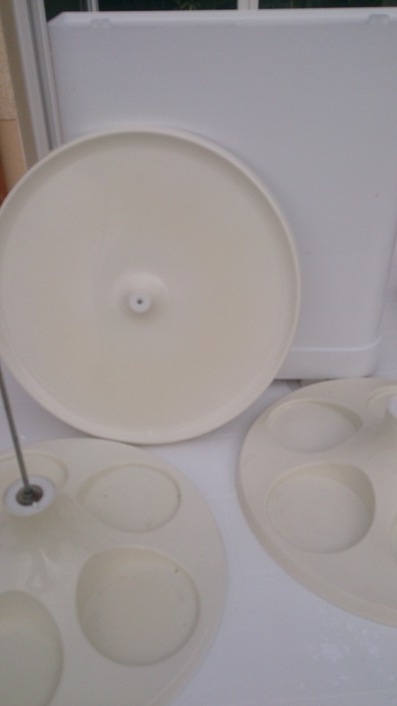

Pour se rendre compte, voici deux photos d'objets datant des années 70 que j'ai déjaunis, la différence ne paraît pas énorme sur les photos, mais c'était vraiment incomparable :
(Les parties rondes sont jaunies, et la partie carrée derrière était pareil avant application de la potion et bronzage !)
Et ici, une partie jaunie derrière une déjaunie... :
