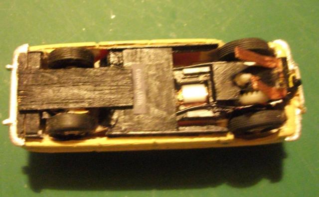

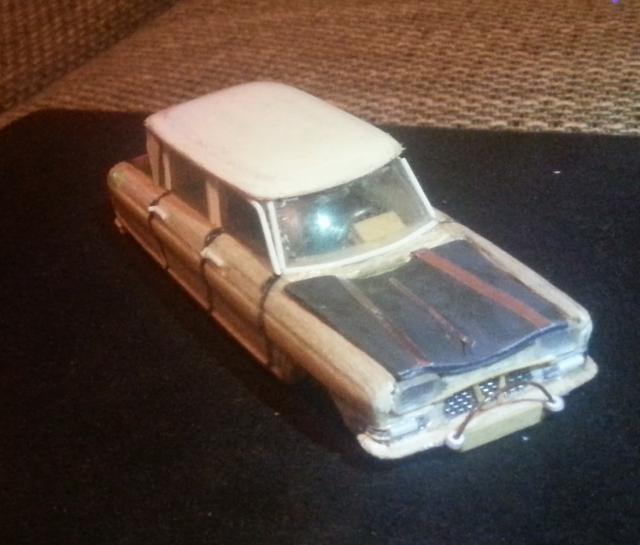

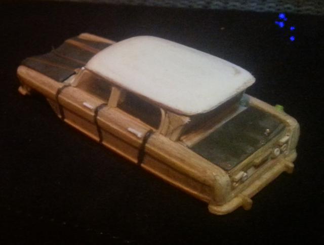

En septembre, je me suis lancé dans la construction d'une AMI-6.

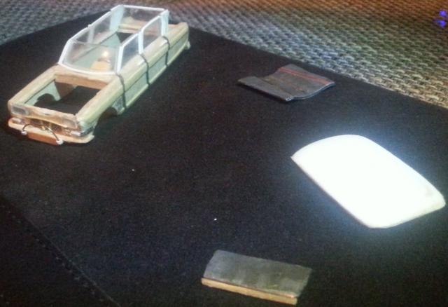

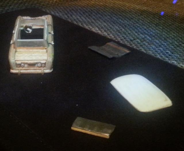

Le matériau de base est le balsa avec finitions au mastic et ponçage.
Les capots, vu leurs formes plus que complexes ont été réalisées en feuille de plomb, ce qui joue également le rôle de lest.
Pour compliquer la chose, je n'ai rien trouvé de mieux que d'élaborer un système de traction avant avec guide et tresses fixés sur le moteur.
Le comportement de la voiture est étonnant. En accélérant, elle se déleste du train arrière. J'ai donc chargé le coffre à bagages de billes de plomb.
Assez parlé, place aux photos !
Sa construction :

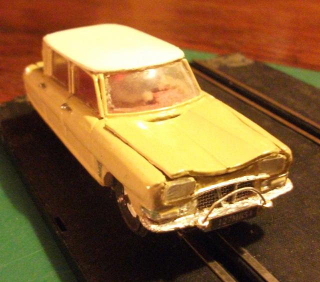

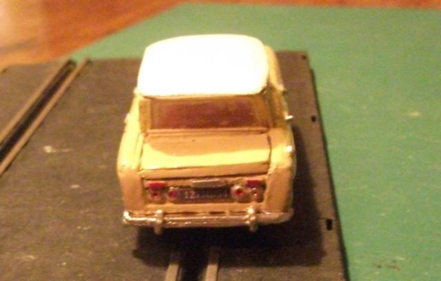

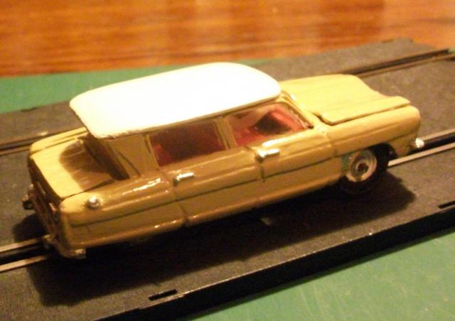

Elle est terminée !

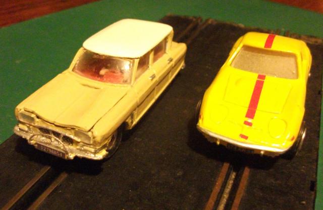

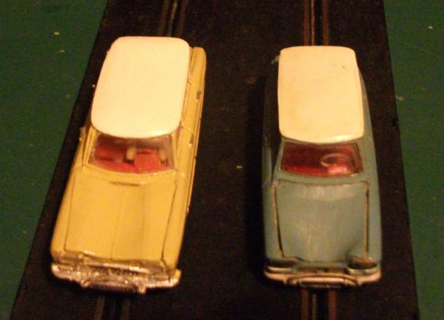

A côté de la Dinky qui a servi de modèle et de dimensions :
A côté de l'Opel GT Rétro 64, terminée récemment :
