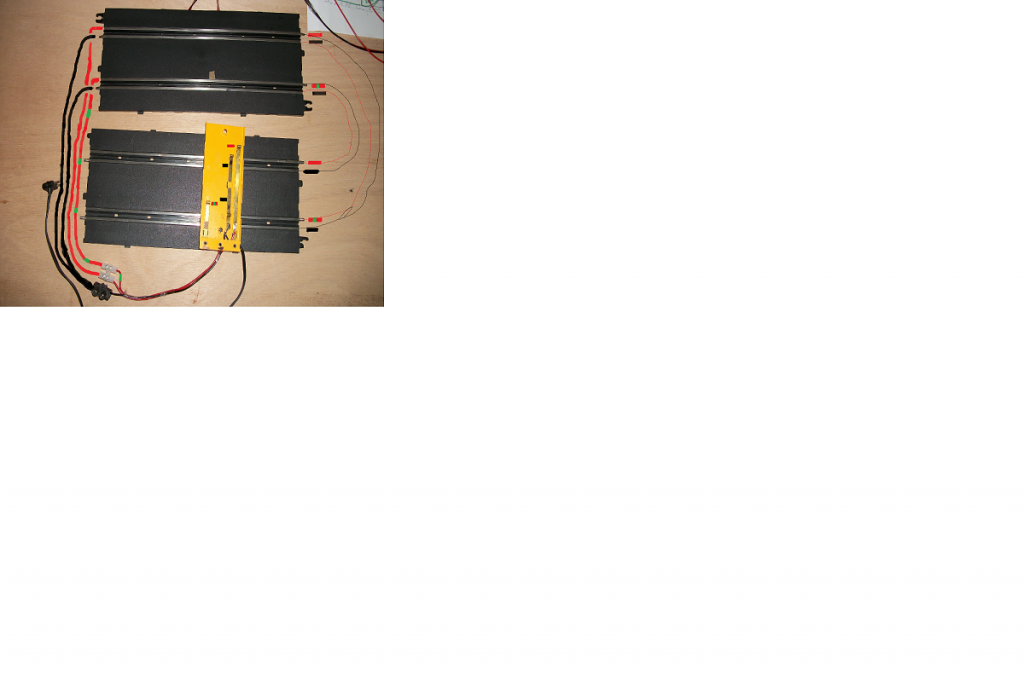

Hello hello.
Comme je le vous disez dans ma présentation j'ai quelques soucis d'ordre électrique et comme je suis une buse dans ce domaine c'est pas gagné Rolling Eyes , voilà je m'explique actuellement je fais tourner qu'une voiture donc qu'une poignée et chose bizarre les deux voies sont alimentées (je peux faire tourner la voiture sur l'une ou l'autre voie sans distinction , d'ou ma question quel peux etre le problème Question
Merci Very Happy

MessagePosté le: Mer 3 Déc - 16:25 (2014)    Sujet du message: Alimentation circuit
Donc voila la modif de mon rail d'alim (j'étais pourtant sur de moi , mais il y a un quouac Rolling Eyes )
1er photo avec le rail d'alim et le pontage à l'opposé
2er photo avec les branchements (certainement foireux) en illustration
Merci merci Very Happy

MessagePosté le: Mer 3 Déc - 16:43 (2014)    Sujet du message: Alimentation circuit
salut.truc bete, a tu essayé en inversant le sens de ton rail?

MessagePosté le: Mer 3 Déc - 16:57 (2014)    Sujet du message: Alimentation circuit
@ Laurent : je suis pas elec non plus mais si ca se trouve entre le moment ou tu as fais tes branchements et posé ton rail ( pas l'alim principale, l'autre ) il est été placé dans le sens inverse.
je ne pense pas que ca fera tout cramer ( mais pas expert, hein...  Embarassed  ) vu que tu alimentes deja les 2 pistes d'une manette...

MessagePosté le: Mer 3 Déc - 17:16 (2014)    Sujet du message: Alimentation circuit
Vu que le rail de pontage est à l'opposé du rail d'alim et disposé de la même façon je n'ai que très peu de chance de me tromper , comprend plus là Confused mais merci quand même les gars Okay
MessagePosté le: Mer 3 Déc - 17:26 (2014)    Sujet du message: Alimentation circuit
si ils sont diposé comme sur la photo les sens sont inversés
( désolé je suis tétu  Wink  )
MessagePosté le: Mer 3 Déc - 17:33 (2014)    Sujet du message: Alimentation circuit
j'ai repris ta photo et fais un petit coup de crayon a droite  Wink  pour expliquer
Messages: 710
MessagePosté le: Mer 3 Déc - 20:25 (2014)    Sujet du message: Alimentation circuit
J'ai également repris la photo mais pour moi, si ces 2 rails droits sont reliés par des virages pour faire un ovale, le pontage doit s'effectuer de cette manière!
Fais le test, ça devrait aller mieux!
Bonne soirée, André.
