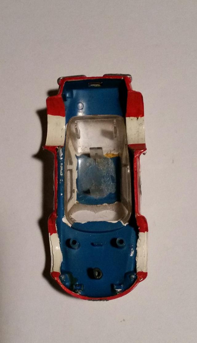

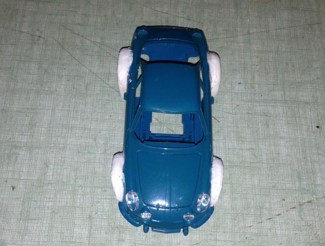

Mon ami Alain (SUhs2), a rentré dans un lot, 2 Alpine aux ailes arrières charcutées..... Sad
Il m'a proposé le deal suivant :
"Tu les emmènes chez toi, tu me fait une version "ailes larges", et tu gardes la deuxième pour toi...."

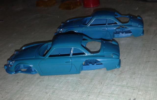

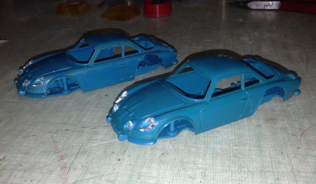

Voici donc les deux malheureuses a l'atelier !!
J'ai attaqué la première :
Et aujourd'hui, la deuxième.....

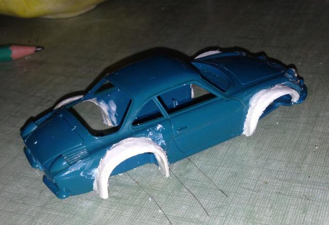

MessagePosté le: Jeu 4 Déc - 21:30 (2014)    Sujet du message: ALPINE A110
miche, tu es infatigable Mr. Green
tu utilises quoi comme mastic ?

MessagePosté le: Ven 5 Déc - 16:55 (2014)    Sujet du message: ALPINE A110
Salut
Avec quoi tu élargie les ailes ?
En tout cas cela promet quelque chose de beau.

MessagePosté le: Ven 5 Déc - 20:34 (2014)    Sujet du message: ALPINE A110
Mr. Green Salut !
@ Brun's : J'utilise du mastic de finition que l'on trouve dans les centre-autos....... Mais pour l'instant, pas encore de mastic sur les Berlinettes, juste du plastic fondu
a l'acétone.....
@ Tophe : Les ailes sont faites a partir de morceaux de multiprises....... Rolling Eyes
Wink Miche.

MessagePosté le: Dim 7 Déc - 18:35 (2014)    Sujet du message: ALPINE A110

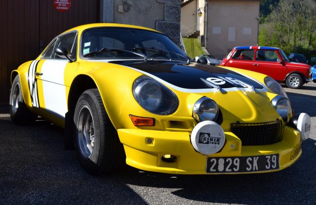

Juste ma petite contribution pour la réalisation des extensions d'ailes.
J'utilise des chutes d'aluminium anodisé que mon beau-père qui était chaudronnier avait récupéré à son travail. Ça se plie sans difficultés sur un gabarit et ça ne revient pas. C'est très fin donc ça évite le frottement des pneus (prévoir de limer 1 mm de plastique).
Je les colle avec de la cyano à prise lente en gel, et j'utilise un mastic de finition en tube genre sintofer.
Glenn +
Messages: 654
MessagePosté le: Dim 7 Déc - 18:56 (2014)    Sujet du message: ALPINE A110
Re-bonjour,
Ci-joint une photo d'une alpine berlinette groupe 4 avec les ailes modifiées.
A plus, Glenn.

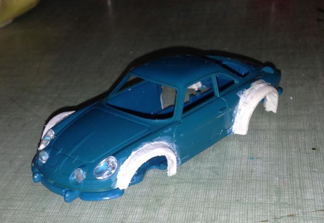

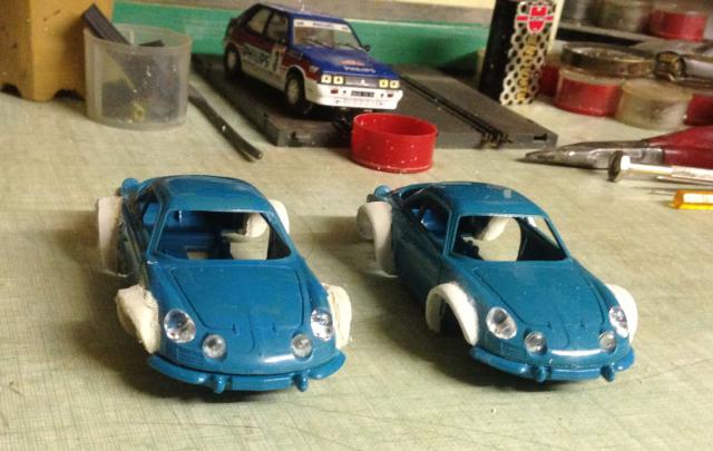

MessagePosté le: Sam 13 Déc - 20:27 (2014)    Sujet du message: ALPINE A110
Salut les copains !
Les deux voitures ont été mastiquées et poncées. Mr. Green
Alain SUhs2 a récupéré la sienne, et la mienne attend de passer en peinture....

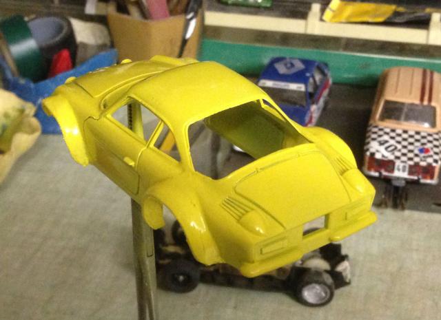

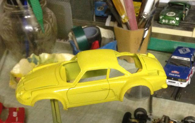

MessagePosté le: Dim 14 Déc - 21:31 (2014)    Sujet du message: ALPINE A110
Salut les gars !
Oui, j'ai plus ou moins choisi la déco...... Rolling Eyes
En tous cas, j'ai choisi la couleur :

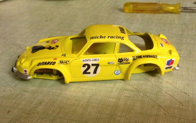

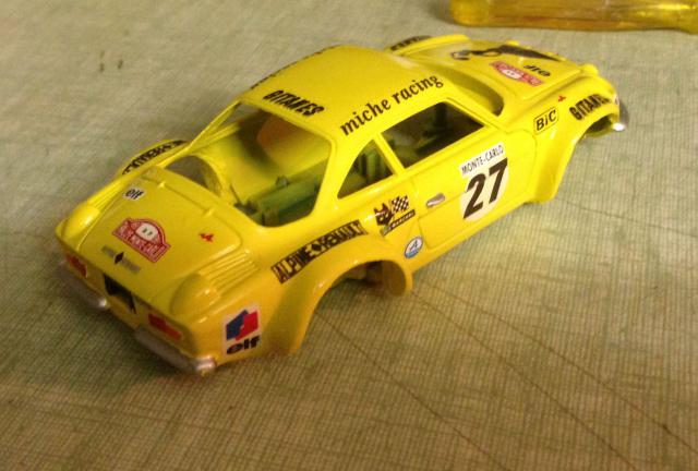

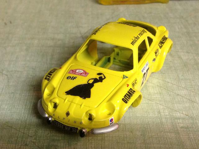

MessagePosté le: Dim 21 Déc - 20:52 (2014)    Sujet du message: ALPINE A110
Salut les gars ! Wink
Après un deuxième passage par l'atelier peinture, la caisse a reçu sa déco et quelques finitions.......
Si tout va bien, demain, je verni tout ça........... Mr. Green
