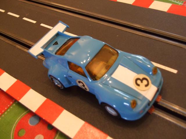

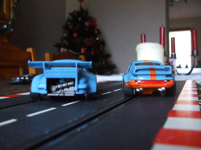

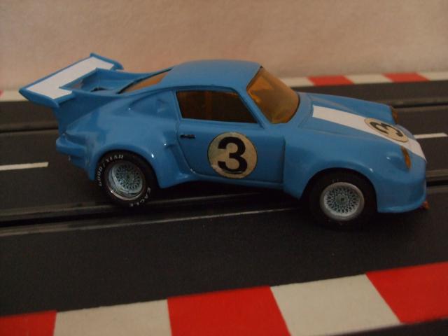

Pour ma part pas de nouvelles JOUEF sous le sapin :cry: pas grave alors une petite réalisation de peinture et déco sobre sur une Carrera turbo pourquoi pas .

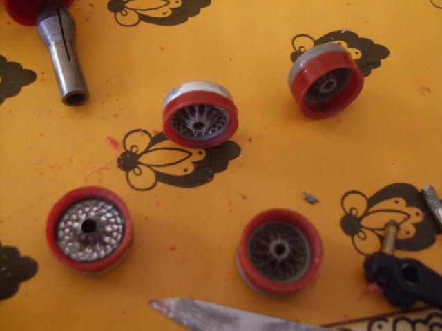

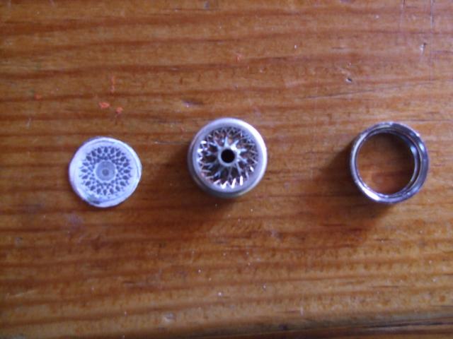

Donc un peu de ponçage, réduction des deux téton sous le capot avant qui fixe la hauteur des roues pour la rabaisser 1/2 mm ,réalisation de déport pour les jantes arrières et d'insert en papier photocopié et collé sur la jante .

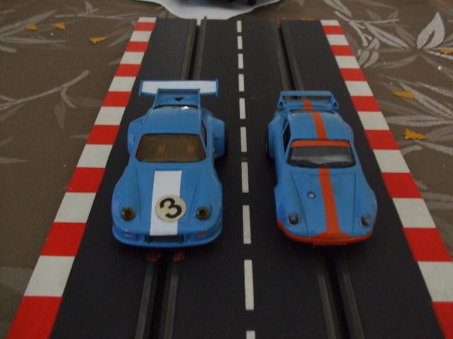

voici l'auto
avec une copine

Déco superbe et jantes magnifiques !!
Peux-tu nous dire comment tu t'y prends ?

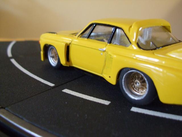

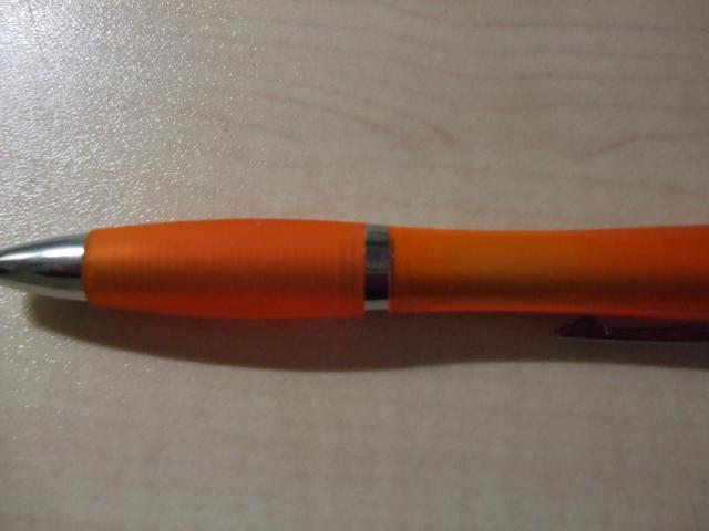

Glen pour les jantes j'utilise des bagues de stylo l'avantage déjà chromé et leurs diamètres idéal pour cette transformation,je déduit la bague pour avoir le déport souhaité.
ici j'ai utilisé un tube plastique pour la BMW

Mais, dis donc, pour avoir autant de bagues, tu dois écrire beaucoup ! Razz

Belles réalisations ! Et très bonne idée ces bagues , je vais collectionner les stylos , ils vont devenir rares si tu les transformes tous en jouef  Mr. Green

Comme les copains, belle réalisation et je retiens l'idée des bagues de stylo (j'ai de la chance, je ne les jettes jamais car je récupère les ressorts, les corps ainsi que d'autre petites choses)
