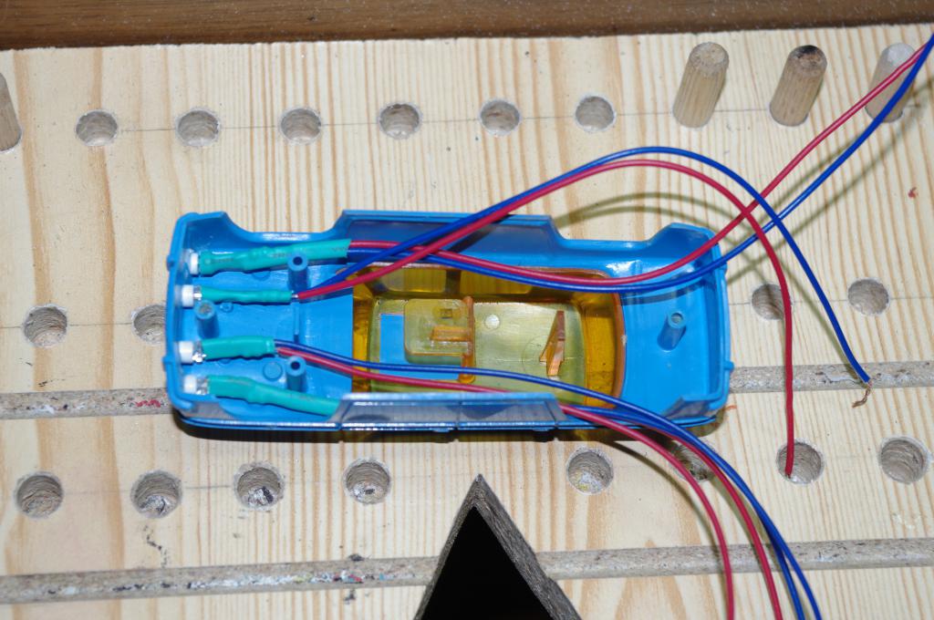

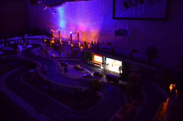

si ça peut t'aider, les différents éclairages de mon circuit sont fait en parallèle, en tout 21 leds brancher sur un transfo jouef.

hello , les DEL blanches demande 2.6 a 3.0 V , faut mini 560 Ohms 1/2 W sous peine de les grillé , sur mon réseau de train , j ai quasiment que des jaunes , elles fonctionnent sous 1.9 v et je leurs est mis des résistances de 330 Ohms 1/2 W .
le transfo Jouef me délivre 14 V~ pour la partie commande / éclairage .

Sur la toile on en trouve des précablées avec résistance incorporée c'est ce que j'ai utilisé sur ma R8 Gord de la proxy 2014 et dans mes stands Idea Idea Idea
