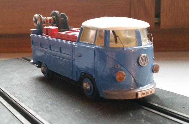

Tout d'abord, mes meilleurs voeux à tous pour 2015 avec tout plein de voitures Jouef !

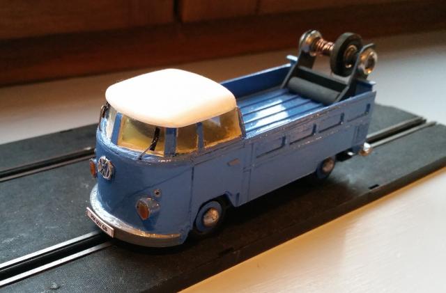

La bizarrerie du jour de l'An ressemble à un Combi Volkswagen !

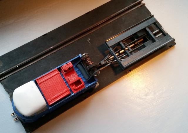

Il est destiné à venir au secours de mes voitures Jouef en panne au bord de mon circuit.
Pour cela, il peut tirer une remorque-plateau équipée d'un guide.
Pour le construire, j'ai utilisé un combi Corgi-Toys dont j'ai repassé les dimensions au 1/40.
J'ai abandonné le balsa pour la carte plastique (sauf le toit du pavillon).

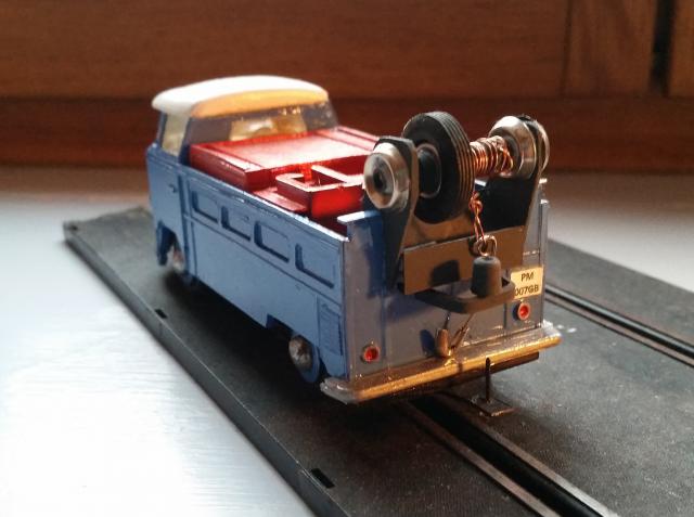

Le treuil est fait de toutes pièces et fonctionnel (à la main). Les vitres sont découpées une par une, le sigle VW est moulé sur le Corgi et coulé en résine.
Le chassis est fait-main avec un moteur trois pôles de train Jouef équipé d'un arrière de moteur de circuit. Les enjoliveurs sont réalisés en résine.
J'ai effectué quelques tours de circuit, ça passe mais il faudra attacher, comme en vrai, la voiture en panne.
L'AMI-6 n'est là que pour la photo, tout le monde sait bien que ces voitures sont indestructibles !
Amitiés, Glenn.

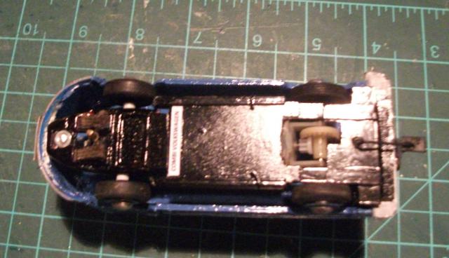

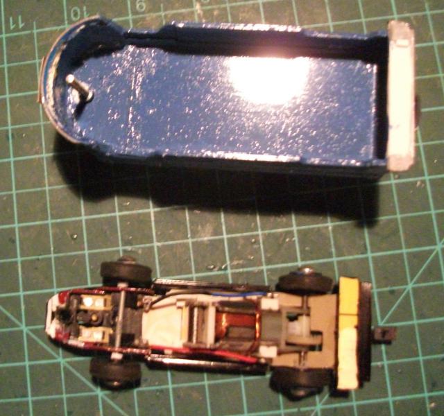

Serait-il possible de voir les entrailles de la bête

Astolive, pas de problème, je démonte la "bête", et je poste ses entrailles, le temps de contacter ma secrétaire et mon photographe, Glenn junior, étant moi, complétement nul en APN et informatique !
Glenn sénior .

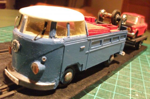

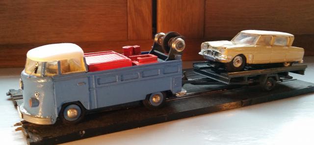

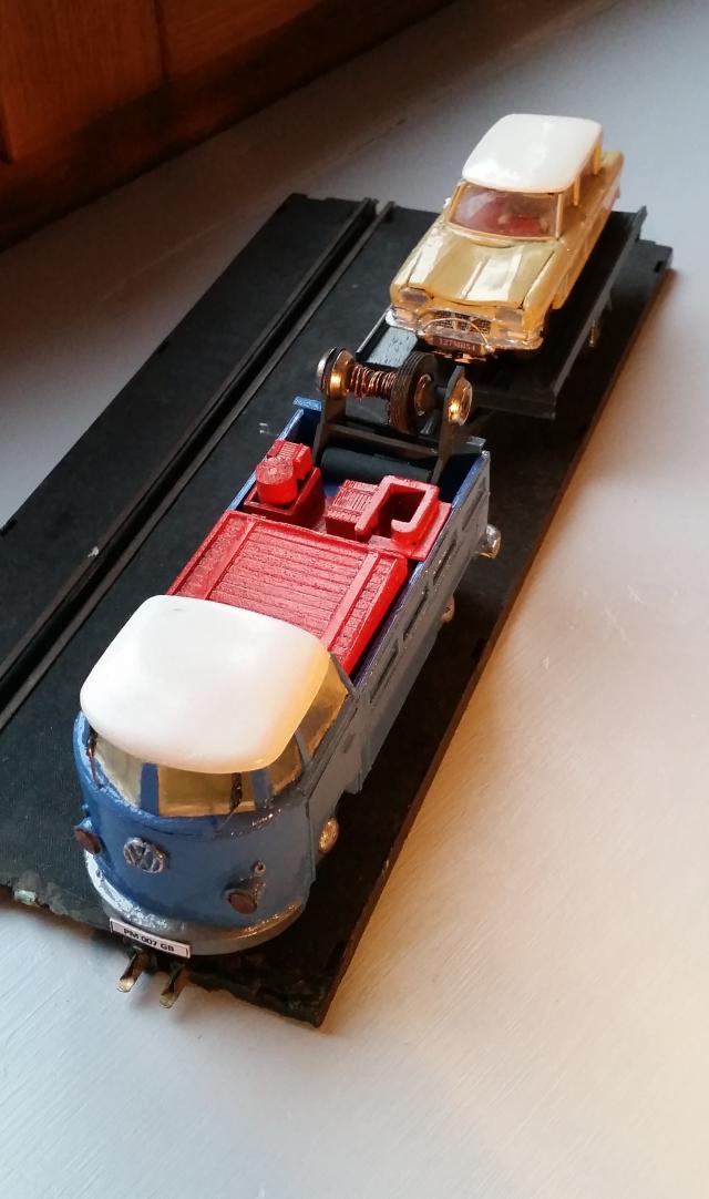

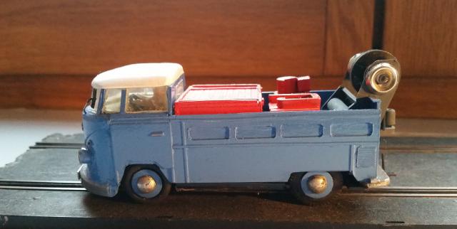

Pour Astolive,
Quelques photos de l'intérieur du Combi, structure très simple en carte plastique, chassis plastique de construction personnelle avec moteur de train Jouef.
Encore une voiture en panne, le Combi reste actif en remorquant une voiture qui fera l'objet d'un prochain article ...
Bonne soirée,
Glenn.
