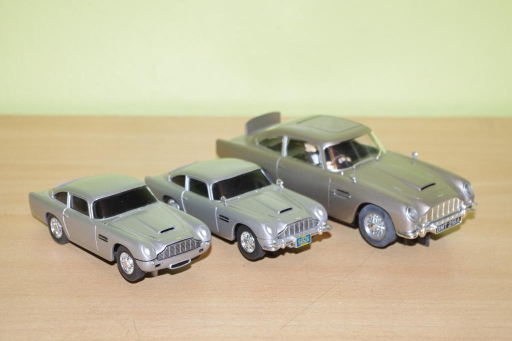

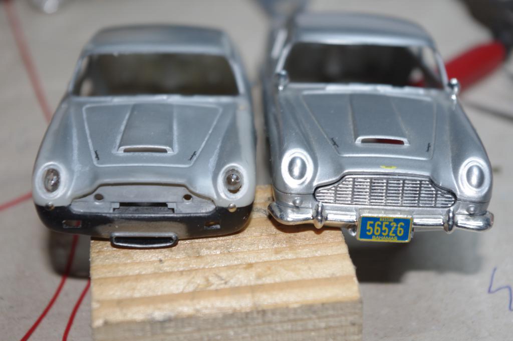

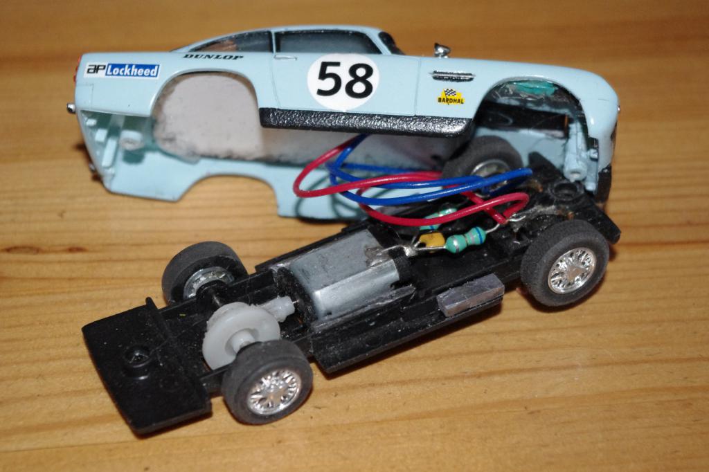

Petite transformation d'une DB5 Go incomplète (Celle de gauche)
Collage et mastiquage de la partie avant et perçage des phares pour adapter des leds

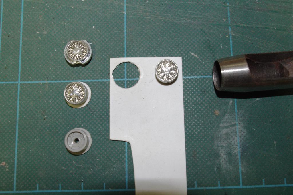

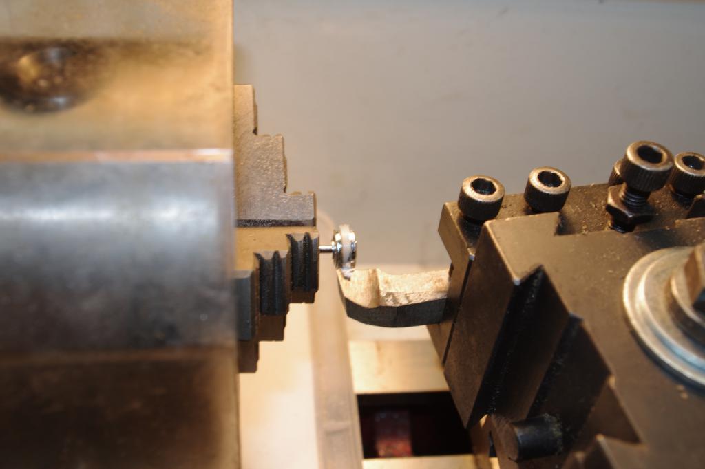

Modification des roues arrières pour adapter des pneus repro (made in Bruno) pour Jouef

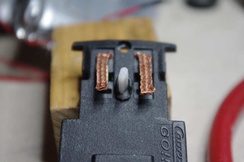

Modification des tresses et libération du support de guide pour le rendre tournant

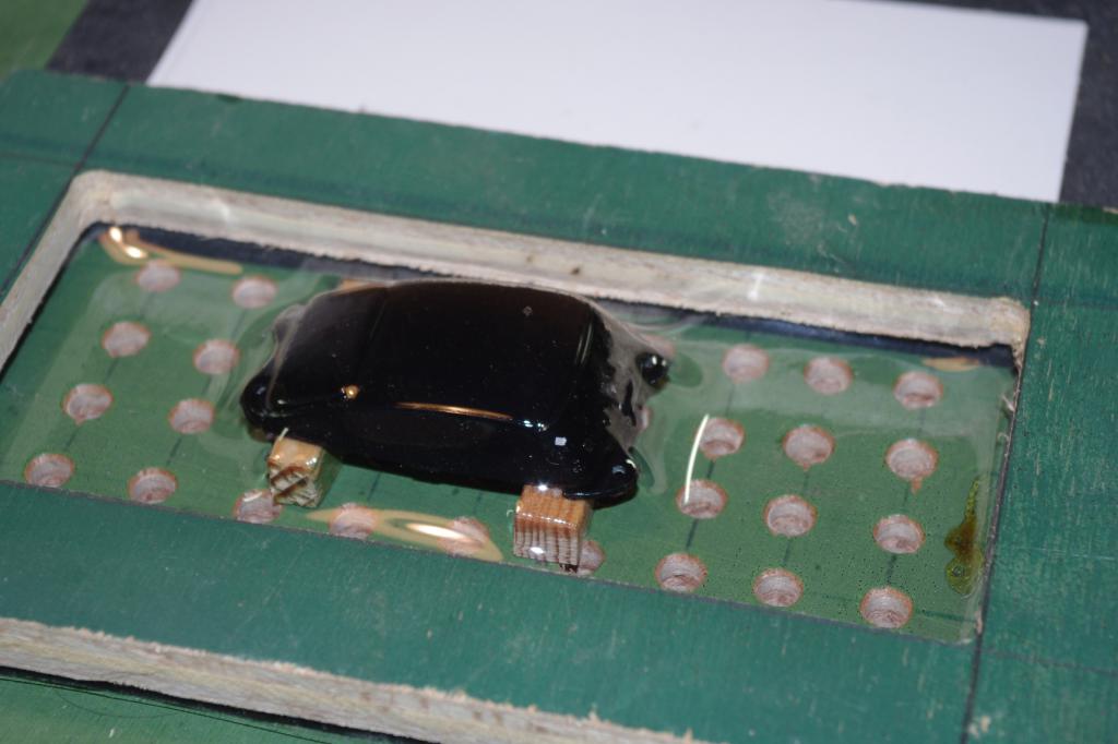

Thermoformage d'un pare brise (pas trop mal raté...!)

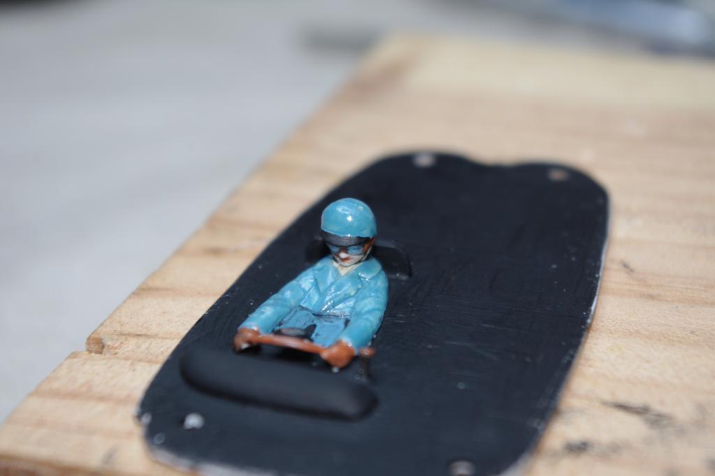

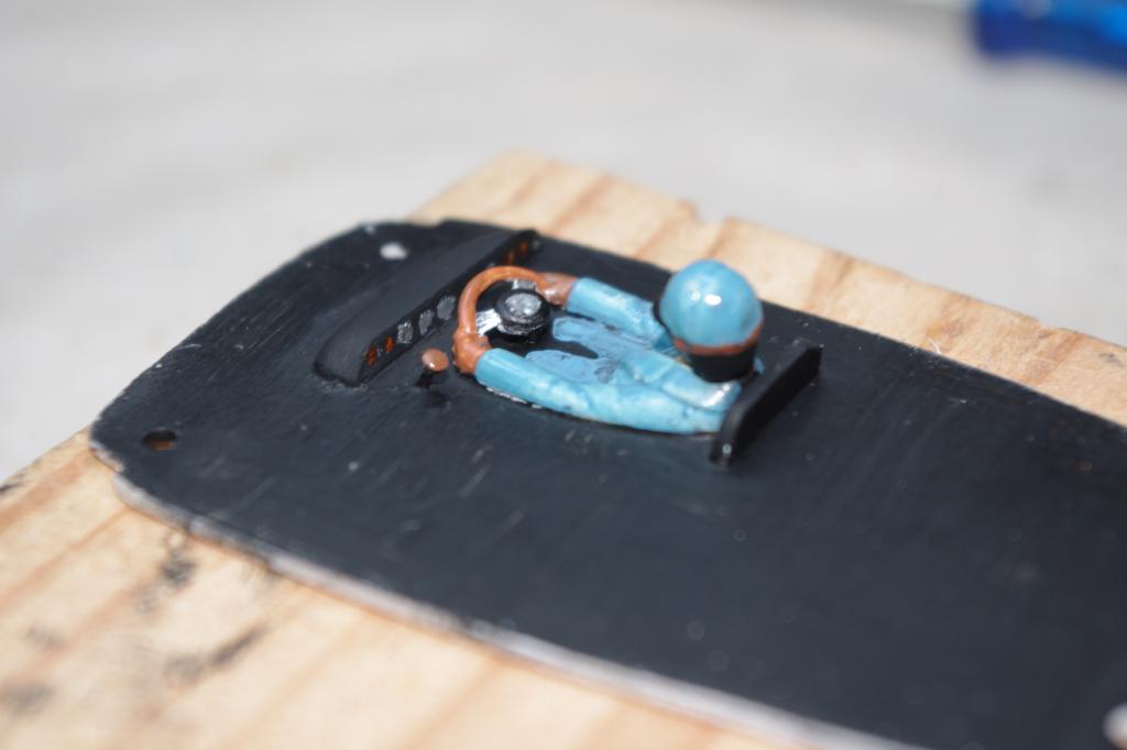

Compartiment pilote (Jouef)

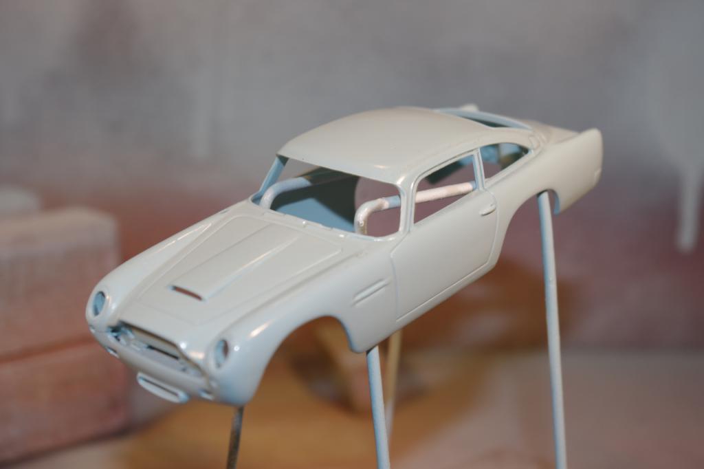

Mise en peinture

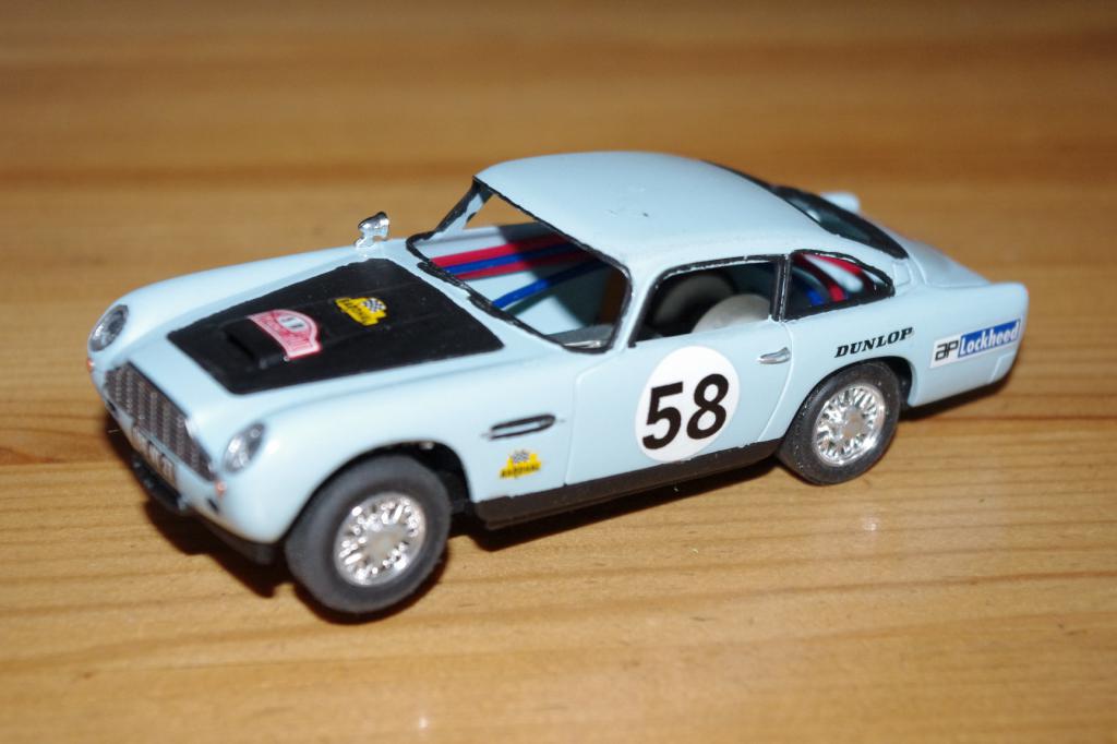

Pose des décalques (le noir mat n'est pas terminé)
Lestage châssis

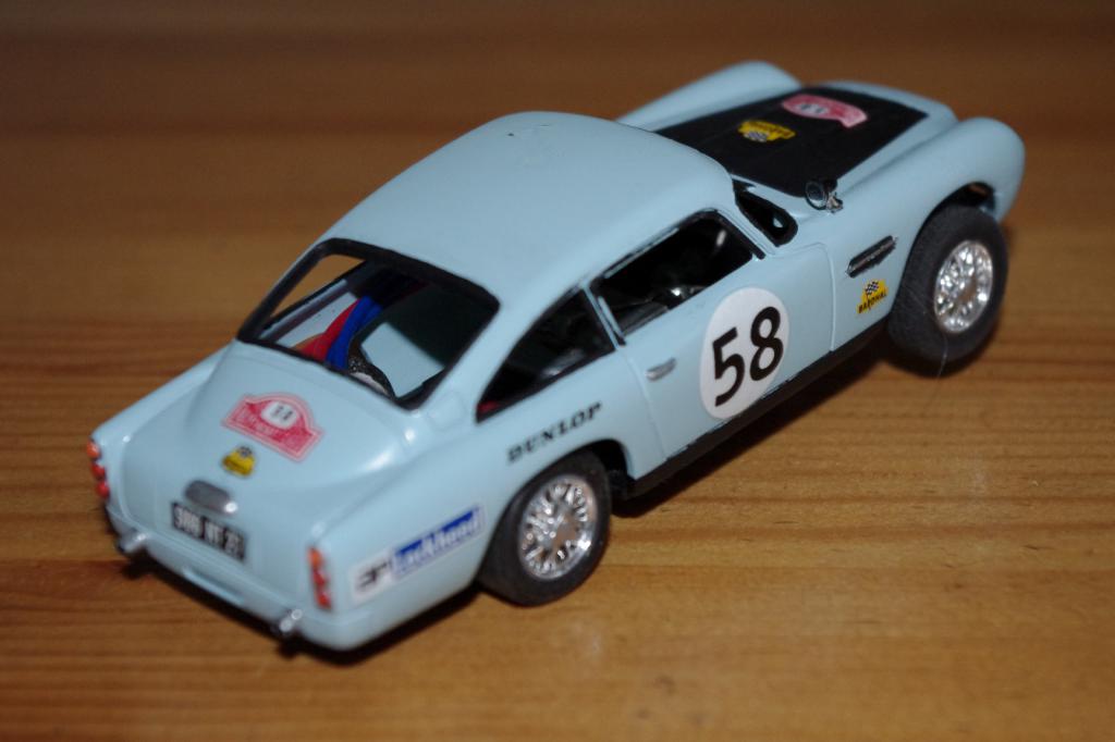

La voila finie

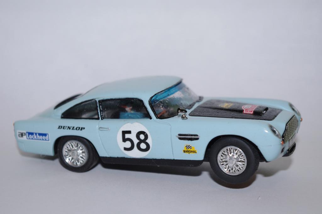

En action (Photo pas terrible)

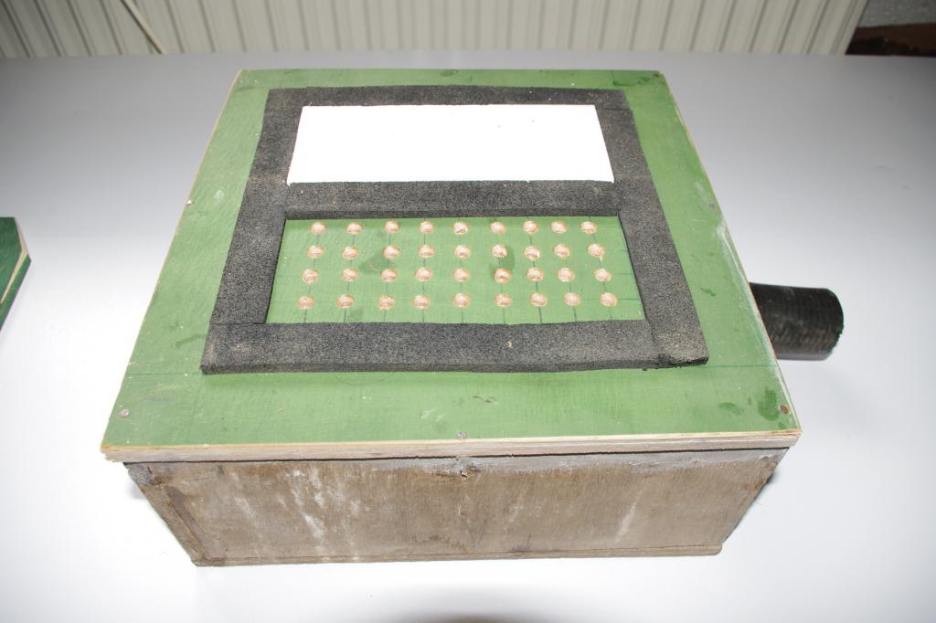

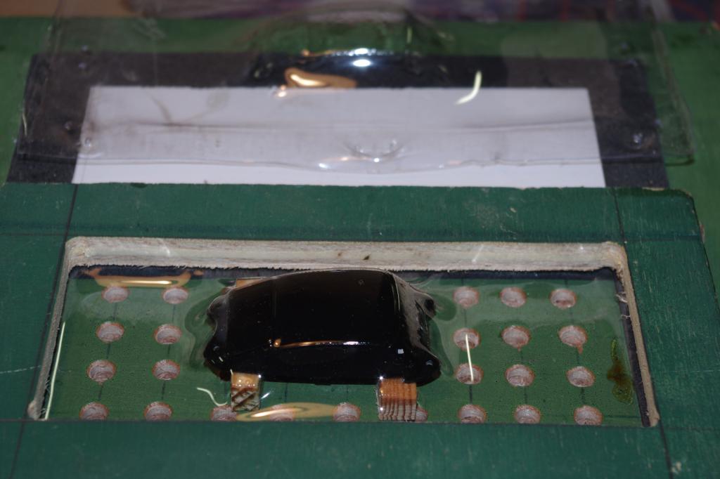

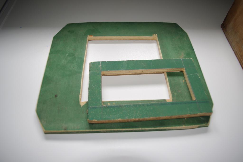

Le thermoformage se fait avec un boîte sur laquelle est branché un aspirateur je dispose de 2 cadres (de taille différente) suivant la taille de l'objet sur la quel j’agrafe du plastic transparent (emballage de gâteaux, galette en ce moment ou emballage de jouet) le tout est mis au four à 250°, je vérifie l'élasticité du plastique régulièrement avec une baguette, quand c'est assez mou, je prend mes gants anti chaleur et j'applique mon cadre sur l'objet qui se trouve sur la boîte qui est en dépression avec l'aspirateur, la sucions déforme le plastique sur l'objet. Voilou.
Je ne vais pas vous jambonner, j'ai eu plusieurs ratés en chauffant avec un décapeur thermique dont je déconseille fortement l'utilisation. Je pense qu'avec les images vous comprendrez mieux le principe.
La boîte à dépression  en contre plaqué de 10mm de récup (je n'ai pas cherché à la rendre plus belle pour le moment...!) qui doit être étanche, mettre de la mousse autocollante pour fenêtre pour assurer l'étancheïté des cadres. Côté droit on voit la durite pour brancher l'embout de l'aspirateur (pas besoin de collier vu que c'est en dépression)
Mes deux cadres
Le résultat sur le pare brise opaque Go (j'en ai fait un deuxième, qu'on voit en haut, pour une autre Aston Martin)

par contre, question : le nouveau par brise doit etre legerement plus grand que le moule? et se moule, il ne travail pas trop avec le plastique chaud dessus?
Messages: 1 069
MessagePosté le: Mar 13 Jan - 19:40 (2015)    Sujet du message: Aston Martin DB5 "rallye de Monté Carlo"
Le plastique fait 4/10 de mm, donc pas de soucis, autrement en plastique plus épais il faut  faire un moule (au syntho) de l'intérieur du pare brise et après remouler le plastique pare dessus.
Je n'ai pas eu de soucis avec la chaleur du plastique vu que le pare brise Go est plus épais et je lui met une couche d'huile ou de silicone pour éviter les éventuelles adhérences

Superbe cette aston que j'ai vu dans son enballage blister comme sorti du magasin Okay ,
Sur la photo en situation sur circuit, elle fait un jolie travers, as tu enlevé l'aimant ? lesté?
il fut une époque ou je faisait des carrosseries en lexan pour voiture rc en 1/10eme avec le même procédé, il me semble bien que j'ai toujours la boite à dépression faite sur la base d'un tiroir Mr. Green , la seule limite de ce procédé : il ne faut pas chercher à faire des formes trop détaillées mais c'est parfait pour des pare brise.
Je vais farfouiller dans mon atelier pour la retrouver tiens cette fameuse boite.

ha bha voui, en re regardant les photos Rolling Eyes   Embarassed , j'ai vu le lestage au plomb

Oui lestage au plomb de chaque côté du moteur et aussi en avant latéralement, suppression de l'aimant et des tresses Go, guide rotatif et tresse style Jouef Pneus AR "Made in Bruno" sur jantes tournées lisses (comme certaine Jouef)
