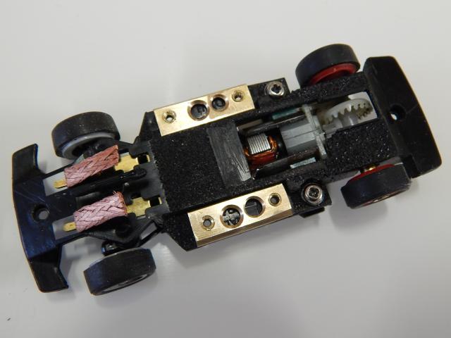

Voici enfin ma R8 pour la proxy
D'abord le châssis
le châssis a été complètement découpé sous le moteur et la couronne , malgré tout le moteur n'est tout de même pas à l'horizontal
le moteur est solidement fixé au châssis par une traverse en plastique
Pour avoir le lestage le plus bas possible je l'ai fixé en dessous du moteur , devenant visible , j'ai voulu faire quelque chose de plus esthétique que des plaques de plomb
Au début , j'avais les 2 plaques de laiton mais j'arrivais à 50grammes , j'ai donc percé les plaques et réduit leur taille pour arriver à 47 grammes
Mais ce n'est pas seulement les lests qui me font arriver à ce poids , c'est aussi un peu ma carrosserie résine
Car j'ai renforcé le puits de vis avant qui était fendu et j'ai aussi mis des inserts laiton dedans pour avoir des vis métriques pour la fixation du châssis

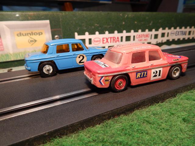

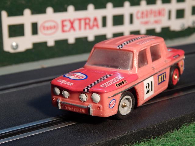

Question déco , c'est un peu raté , c'est une déco genre Aseptogyl , la carrosserie est teintée dans la masse en rose et les 2 capots sont peint en rouge au pinceau
Il y a un problème avec le verni qui commence à cloquer, mais elle commencera la proxy comme cela
