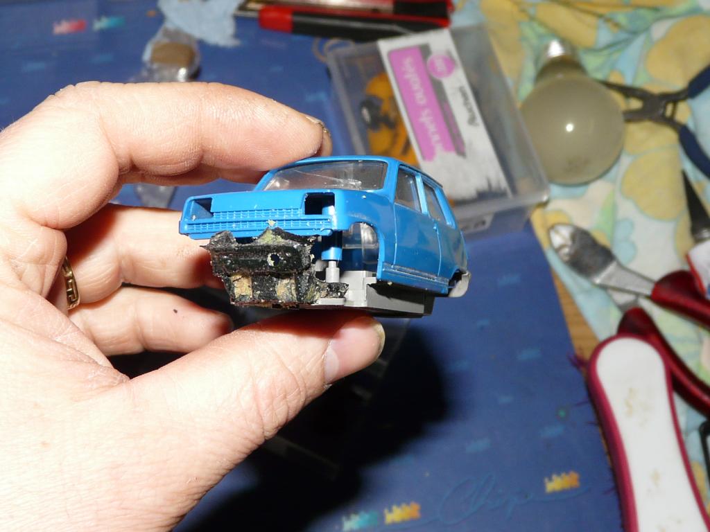

N'ayant pas le budget pour un chassis repro, et souhaitant quand meme faire rouler cette malheureuse R5, je me suis attelé au "rafistolage" de chassis avec un peu de plastoc fondu dans l'acetone....
Prise d'empreinte de l'avant du chassis avec un moins malade qui est en transit chez moi, on verra si la pate a modeler tiendra le choc........
Apres séchage, si ca a marché, je devrais dégrossir a la dremel.......

Il va y avoir du boulot de dégrossisage, mais au moins cette R5 sera roulante a moindre frais, et puis j'ai fait avec ce que j'avais de dispo... Et puis ce chassis etait pas si moche donc voila...

pas mal pour la R5 Fred! Je n'aurais pas fait aussi bien!!!

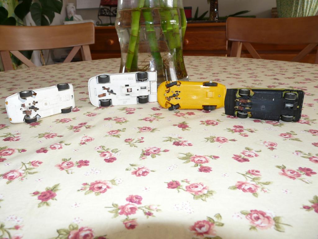

Donc j'ai trouvé ce week end 4 jouefs a prix tres correct, je m'en vais vous les détailler...
1 lot avec :
- carabo en super état, révisée elle roule tres bien (c'est cool j'en avais qu'une, et pas en état parfait)
- 904 blanche guide plastique roues fixes en état tres correct (c'est cool, j'aime bien les 904, et au pire ca me fera de la piece détachée) révisée elle tourne aussi tres bien
- Porsche 936 blanche en état plutot correct, mais l'entrée d'air est cassée (si quelqu'un en as une a me ceder...), apres révision, le moulin tourne bien, mais la couronne tourne sur l'axe, j'ai essayé d'en changer mais pareil, je destine cette couronne a un passage en axe Artin pour adapter les belles jantes chromées artin sur je sais pas quelle jouef.... Bref, cool d'avoir une 936 blanche, meme si elle n'est pas parfaite....
Et enfin sur un autre stand, une simple Ferrari 250GTO jaune roues directrices, en état tres correct, sauf que le moulin a chauffé et a fondu un petit peu le chassis (pas comme un décapeur thermique non plus :sifflotte: ) et j'ai eu beau essayer la révision, le moteur peine beaucoup, a priori j'ai un soucis de ressort de charbon.... Bref, a approfondir...
Donc voila, j'ai pas trouvé de voiture exceptionnelle, mais je suis tres content de ma journée quand meme
