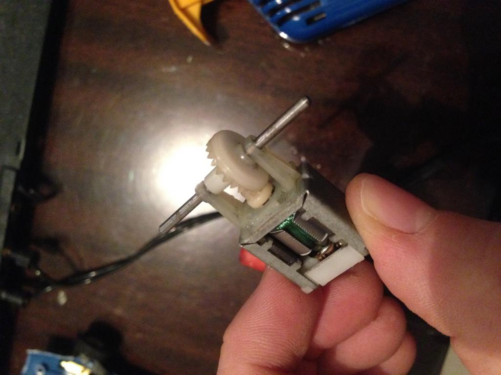

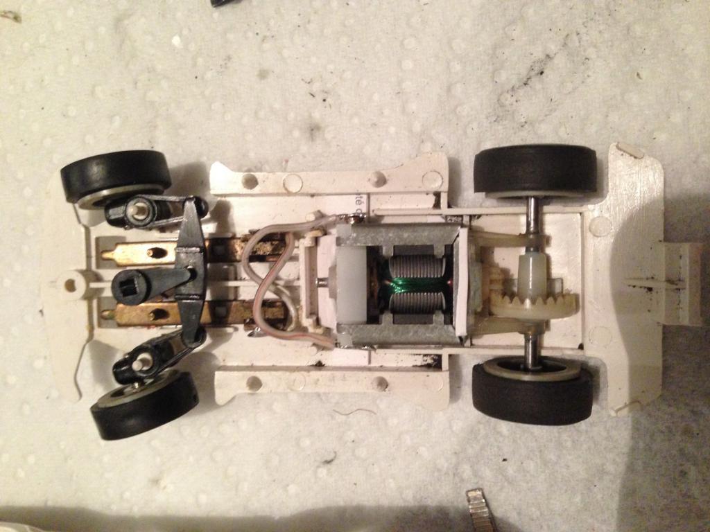

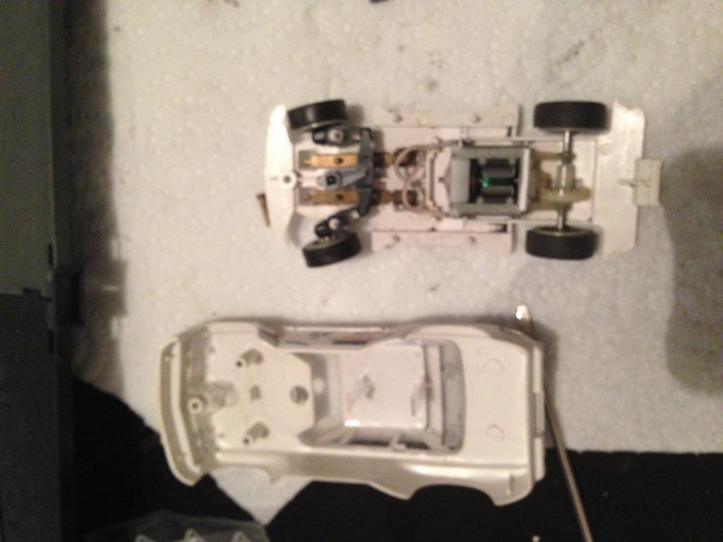

J'avais pas fait de nouveau poste pour les présenter mais je rectifie, j'ai greffé des moteurs mabuchi sur ces deux voitures sans faire aucune modification de châssis.
Une 917 qui est vraiment pas compliqué à modifier car j'ai simplement ajouté des petites calles (en carte de téléphone) collé au moteur et le vitrage est identique à celui de la version mabuchi donc facile.

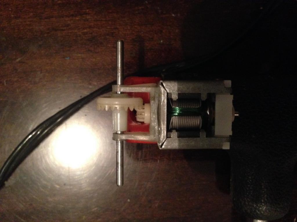

Pour les moteur je me suis contenté de coupé un pallier arrière que j'ai collé sur le moteur en agrandissant le trou du passage de l'axe pour pouvoir mettre le pignon dans l'autre sens.

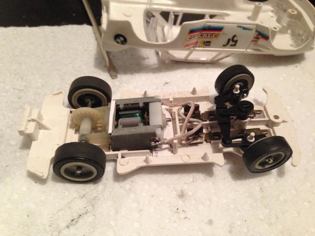

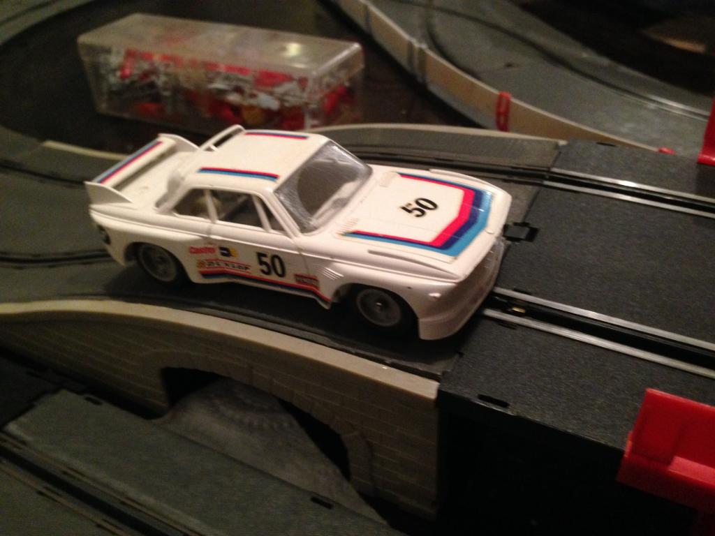

Et ensuite la BMW tout juste sortie du garage. Pour la BM le calage est un peu plus compliqué mais encore une fois j'ai juste callé avec des morceaux de carte téléphonique collé au moteur.
