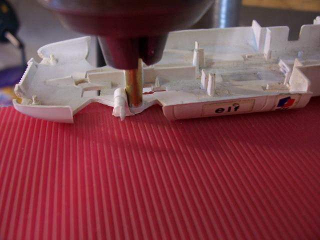

Si vous avez un châssis avec les roues avant fixes, il est possible de le transformer en roues av directrices à condition bien sur d'avoir toutes les pèces de la direction disponibles
La principale modification consiste a retirer la matière plastique autour du pivot vertical
Cela peut être grandement facilité en s'aidant d'un tube qui sera utilisé comme un outil sur une perceuse
Ce tube doit faire 2,5 mm intérieur. Sur une extrémité , il faut faire une entaille en croix qui servira de dents pour usiner le plastique
Ensuite , tout en laissant le tube sur le pivot, ce qui le protégera , il suffit de couper , puis limer la partie restante
Pour les voitures qui ont le guide noir encliqueté, pas de problème , il suffit de mettre le guide pour roues directrices à la place
Par contre pour les voitures avec guide laiton, il faudra agrandir le trou pour faire passer le guide , et créer un nouveau puits de vis pour la fixation du châssis sur la carrosserie
