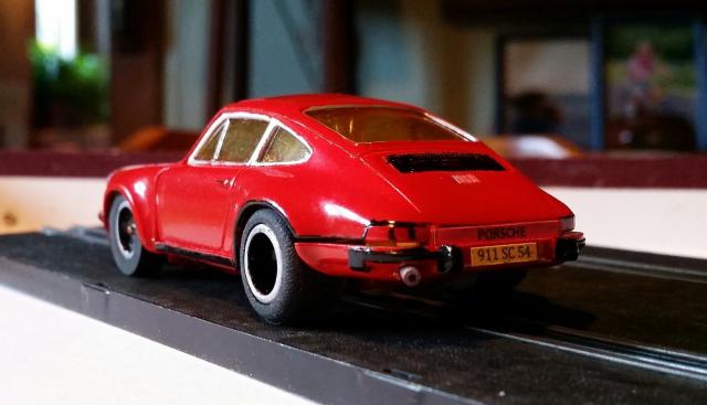

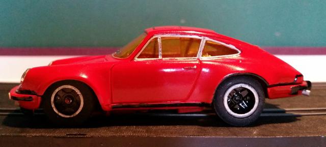

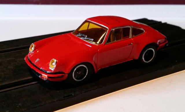

Il est vrai que la 911 Jouef se prête à beaucoup de transformations.
A la fin des années 1970, Porsche pense sérieusement à remplacer la 911 par une génération à moteur avant.
La marque sort donc une 911 de puissance moyenne (de 180 à 204 ch). Elle est baptisée SC comme Super Carrera.
Cette voiture va connaître étonnement un grand succès, les amateurs sentant leur chère 911 en danger.

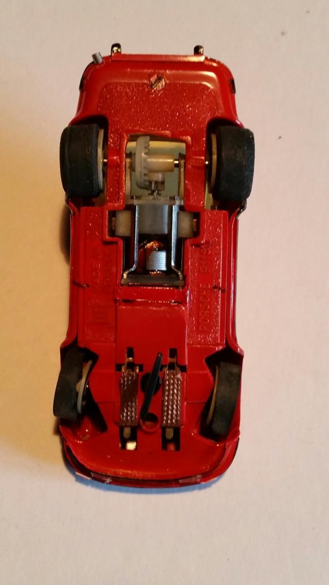

J'ai eu l'idée de modifier une 911 jaune Jouef en remodelant les faces avant et arrière et en abaissant fortement le moteur en tronçonnant son logement sous le chassis.
L'emploi de pneus plus fins et de roues plus petites évitent le frottement des ailes.
à bientôt, Glenn.

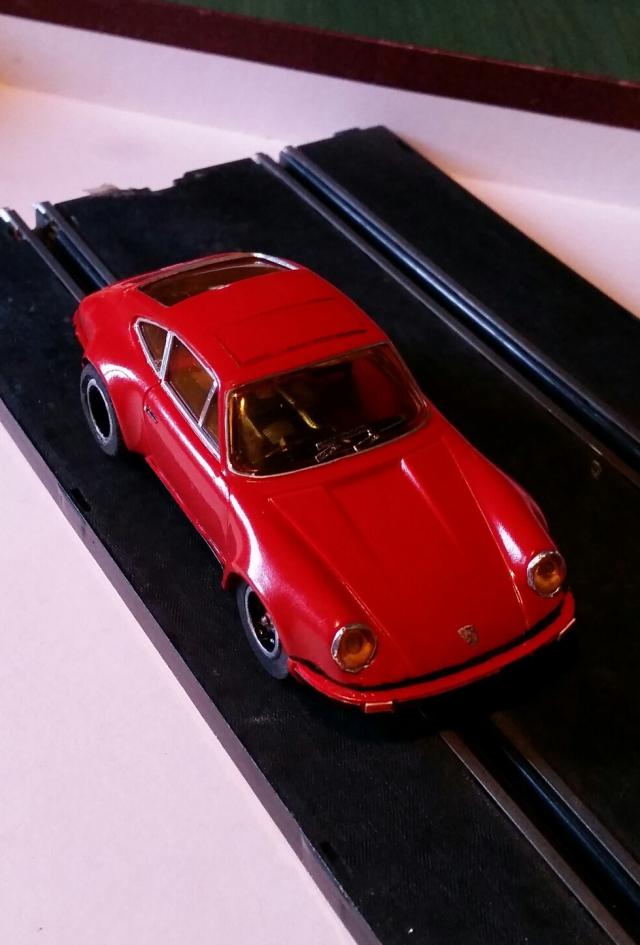

Salut Glenn ,
Merci pour le cours d'histoire  Wink  je ne me souvenais pas avoir su la signification du sigle sc .
Sympa la transformation , j'aime beaucoup les renforts de pare chocs !
Le toit ouvrant est marqué ?Découpé? Ou peint ?

MessagePosté le: Sam 14 Fév - 21:58 (2015)    Sujet du message: Histoire de 911 suite
jolie réalisation Glenn Okay mention particulière sur le travail du châssis.

Merci à vous,
afin d'éviter des problèmes, j'ai utilisé un bout d'étiquette pour le toit ouvrant, peint de la même teinte que l'auto . J'ai tracé le joint au feutre noir avant collage à la colle à bois ( j'utilise souvent ce procédé pour coller les numéros, les phares etc... car il est réversible ) .
J'avais déjà découpé le chassis de la sorte sur mes 935, pour les rabaisser . Avec les anciens pneus Jouef, l'option était favorable, avec l'utilisation de pneus F1 .
Les pneus silicone nivèlent la différence, les 911 de série tournent plus vite que les 935 !
Les pneus uréthane ont un comportement plus proche des JF .

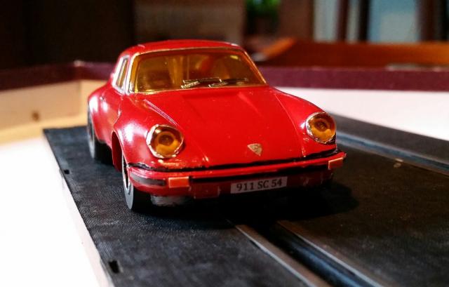

MessagePosté le: Ven 20 Fév - 19:00 (2015)    Sujet du message: Histoire de 911 suite
très belle voiture, juste le noir sur les contours de la carrosserie qui me chagrine un peu Okay
Messages: 554
MessagePosté le: Ven 20 Fév - 20:13 (2015)    Sujet du message: Histoire de 911 suite
tu as raison Combi, je me suis aperçu de ces "cochoncetés" après la publication !
Après 50 balais, la vue en prends un coup !
Je vais remédier à ça !!
