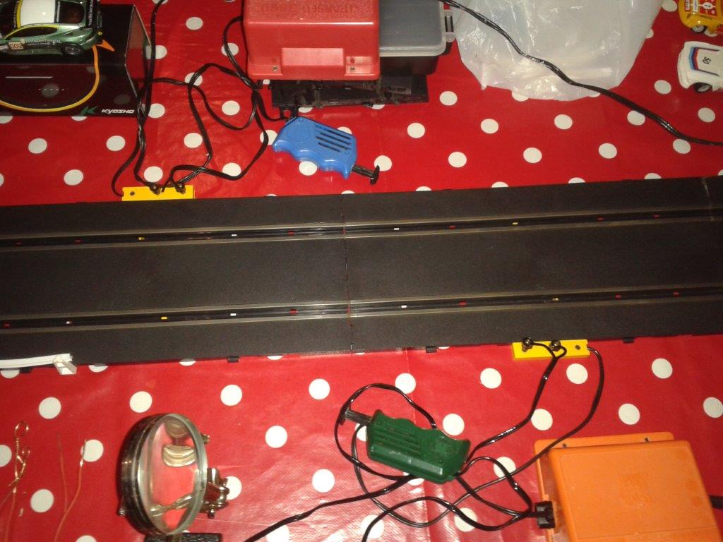

Voilà, je suis en train de monter une piste 3g (rails 3ème génération) de 9.5m environ en 2 voies .
j'ai besoin de vos lumières et retours d'expériences concernant l'alimentation de cette piste.
Comment avez vous fait ou feriez ?
dans un premier temps j'ai essayé de mettre 2x3402 inversés mais ça marche pas... !
merci d'avance pour vos conseils éclairés
seb

les 3402 sont les plaques jaunes d'alimentation ( ou on branche le transfo et les manettes ) qui se fixe sous les droites 3410 ...
et oui! c'est exactement ce que je veux faire ,avoir 1 transfo par voies mais mes premiers essais ne sont pas bon !
l'avez vous dèjà fait avec du rail 3g ?
seb

non aucun, pour le moment je suis en test sur un petit oval ... j'ai donc mis un 3402 sur un rail droit avec sont transfo et le rail droit d'après un autre 3402 de l'autre coté avec lui aussi son transfo !
les manettes sont donc branchées ;1 sur le 3402 extérieur du 1er rail et l'autre sur le 2ème 3402 intérieur Crying or Very sad
seb
Messages: 3 620
MessagePosté le: Jeu 12 Mar - 22:42 (2015)    Sujet du message: Circuit JOUEF 3ème génération
peux-tu poster une photo ?
le problème vient peut-être des contact dans la partie jaune sous le rail Rolling Eyes
seb72
Inscrit le: 12 Mar 2015
Messages: 34
Localisation: Le Mans
MessagePosté le: Jeu 12 Mar - 23:09 (2015)    Sujet du message: Circuit JOUEF 3ème génération
je précise que je n'ai rien modifié ni soudé , que les 2 3402 et les 2  transfos 3890 sont d'origines ... ah oui il y a juste les 2 manettes qui sont du 2g car les 3g pas terrible !

bon je pense et c'est comme ça chez moi qu'il faut que tu mettes les 2 parti jaune du même côté et que tu inver unds plot d'une poignée
