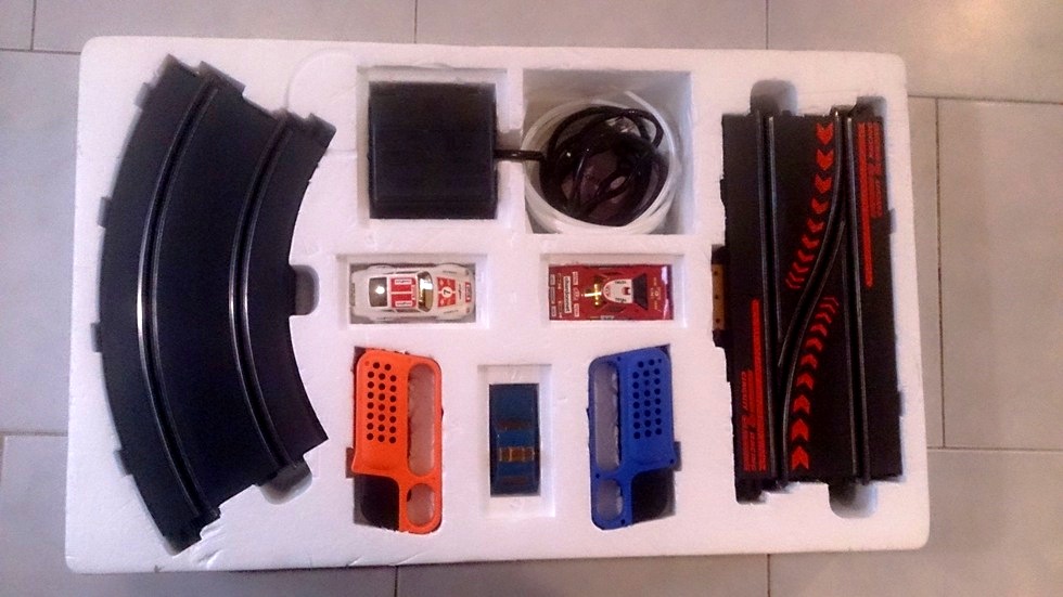

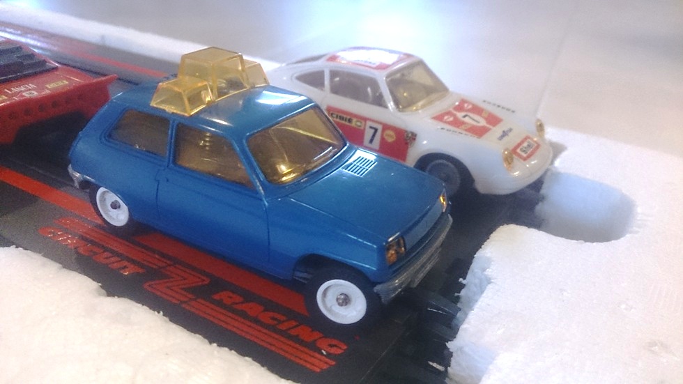

Vous m'aviez prévenu de l'addiction... C'est trop tard. J'ai acheté un circuit Z2 qui me plaisait bien, reçu aujourd'hui.
Les points positifs :

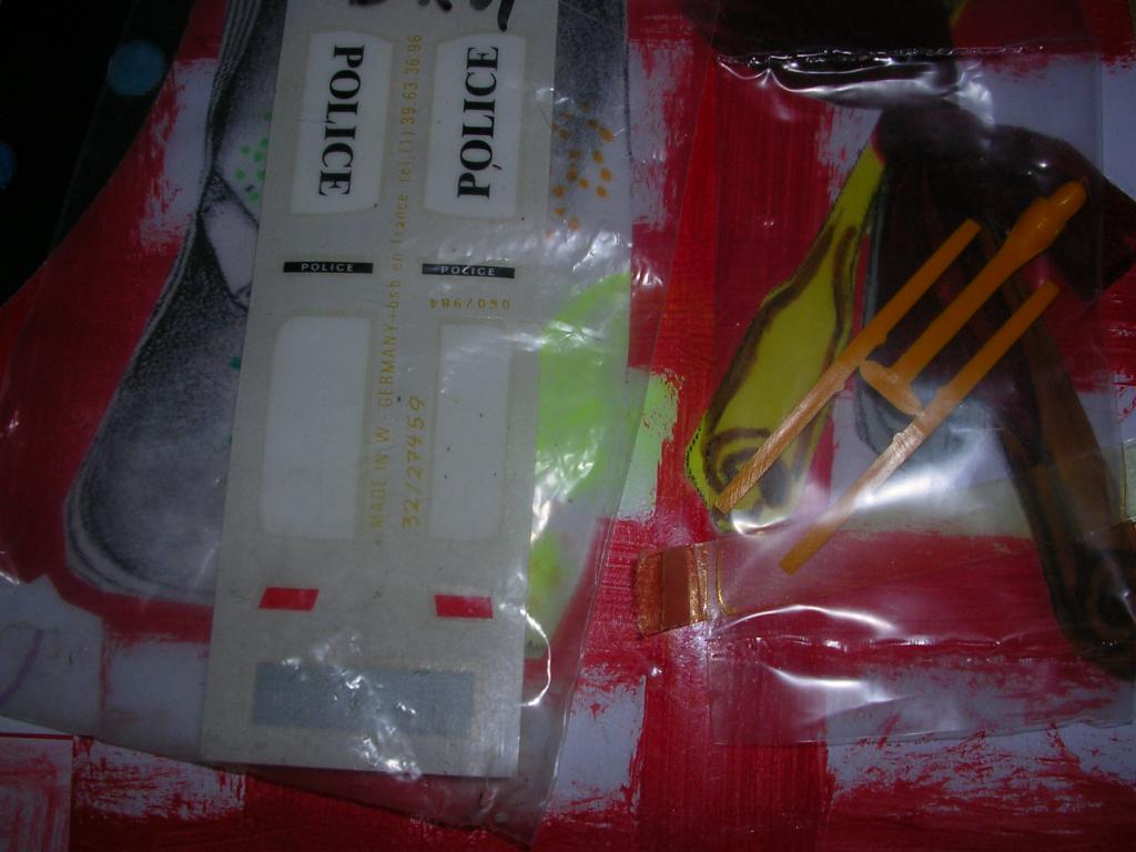

La boîte est en très bon état avec la notice du circuit et les instructions pour poser les décalco sur la R5 police.
Les voitures sont en bon état, et les éléments du circuit aussi.
Les points négatifs :
Gros point négatif, il manque les cales dans les rails de changement de file... Donc, les voitures changent forcément de file, ce qui enlève la majeure partie de l'intérêt de ce circuit.
Pas de déco sur la R5, mais j'ai peut-être une petite idée pour la refaire.

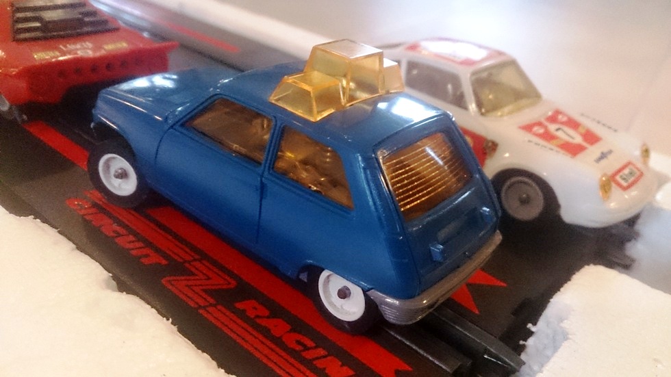

La R5 a une petit souci, la barre qui relie les 2 roues à une patte légèrement élimée, ce qui fait qu'elle ne tient pas sur l'une des 2 roues, qui ne sont plus parallèles. Pas dur à réparer, encore faut-il trouver la pièce...
L'ampoule du gyro est morte, mais ça doit être plus simple à réparer.
Les jantes de la Lancia ne sont pas les mêmes à l'avant et à l'arrière, ça sent la bidouille.

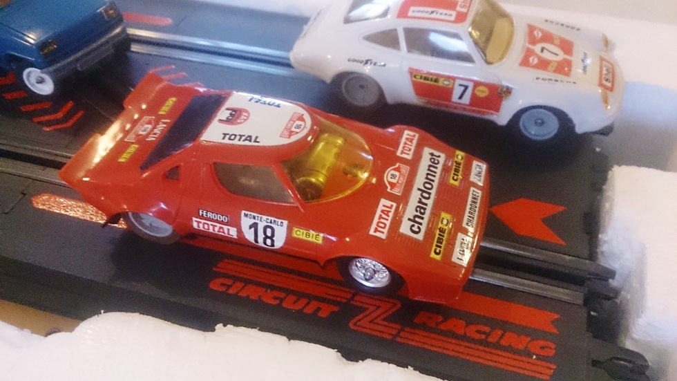

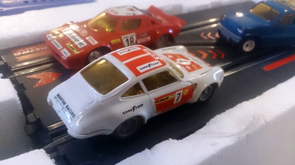

La Lancia marche bien, c'est impressionnant comme elle reste collée sur la piste dans les virage, contrairement à mes 911 et BMW du Rallye II qui chassent de l'arrière. Elle a de pneis transparents, c'est peut-être ça. Je pensais que c'était normal que mes 2 autres voitures chassent, mais apparemment non.
La Porsche est à la peine, à cause des pneus, et un nettoyage à faire. La R5 marche, mais le problème des roues avant reste à régler pour qu'elle soit fonctionnelle. Avec les 2 manettes, elle double de puissance, en toute logique...
Il me reste à nettoyer les voitures, pas trop sales, mais plus qu'il n'y paraît en photos. Mais aussi, il convient de réviser le moteur, désoxydation et nettoyage des contact, lubrification.
Idem les manettes, un peu grippées, mais avec un peu de WD40 ce sera réglé
J'aime bien ce système de changement de voie avec le principe de la voiture bouchon. (après, on repassera pour le réalisme d'une R5 de police pour arrêter une Stratos et une 911!, d'autant que ce n'est pas la police qui poursuit les méchant, mais les méchants qui doivent doubler les flics ! Laughing ) Ca me donne envie de le développer. Reste à trouver les cales permettant de l'utiliser en choisissant de changer ou non de file.
Si quelqu'un a ça qui traîne, ça m'intéresse...
Car c'est râlant pour un ridicule bout de plastique de ne pas pouvoir l'utiliser comme il se doit.
Voici quelques photos :

Et sinon, pour la tige plastique qui relie les deux roues avants des voitures, une astuce ?  Mr. Green
Messages: 3 666
MessagePosté le: Mer 25 Mar - 20:03 (2015)    Sujet du message: Circuit Z2
Comme tu es un garçon sage je peux t'envoyer ça
sinon la barre de la Carabo est la même que pour R5 Wink mais patience il se pourrait que dans un lot j'en reçoive une  Shocked

bonjour Satori,
si tu le souhaites, je peux te fabriquer une barre en plastique .
Envoie un MP .
