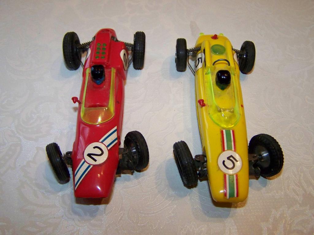

je viens d'acquérir ces deux voitures "france bolide", je ne connais pas du tout cette marque,
quelqu'un peut-il m'en dire plus ?

Ce sont des Miniamil ou Joma Miniamil suivant les époques
là ce sont les premières avec les roues avant directrices , par la suite les roues avant seront fixes mais la suspension arrière sera conservée
En général , elles marchent très bien et font un bruit caractéristique sans doute du au type d'engrenage
je ne connais pas les pneus ar de la jaune , normalement les originaux sont quadrillés comme  ceux de la rouge à l'ar et de la jaune à l'avant
Cela date du début des années 60 avant les premières Jouef , une des premières marques de slot en France avec Troby , avant C24 Jouef

merci bruno pour ces renseignements,
sur la jaune, les roues ont été inversé, je viens de les faire tourner sur mon circuit, ça va pas mal mais elles ont besoin d'une bonne révision Wink

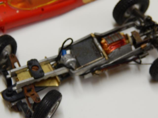

MessagePosté le: Sam 2 Mai - 21:10 (2015)    Sujet du message: france bolide - Joma - Miniamil

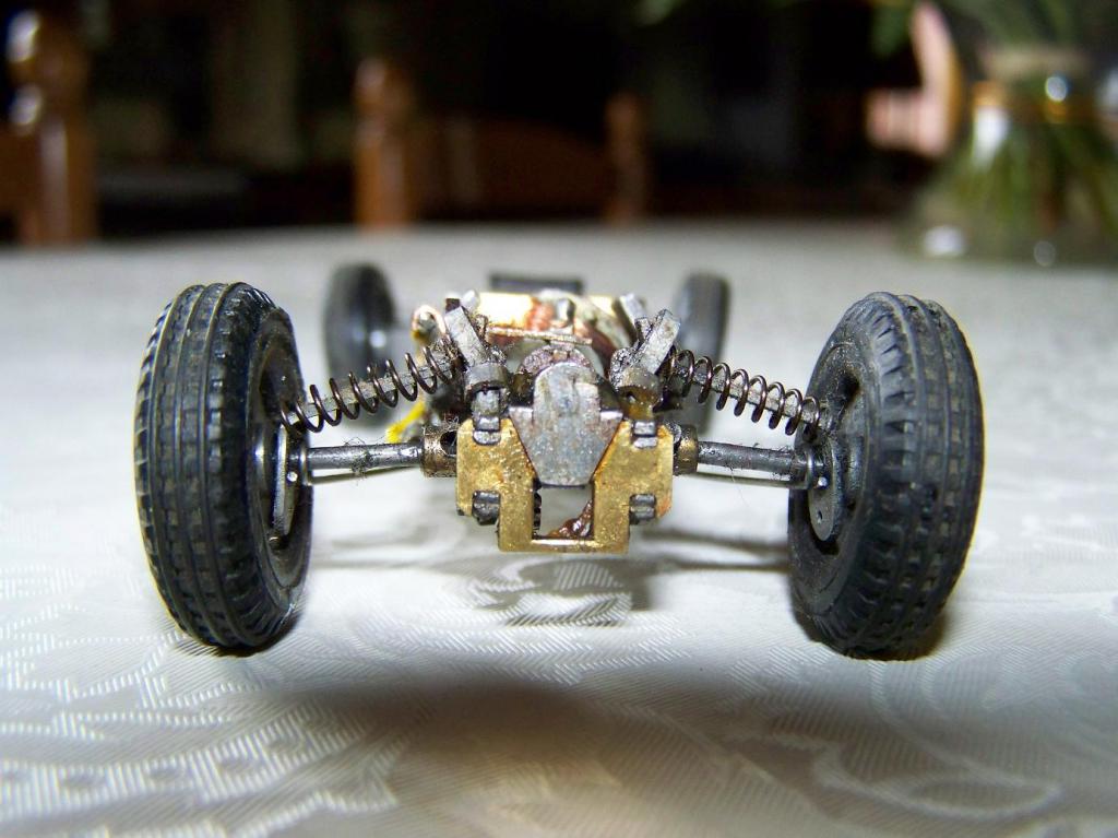

après une petite révision, ces voitures fonctionnent très bien et sont vraiment agréables à faire rouler,
le chassis est très sophistiqué pour l'époque, empattement réglable, suspension arrière, engrenage entièrement métallique et transmission par 2 arbres,
c'est curieux d'avoir installé des carrosseries aussi grossières sur de tels chassis Rolling Eyes

MessagePosté le: Mer 13 Mai - 09:25 (2015)    Sujet du message: france bolide - Joma - Miniamil
Sympas le châssis, ça me fait penser à des voitures type 1/10 1/8 en R/C avec transmission par cardan. c'était osé de mettre des amortisseur arrière vu la taille...

Ce genre de suspension n'était pas rare au Etats Unis surtout sur du 1/24 à l'époque
des marques comme MRRC proposait suspension et roues avant directrices
les plus sophistiquées étaient les suspensions Ulrich comme ceci

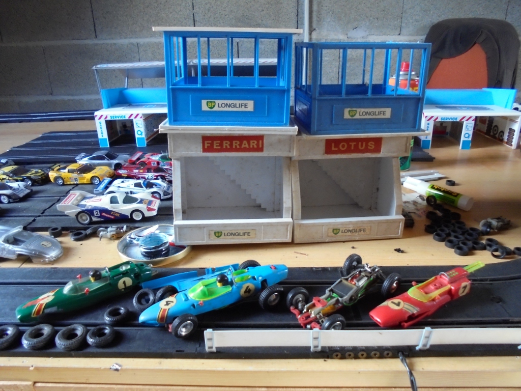

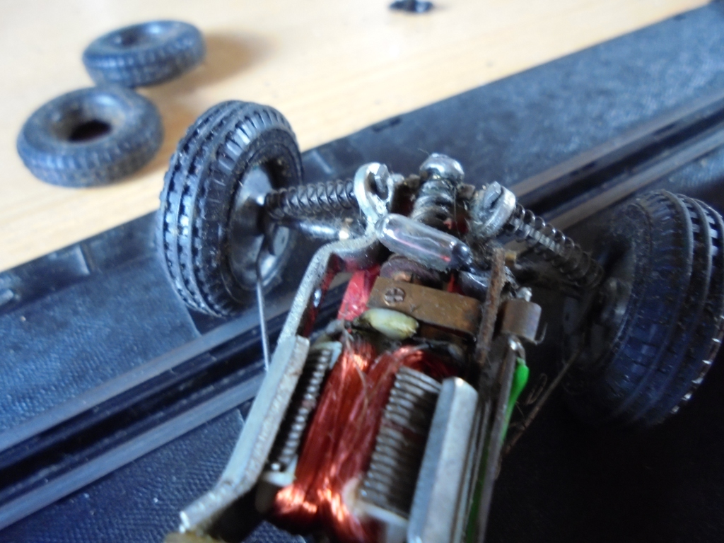

je rebondis sur ce sujet de Brun's dont je me suis permis de compléter le titre. J'ai acheté récemment (le premier acheteur s'étant évaporé) un circuit MINIAMIL, attiré par les stands et les réverbères qu'il contenait bien que ce soit pas l'échelle Jouef.

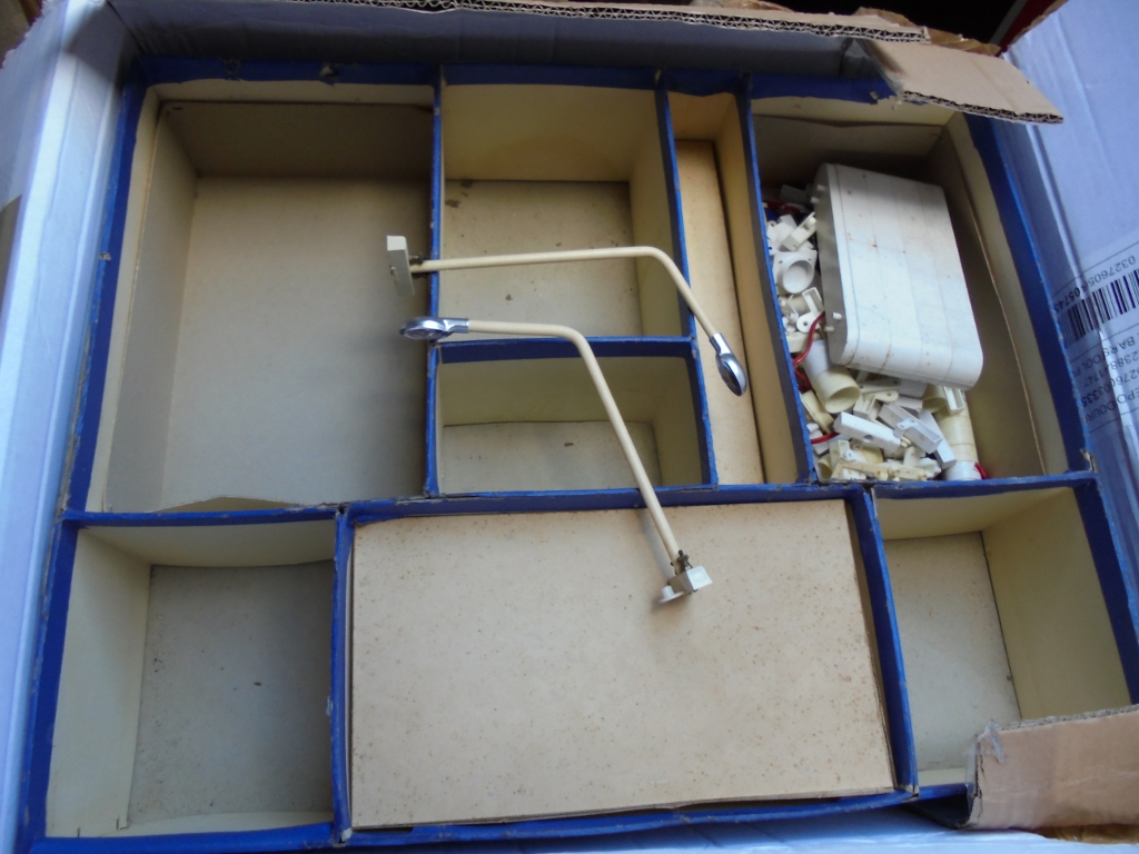

La boîte est compartimentée en carton

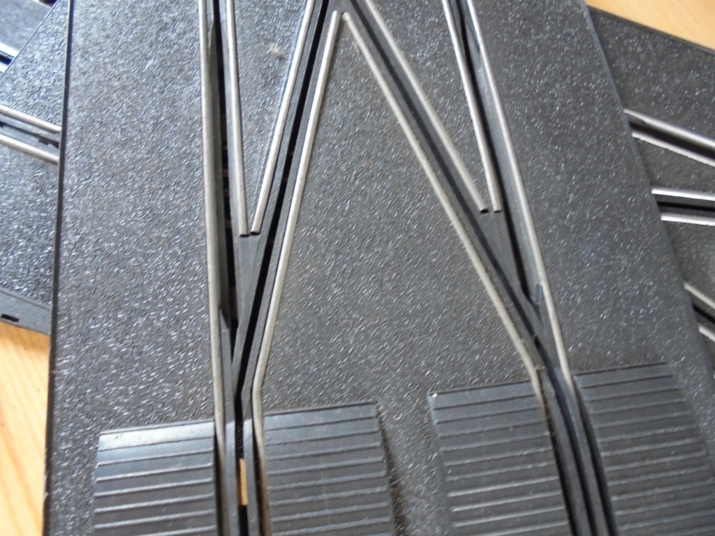

elle contient cet étonnant rail qui doit permettre de changer de piste ou pas si on passe rapidement sur le tremplin Idea mais peut-on rouler à deux sur la même piste Question
Comme dit plus haut les châssis sont ingénieux Wink avec ces suspensions et roues directrices et cette lampe à l'arrière au niveau moteur qui renvoie une lumière par le moteur plastique.
Sur les deux voitures dans le lot une a un bobinage à ressouder ça va être coton Rolling Eyes bien que plus gros que Jouef et en plus la pièce en plastique entre le bobinage et le charbon est incomplète. Le souci est la déformation des carrosseries qui les rends quasi impossible à assembler Neutral il est peut-être possible de les retravailler dans de l'eau chaude Question . Un des deux toit d'un stand LONGINES est collé avec l'autre, j'espère par je ne sais pas quoi en fait ça résiste peut-être à tremper dans de 'eau également qu'en pensez-vous Question Idea

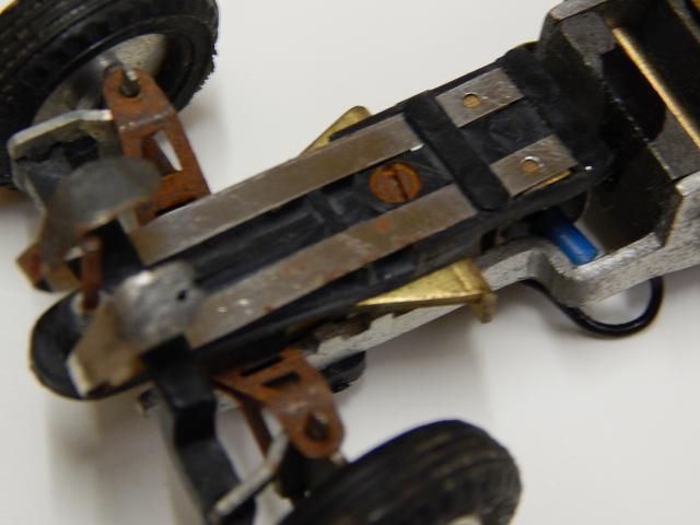

Sinon Brun's tu les fais rouler sur du Jouef 2ème génération ? l'écartement des contacts de piste semble le même que sur le rail Miniamil, car les tresses sont mal maintenue et sur du 3ème génération on perd vite contact, à moins qu'à l'origine ne se soit pas des tresses mais des lames ? Seule la SHARK est a peu près opérationnelle, la rouge à l'arrière un peu cassé et le blocage Chassis/carro est impossible.

MessagePosté le: Lun 28 Mai - 13:33 (2018)    Sujet du message: france bolide - Joma - Miniamil
Oui c'est très rare de trouver une Miniamil avec une carrosserie non déformée
je n'ai jamais essayer de redresser une carrosserie
oui c'était des lames de contact , pour en refaire , on peut utiliser le ressort plat des moteurs de voitures à friction, celle au 1/36 que l'on fait reculer pour remonter le ressort , on en trouve des quantités pour moins d'un euros dans les vide greniers , la plus courante est la Ferrari Testa Rossa

Merci <Bruno, j'ai regardé sur ce site, je ne trouve pas d'info sur ce rail non plus, sur la boite TRINTIGNANT il est dit circuit "electronic" y'avait-il déjà de la haute techno ?? je n'ai pas le transfo, je l'ai vu en photo mais je ne sais pas s'il est ordinaire Question

Effectivement d'origine ce sont des lamelles métalliques, elles roulent  aussi bien sur du jouef 2e génération que sur du circuit 24 et du polistil.

J'ai juste retrouré cette mention sur folm
"Cette miniamil faisait partie aussi du coffret Electronique de Miniamil, Electronique voulant dire à changement de piste comme le Jouefmatic ou l'interpiste Circuit 24."
mais comment pouvait se faire le tri du courant, il n'y arien de spécial sur les voitures, mais sont-ce les bonnes voitures Shocked

MessagePosté le: Lun 28 Mai - 22:10 (2018)    Sujet du message: france bolide - Joma - Miniamil
Oui il y a bien comme sur les Jouef un condensateur et une diode , j'ai deux voitures comme cela , comme je ne les fait jamais rouler , je n'avais par remarqué
j'en ai 6 mais seulement 2 qui tiennent fermées , sur les autres , le châssis ne peut plus s'encliqueter avec la carrosserie
