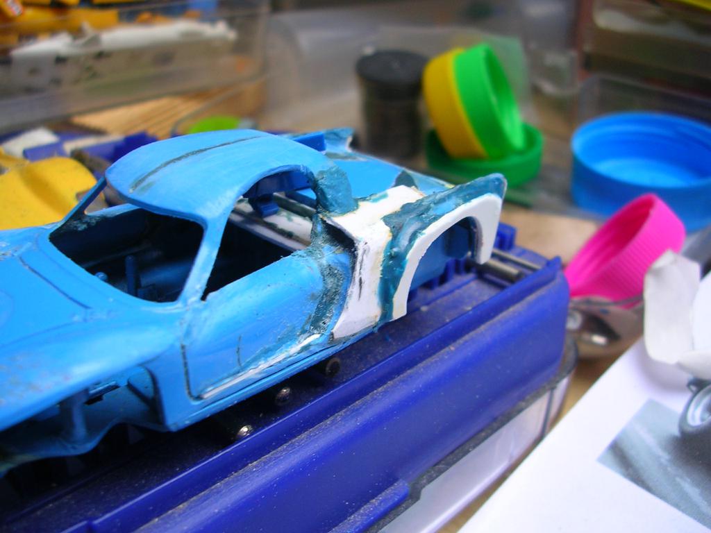

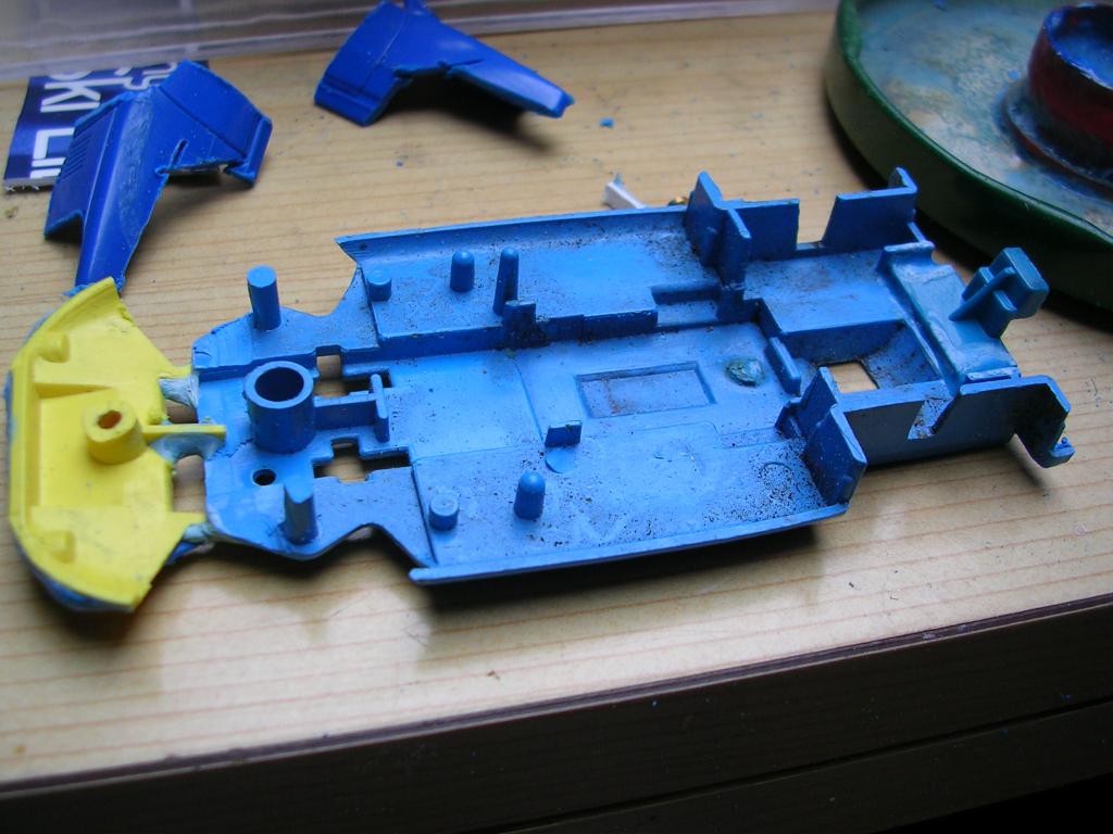

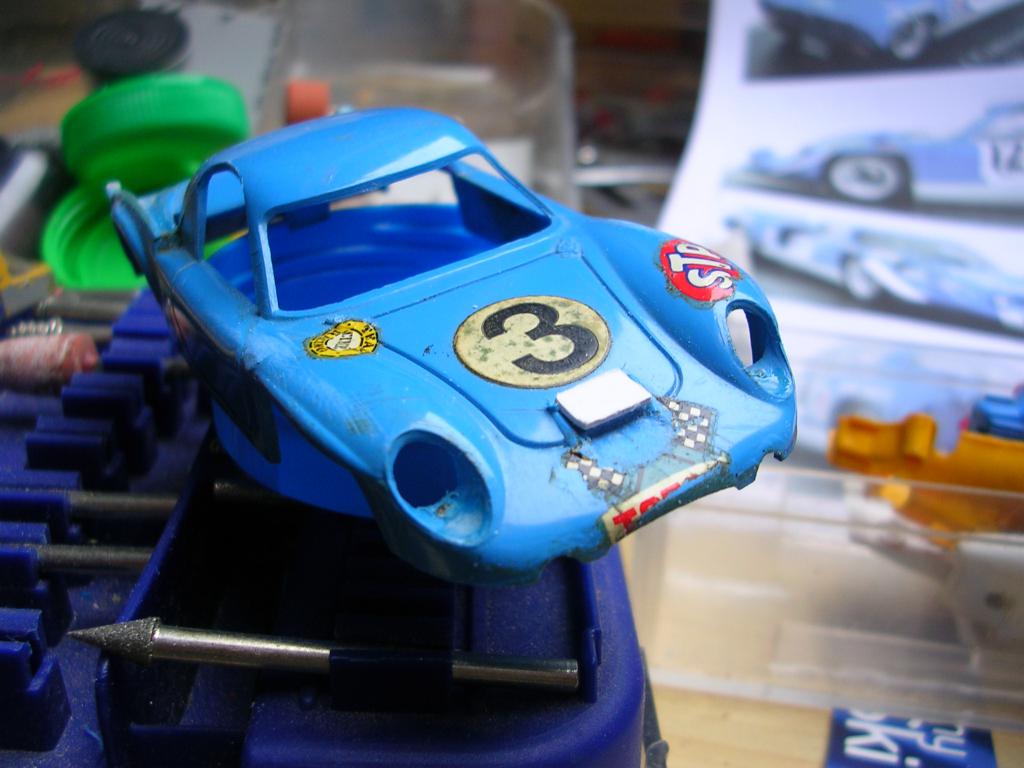

Merci Bruno, j'ai déjà pas mal avance, à l'occasion d'une commande de pneus je veux bien la récupérer, c'est celle qui a un arrière volumineux genre 203  Question
voici les premiers travaux : le châssis Alpine 3000 complété d'un avant de Jet et d'un encliquetage d'Alpine 1300
carrosserie agrandissement des portes vers le toit, coupe à l'arrière...

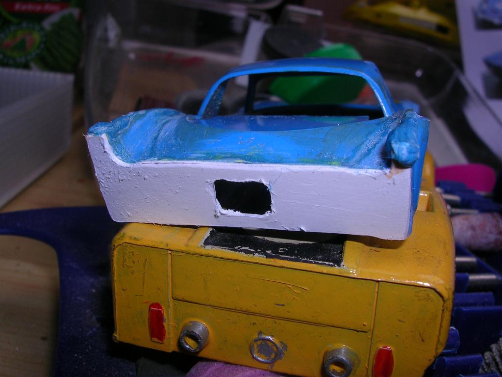

MessagePosté le: Ven 1 Mai - 18:44 (2015)    Sujet du message: ALPINE 220 CEVENNES
la suite

MessagePosté le: Sam 2 Mai - 10:11 (2015)    Sujet du message: ALPINE 220 CEVENNES
ça avance gentiment Wink

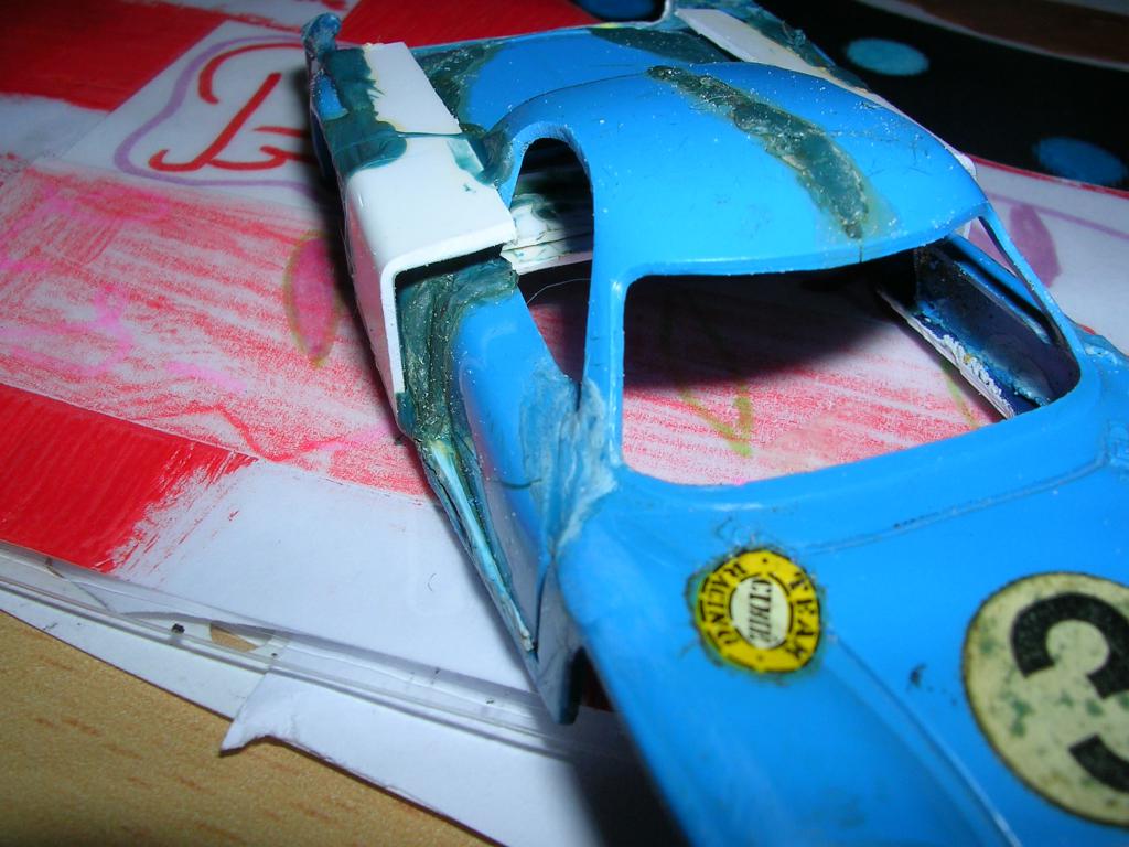

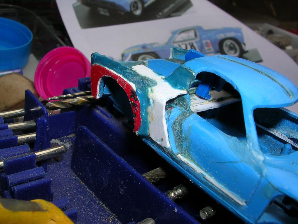

Messages: 3 663
MessagePosté le: Sam 2 Mai - 12:26 (2015)    Sujet du message: ALPINE 220 CEVENNES
Messages: 2 520
MessagePosté le: Sam 2 Mai - 17:05 (2015)    Sujet du message: ALPINE 220 CEVENNES

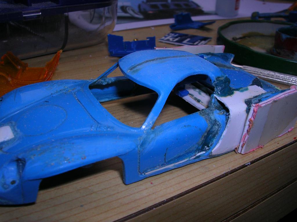

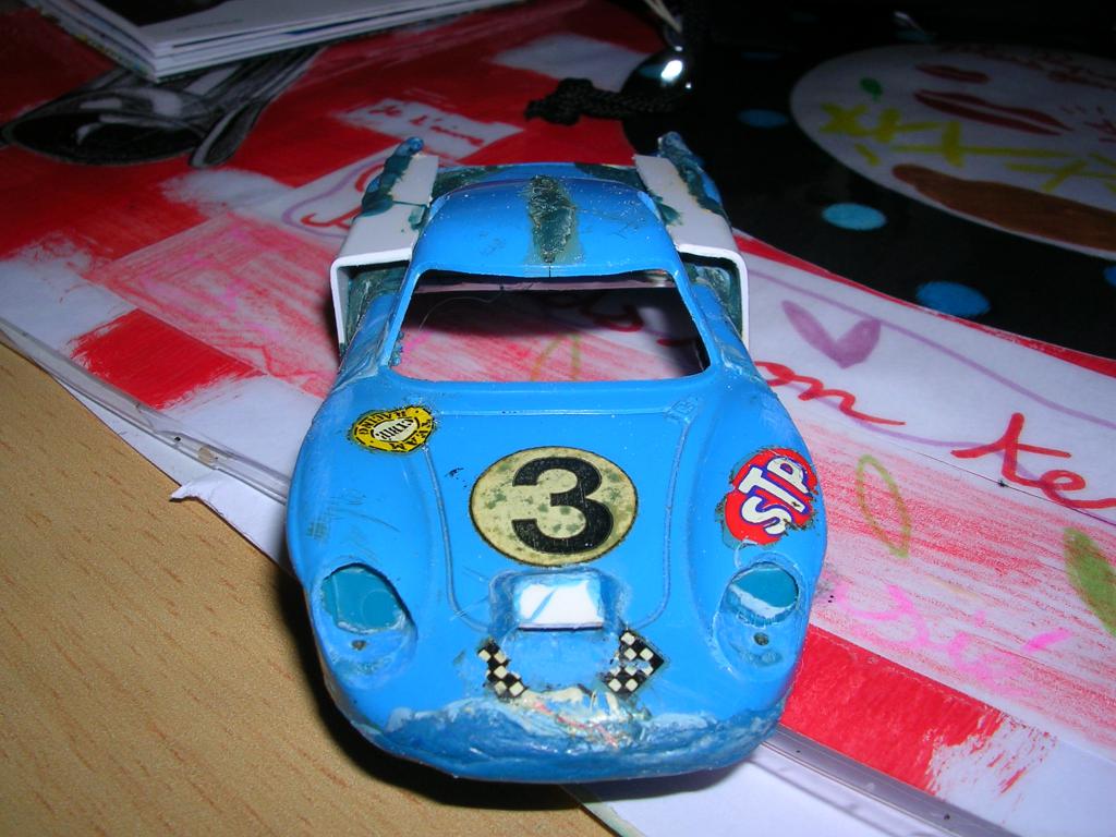

Comment s'est passé l'opération pour rentrer l'arrière des portières vers l'intérieur et comment as tu fait le découpage du bas de la portière , as tu une lame de scie très fine Question
db-r64
Messages: 3 663
MessagePosté le: Sam 2 Mai - 17:17 (2015)    Sujet du message: ALPINE 220 CEVENNES
Au frère jumeau du Dré...l Confused j'ai essayé de découper au mieux la porte sauf côté "charnière", puis plié vers l'intérieur (le plastique étant souple) et mis un bout de plastique entre le bout de porte rentré et la carrosserie le temps de combler de plastique fondu et que cela sèche, ha c'est artisanal  Laughing , le plus difficile sera le vitrage arrière surtout que je suis en jaune à moins de faire un moulage et d'investir dans de la résine Pébé... ambrée coupée de cristal peut-être pour l'éclaircir  Rolling Eyes
