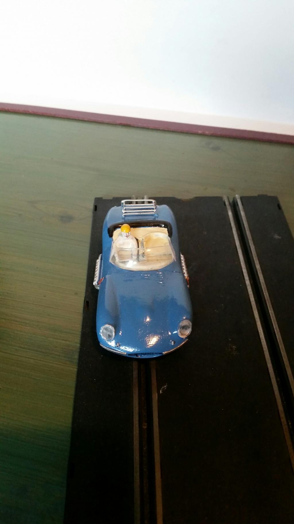

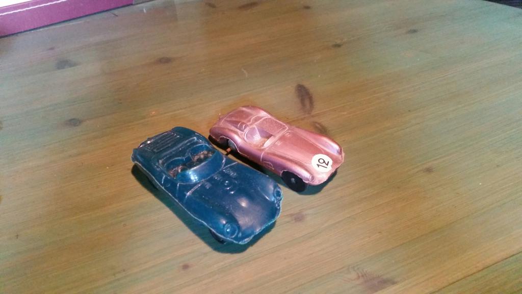

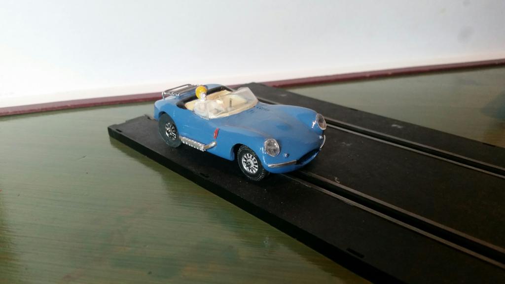

Récemment j'ai visité une bourse aux miniatures dans les Vosges. Mon attention a été attirée par une petite voiture en plastique mou comme on pouvait en trouver dans les années 60 en achetant de la lessive.
Pour 3€ j'ai acheté cette miniature dont la taille semblait supérieure aux voitures de la sorte dont je possède quelques exemplaires. Après avoir fait quelques recherches, j'ai constaté que cette Jaguar était exactement à l'échelle 40.

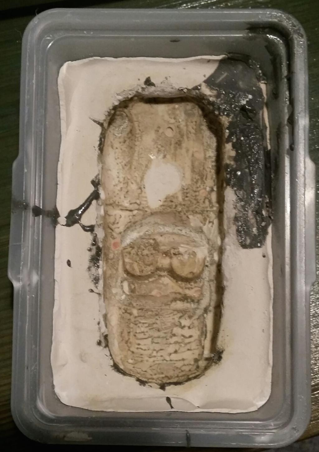

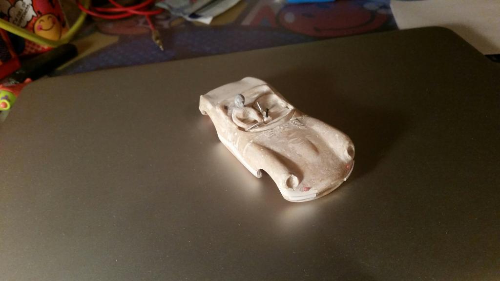

Bien que j'avais juré de ne plus toucher aux moules en plâtre, je n'ai pas pu résister à l'idée d'en faire un scratch pour mon circuit !
Après bien des séances de ponçage, j'ai pu mouler deux carrosseries, la première en résine armée de plâtre et la seconde en résine additionnée de poudre d'inox. Je vous laisse découvrir la version civile directement dérivée de la Jaguar type D de course.

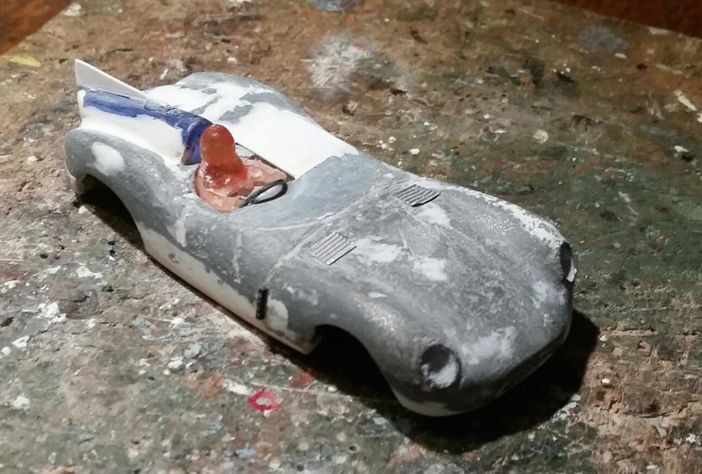

Je termine avec une photo de la type D en voie de finition. Si ça vous intéresse je vous tiendrai au courant de l'évolution des travaux.
A bientôt !
Glenn.

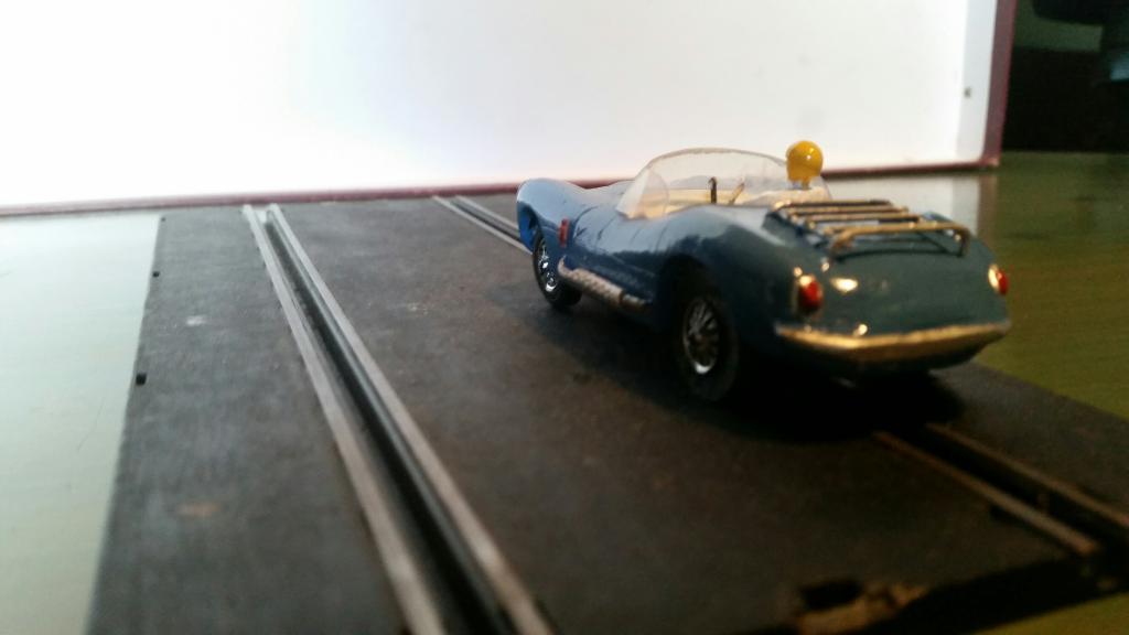

Je reviens quelques instants sur l'XKSS, pour vous préciser que les jantes proviennent d'une épave de type E Altaya, le porte bagage est réalisé en fil de métal et que la voiture du baril de lessive est de marque Crio.
Comme on dit, tout se récupère, rien ne se jette !
Glenn.

La Type D est peinte, il me reste le moteur à caser et les roues à fignoler .
A bientôt .

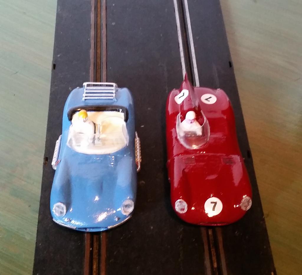

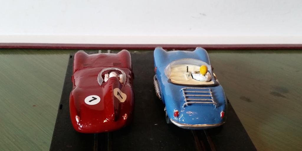

MessagePosté le: Lun 1 Juin - 18:06 (2015)    Sujet du message: Jaguar XKSS 1957

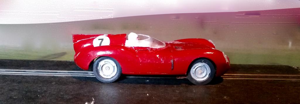

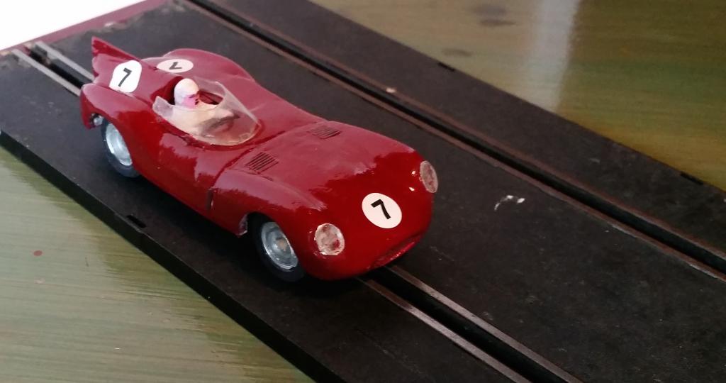

Voila, la saga Jaguar touche à sa fin. Je viens de terminer la type D. Nous sommes en 1955 et deux ans plus tard cette voiture donnera naissance à la XKSS.
Je l'ai motorisée avec un Mabushi, les jantes proviennent d'un ancien kit Airfix.
Chose promise, chose due ! j'attends avec impatience vos avis d'experts !
Bonne soirée !
Glenn.

MessagePosté le: Lun 1 Juin - 18:51 (2015)    Sujet du message: Jaguar XKSS 1957
Salut Thierry,
en fait, la XKSS est motorisée avec un moteur jouef et se comporte bien, malgré un léger surpoids du à la résine .
La Type D est en résine additionnée de poudre d'inox, et donc un peu plus lourde .
Pour gagner du poids, j'ai collé un moteur mab. directement sous la carrosserie . Elle n'a donc pas de chassis .
Le Mab. est nerveux, mais un peu brutal et moins souple que le Jouef .
Quoiqu'on dise, il en avait des qualités ce vieux moteur Jouef, même pour les trains .
En ce moment, j'essaie mes constructions de l'hiver, je vous dirai ce que ça donne .
A plus...
