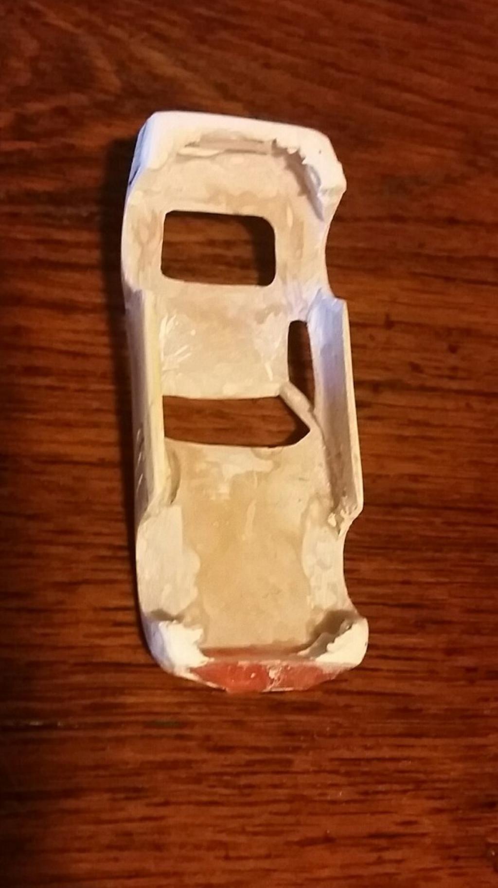

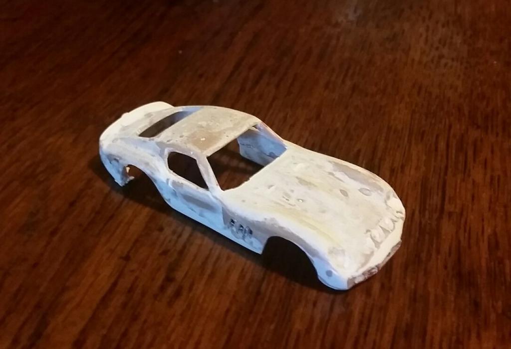

Le modèle de Thierry m'a redonné envie de réessayer. J'ai donc pris l'empreinte dans du plâtre et moulé avec de la résine de réparation mélangée à du plâtre.
J'ai eu beaucoup de difficultés au démoulage et j'ai du casser le moule. La voiture n'était pas endommagée et j'ai commencé le travail de masticage et de ponçage.
Voici deux vues de l'évolution des travaux au 3 août.

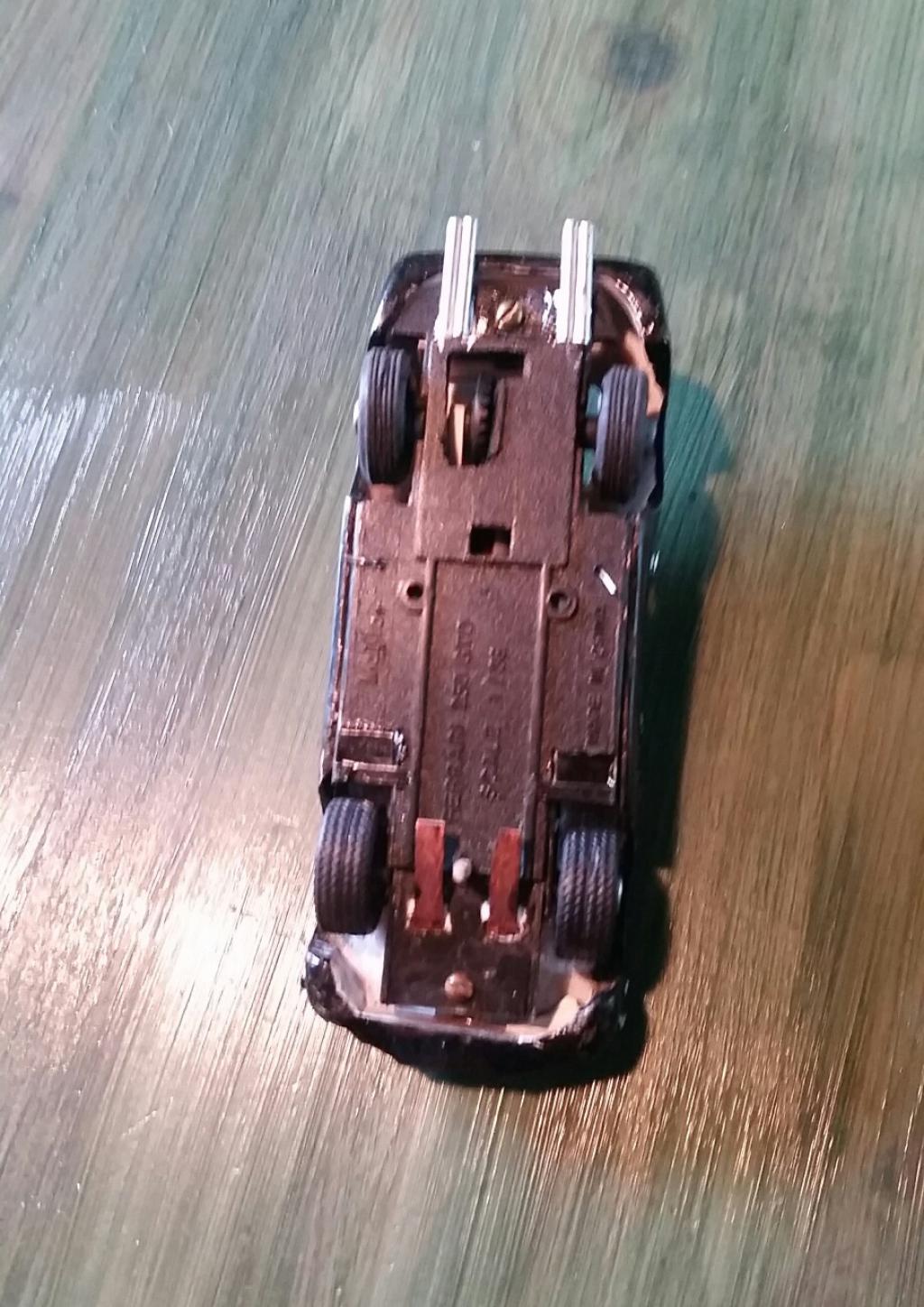

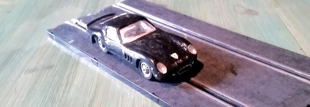

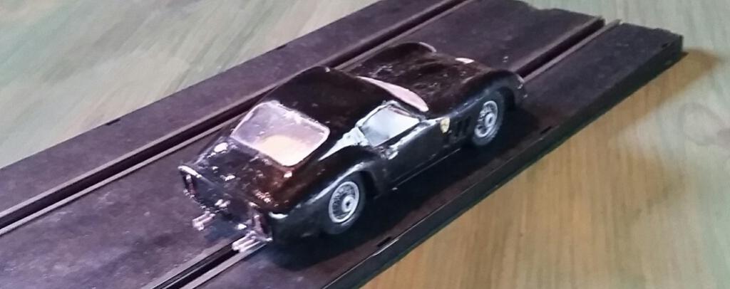

Ca y est les devoirs de vacances sont terminés. J'ai poncé et reponcé la GTO et peint celle-ci en noir brillant.
En cherchant bien (c'est-à-dire en rangeant mes affaires) j'ai pu retrouver le châssis de la carrosserie métal ayant servie de master. En fait il s'agit d'un modèle MAISTO à l'échelle 38 (certaines valeurs étant au 40).
J'ai pu motoriser ce châssis en y adaptant un moteur minilor (type Mabushi). J'ai rectifié un millimètre d'excès de longueur en rabotant un peu l'avant et l'arrière. Sur la balance elle pèse 54 grammes. Sur le circuit elle fonctionne très bien !

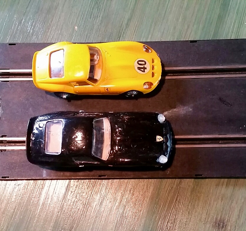

Je l'ai photographiée à côté d'une Jouef dont les côtes sont proches du 43ème.

Salut Thierry,
j'ai remonté le pare-brise de la Maisto et j'ai découpé dans une pochette de cd la lunette ar et les glaces latérales .
Messages: 3 627
MessagePosté le: Mar 8 Sep - 16:45 (2015)    Sujet du message: Moulage
je vois que l'on a la même technique  Laughing
Messages: 681
MessagePosté le: Mar 8 Sep - 19:25 (2015)    Sujet du message: Moulage
Je découpe à la mini-perceuse ( scie circulaire) et un peu plus grand et j'ajuste en ponçant au papier de verre ( il m'arrive de rentrer la vitre en force sans colle ; autrement, j'utilise de la colle à bois ) .

Messages: 681
MessagePosté le: Jeu 10 Sep - 11:36 (2015)    Sujet du message: Moulage
Tout à fait, Paulo, la GTO est resté un bout de temps sur mon établi .
Son aspect est différent de la Jouef, plus typé Ferrari ancienne .
Ceci n'empêche pas la Jouef d'être magnifique ( j'en possède une bonne douzaine, il me manque l'Egger chromée) .
