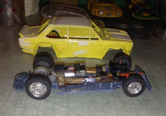

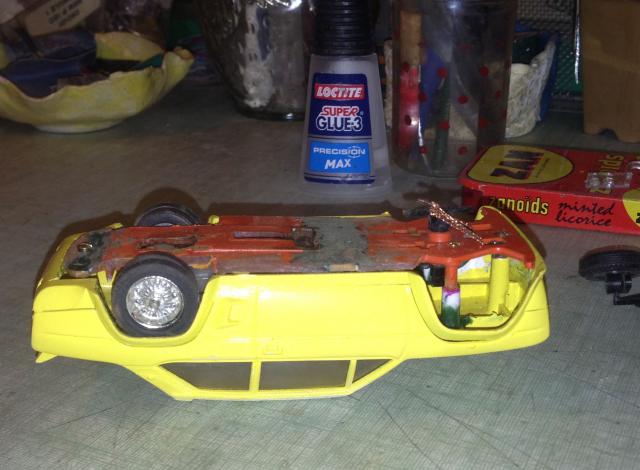

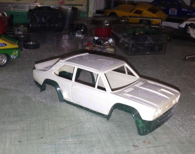

Lors de son passage a la maison avant notre périple aux 24 heures Jouef, Fred (Patache) m'a donné un châssis et une carrosserie de 131 Abarth toute enfoncée sur
un coté...... Sad Il m'a dit : "Je pense que tu peux en faire quelque chose...."
Une fois remis du week-end a Villeneuve-Loubet, je me suis attaqué a la restauration de cette pauvre Fiat...... Rolling Eyes
Dans un premier temps, j'ai découpé la partie ailes/spoilers du châssis pour la coller directement en force sur la carrosserie qui se retrouve ainsi redressée :

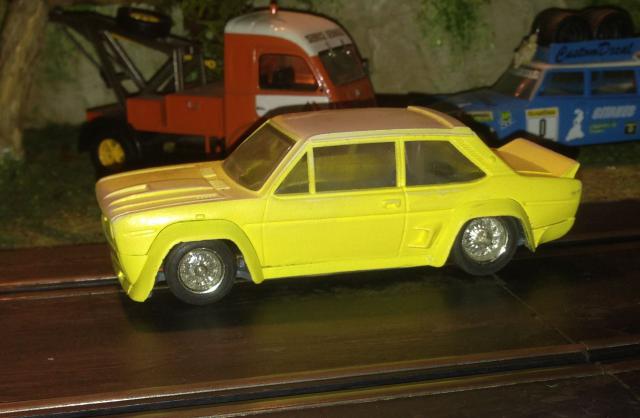

La voiture aura les roues avant directionnelles. Il faut donc fabriquer un nouveau châssis.... Ce sera un Chaparal rallongé ! Shocked

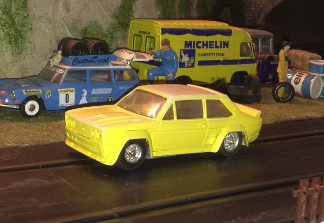

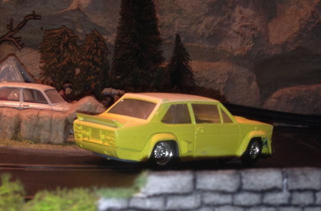

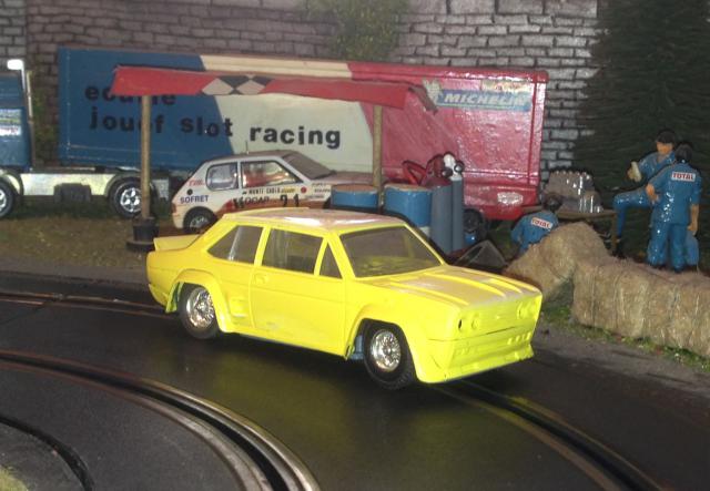

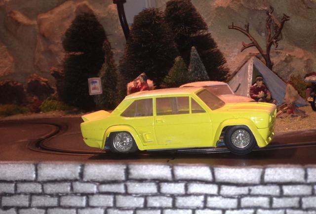

La journée d'hier était consacrée aux essais :
Pas mal, mais le nez de la voiture regarde trop en l'air..... Après un ajustement du châssis a l'avant, et surtout la monte de pneus plus petits pour rabaisser tout
ça, la voiture est enfin compétitive Okay :

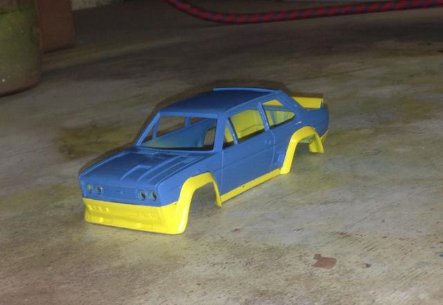

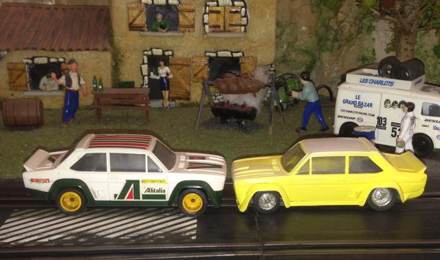

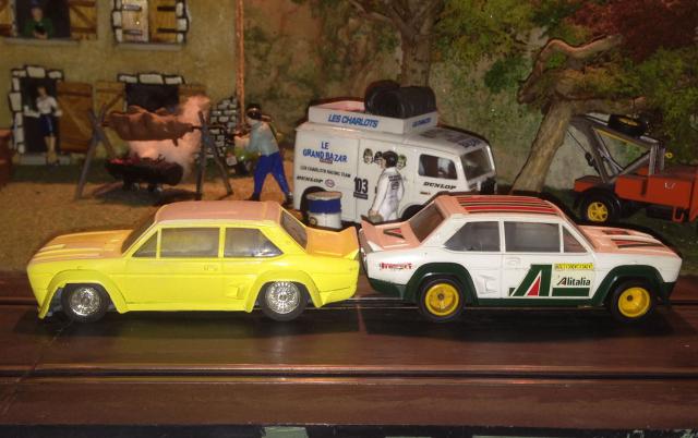

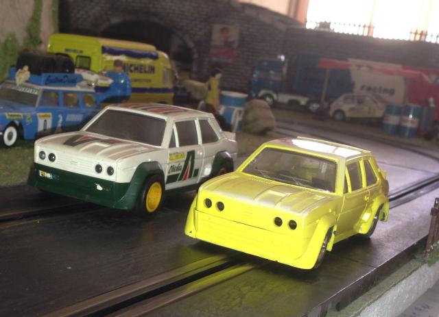

Avant de passer a l'atelier peinture, petit comparatif avec une 131 d'origine :
Le châssis de base (Chaparal) ayant été rallongé, j'ai également du rallonger les lamelles de contact :

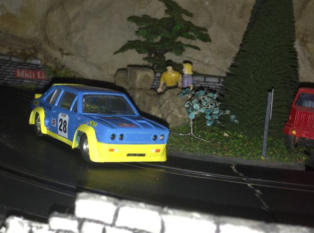

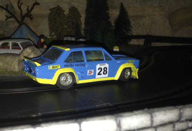

MessagePosté le: Jeu 13 Aoû - 19:55 (2015)    Sujet du message: FIAT 131 ABARTH

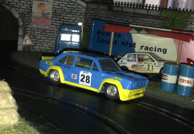

Salut les gars !! Wink
Après être passée par l'atelier peinture.........
La caisse a retrouvé son châssis et a reçue sa déco. Il est temps d'aller faire un tour dans les Cévennes !! Mr. Green
Rabaissée, roues directrices, équipée d'un aimant néodyme carré et affichant un poids de 45,2g contre 52 du modèle d'origine, elle ne devrait pas tarder a
faire parler la poudre................................. Wink

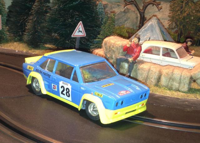

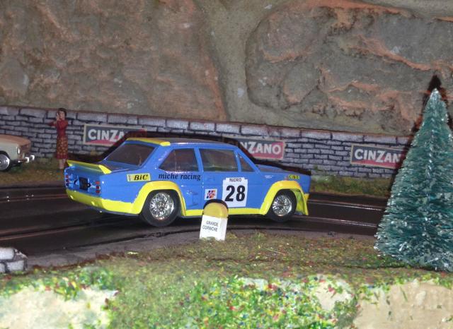

MessagePosté le: Dim 16 Aoû - 19:54 (2015)    Sujet du message: FIAT 131 ABARTH
Salut les copains Wink
La voiture a enchaîné les runs au cours du week-end Mr. Green
Ses meilleurs chronos sont de 5,6650 sur la V1, et 5,7619 sur la V2...... Elle se retrouve classée a la 15ème place (sur les 2 voies) du tableau "Record du tour".
Pour un début, c'est plutôt bien Okay On va quand même pas lui demander d'aller décrocher la lune dès le premier jour........ Rolling Eyes
