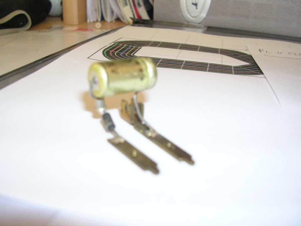

Voici les photos. Petite précision: la poignée bleue commande la porsche qui ne capte le courant que lorsqu'elle est disposée sur la voie dans le sens inverse de marche de la stratos. La poignée orange commande la stratos. J'ai disposé les voitures sur le circuit dans le sens de leur marche.

Messages: 1 426
MessagePosté le: Sam 19 Sep - 10:38 (2015)    Sujet du message: FONCTIONNEMENT CIRCUIT Z JOUEF
Je ne possede pas de circuit Z, mais je vais essayer de t'aider
Il me semble que le circuit Z possede des rails "start" spécifique, est ce le cas pour toi?
Ton transfo est il aussi spécifique au circuit Z?
Le montage sur la 911 as l'air d'origine, par contre sur la Stratos on dirait qu'il as été refait...
Sur la Stratos, ou se trouve le "+" sur le condensateur? (le gros truc noir)
Voila déja des questions, si ca peut faire avancer le schmilblik....

Messages: 3 156
MessagePosté le: Sam 19 Sep - 12:40 (2015)    Sujet du message: FONCTIONNEMENT CIRCUIT Z JOUEF
Le "truc" noir n'est pas d'origine  Wink
peut-être qu'en l'inversant tu retrouverais un fonctionnement "normal" Rolling Eyes son fonctionnement est peut-^ter + et -) inversé par rapport à un "truc" d'origine Wink
j'inverserais les porte-tresses pour tester si tu n'as pas de fer à souder Wink

Messages: 3 156
MessagePosté le: Sam 19 Sep - 15:42 (2015)    Sujet du message: FONCTIONNEMENT CIRCUIT Z JOUEF
oups stop je regard si j'ai Philippe stop tout !!!!!
voici la bonne bête
je l'ai testé il fonctionne, il a juste fallu que je retourne l'aimant du moteur et comme pour la porsche il tourne dans le bon sens
