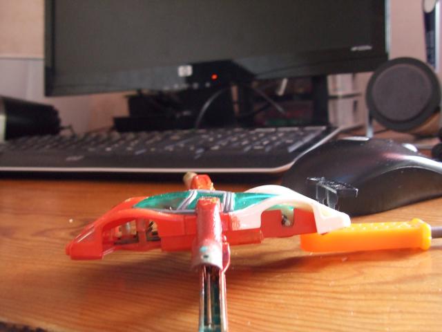

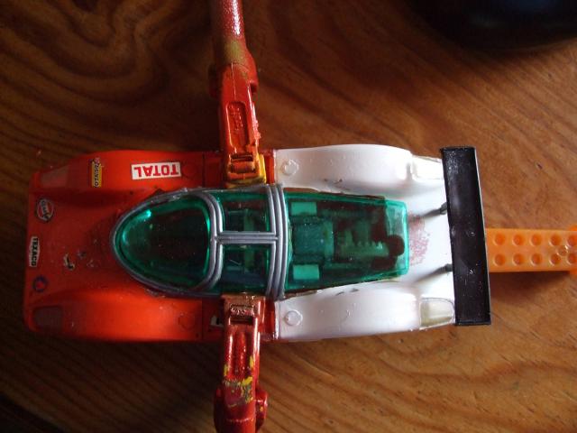

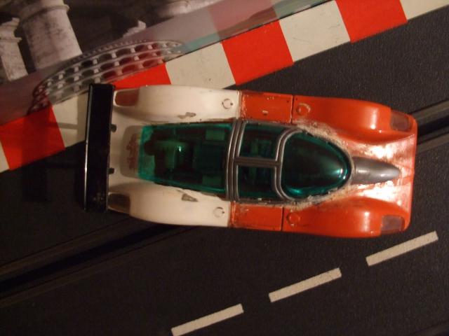

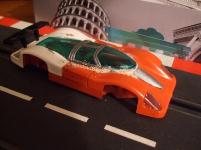

Avec des reste de Chaparral il mais venu l'idée de réaliser un prototype que l'on aurait pu retrouver au 24H du MANS non la je m'emporte :mrgreen:   , voici l'avancé de mon travail.
Les élèments sont deux avant de Chaparral le cockpit provient d'une FERRARI P4 polistil et la petite piece sur le capot avant provient du reste d'une maquette d'une Mercedes .
Il y a encore du taf mais j'ai le temps 8-)

Comment fais tu pour lisser tes soudures ? Je ne comprends pas comment vous faites pour travailler le plastique jouef . J'ai essayé le trychlo , l'acétone ... Ça ramolli le plastique mais impossible de le coller ! Evil or Very Mad
En tout cas curieux de voir la suite .

Al pour je genre de montage ,j'utilise une petite scie circulaire pour avoir une coupe nette ce qui evite les trvaux de rebouchage ,après je joint les deux bouts par colle cyano et après acetone et mastic je t'avoue quand meme que je suis comme toi le travail n'est pas toujours top il y a de bonne prise de tête  .                                     mais la pour l'acétone c'est Miche le champion .

ben moi je fais fondre un max de plastique JOUEF ça peu prendre quelques minutes si ça devient trop pâteux rajoute de l'acétone et prends un pinceau pour étaler pour faire la soudure Wink

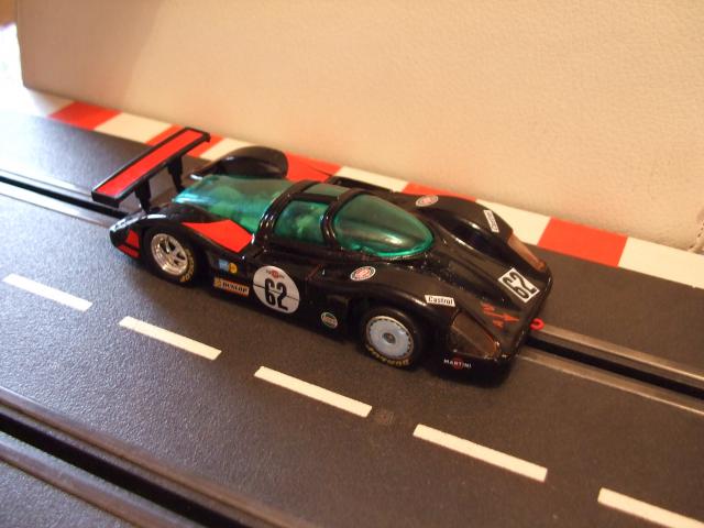

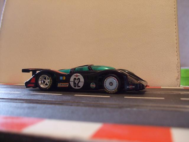

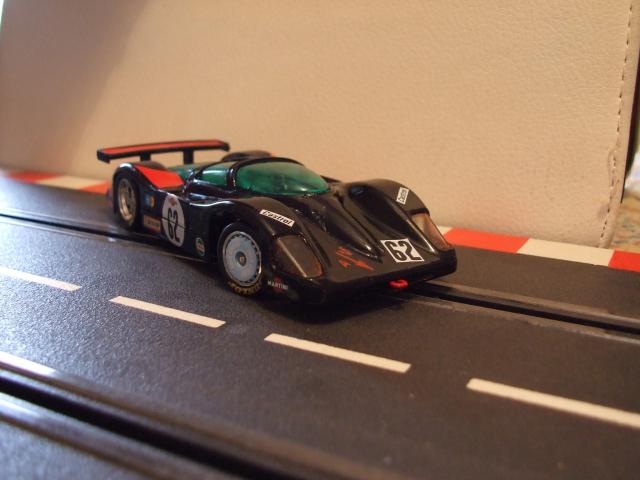

MessagePosté le: Dim 4 Oct - 16:47 (2015)    Sujet du message: proto Chaparral

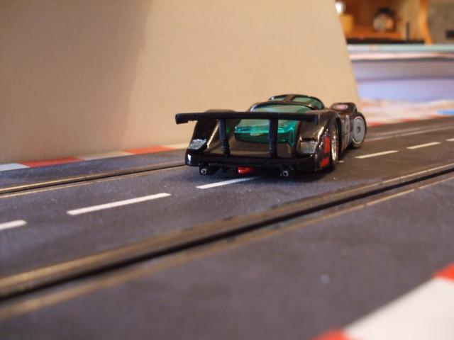

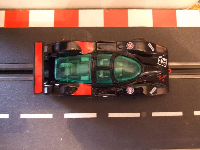

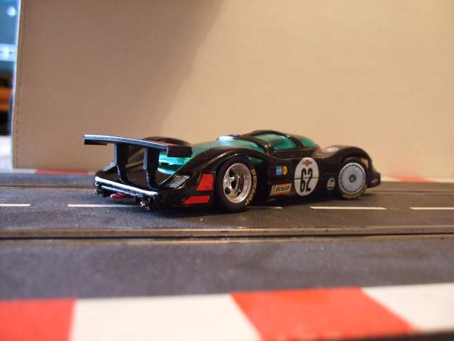

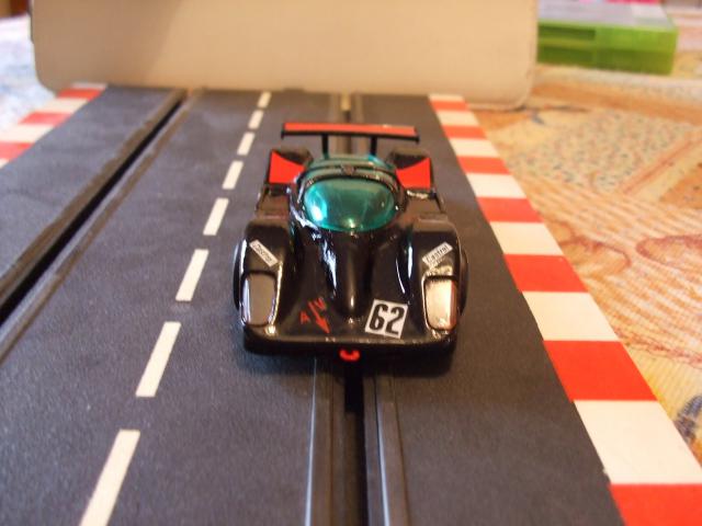

Saluts
Ouf j'ai eu du temps pour mis remettre, hier un peux de ponçage puis la peinture et aujourd'hui les décalcomanies récup d'une planche Toyota Celica ,les autres éléments comme jantes pneu, diffuseur arrière,crochet remorquage proviennent d'une épave statique .
Messages: 841
MessagePosté le: Dim 4 Oct - 17:01 (2015)    Sujet du message: proto Chaparral
Oups voici les photos Mr. Green
Voila ,je pense que ca peu donner des idées de transformation sur se model accès courant.
