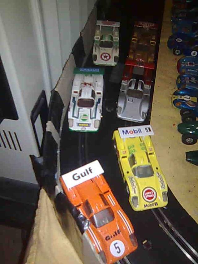

MessagePosté le: Mar 29 Nov - 09:32 (2016)    Sujet du message: aileron Chaparral
il y a un moyen tres économique de fabriquer ces aileron
Plateau de l'aileron avec un morceau de barrière Jouef (ou carte plastique)
mats composés de corps de q tip pour les oreilles avec pointe de cure-dent en bois à une extrêmité et le tout écrasé avec une pince plate pour obtenir une forme aérodynamique. trou dans le plateau avec le non écartement et collé à la superglue plus ponçage et peinture! j'en ai fait quelques uns pour moi et pour ¨Patache" demandez lui de montrer une bonne photo du résultat
Messages: 707
MessagePosté le: Mar 29 Nov - 11:47 (2016)    Sujet du message: aileron Chaparral
Bonne idée, la barrière JF .
Autrement, j'en ai fait un en carte plastique, avec un peu de patience, ça marche .
Messages: 1 965
MessagePosté le: Mar 29 Nov - 15:07 (2016)    Sujet du message: aileron Chaparral
on voit le résultat là seule la l'aileron rouge est d'origine
